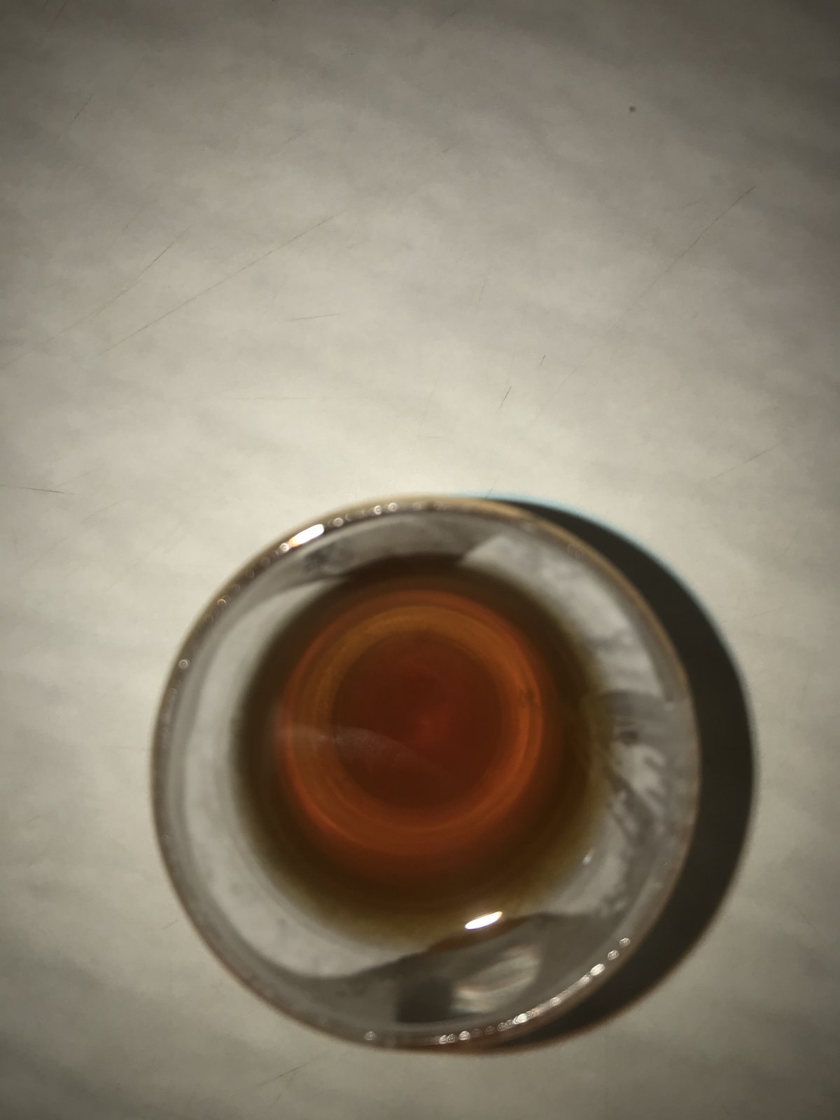

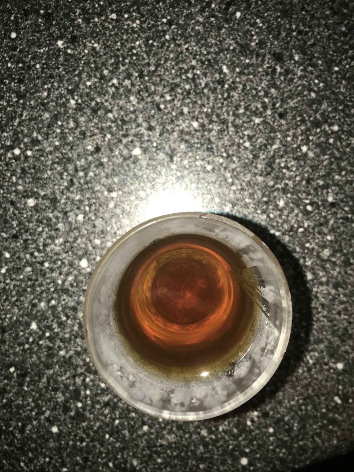

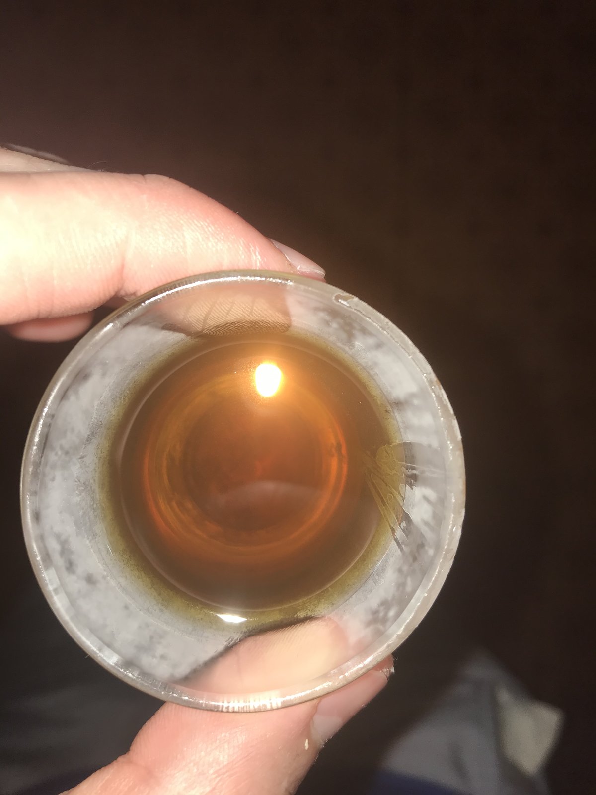

Vrtx  Кстати если остались остатки залитого Мобила, можно перелить грамм 100 в стеклянную баночку с крышкой (чистую и сухую) и сделать фото, а потом заморозить в домашней морозилке (12 часов) и сделать ещё одно фото, но уже с верху в открытую банку, чтобы изморозь не искажала прозрачность или мутность масла. Потом можно будет показать нам эти фотографии...
На выходных думаю займусь экспериментами

Ну собственно вот фото-видео материал. Температура в морозилке выставлена -26, сколько по факту - неизвестно. На вид масло прозрачное, парафина не видать...
14 минут назад, Владимир09 сказал:
Всё отлично, получается)
Ага, кроме расхода дизеля)) но это уже тема другого форума)
Vrtx ну масло сам видишь оригинал у тебя, значит эту версию отметай... Как я уже говорил, сабж был самым экономичныйм вариантом в моём дрыгателе, так что ищи другие причины расхода....

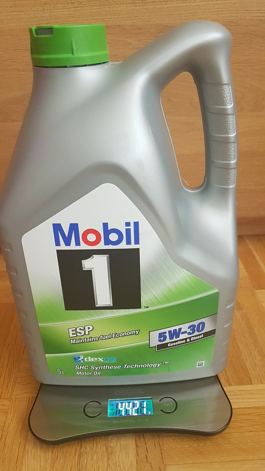

AndyML  Андрей привет! Тара 190 гр весит ;)...
Не подскажешь, сколько весит тара 4 литровой канистры мобил1 FS 1X 5W40?
42 минуты назад, SerZab сказал:
По моим расчетам 175 грамм..
24 минуты назад, DIMA312 сказал:
Купил это масло на Озоне, поставщик Авторусь. Все точки сошлись, и по цвету тоже, точки шестигранные выпуклые, цветовые полоски не выходят за границу шестигранников. Куар код и цифровой пробиваются как оригинал. Вес масла заявленный на Озоне типа в упаковке(в какой упаковке непонятно) 3620 грамм  у поставщика авторусь, а вес канистры с маслом со склада озона 3595, непонятно где правдивые цифры.
Свою канистру с маслом взвесил и вес 3575. Насторожил вес масла, и цвет, какой то лимонно жёлтый. Но если это масло рассчитать по плотности, то чистый вес масла без канистры получается 3400 грамм.,плюс вес канистры 175 и все сходиться в вес 3575 грамм. Спасибо за ответ!
Я не эксперт, так для себя тему с весом поверхностно прошёл и закрыл.
А по канистрам тем более не эксперт, особенно по четырёхлитровым, ни разу их в руках не держал.
