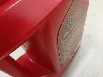

Залил ZIK. Канистра конечно не внушает доверия. Наклейка по периметру немного отходит.. Проехал пока совсем немного. По ощущениям - кпп стала работать по другому. Не лучше или хуже.. а по другому. Передачи включаются очень легко. Пока доволен. Если спустя время что-то интересное замечу по эксплуатации - обязательно отпишусь.  Всем спасибо за помощь!
9 часов назад, filin87 сказал:
Да, чёт наклейка не очень...  Не замечал такое за ними. Хотя трансмиссионки их я брал ещё в железной таре.
