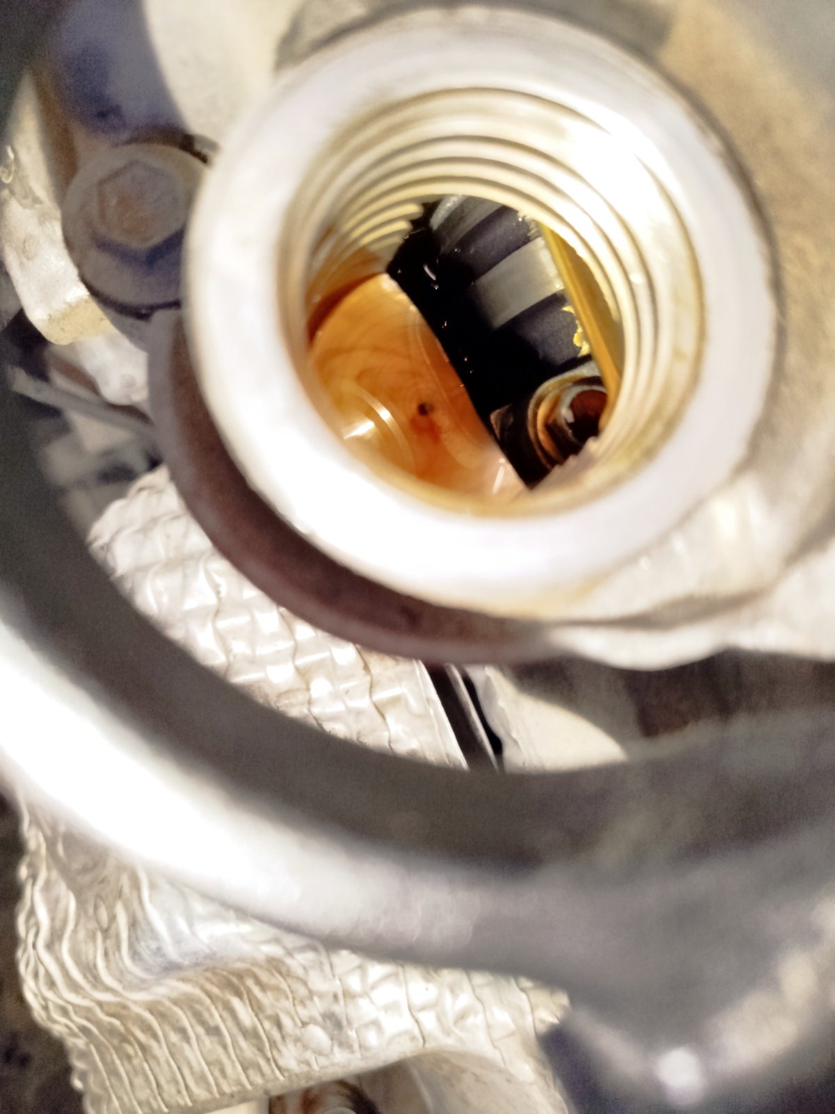

Очередную банку откатал, прошел 229 мч, что составило 7 524 км, из этого был город и две поездки в Абхазию через серпантин, так же по горам Абхазии и обратно через перевал Шаумяна. Залез в заливное отверстие и направо до куда достал эндоскоп
Очень тихое масло, мотор с холодного запуска (с учетом тёплой погоды) почти не слышно, но очень вязкое для "тридцатки". Средний расход за длительный период возрос на нём на 1,5 - 3 процента ! :D
