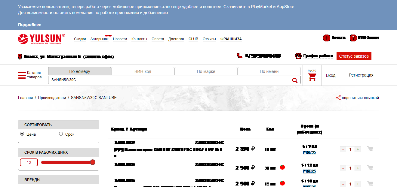

Тут заглянул на Юлсун...просто в шоке,обычное масло по конской цене,профикс это праздник теперь,чего это Sanlube  понесло ;):D
