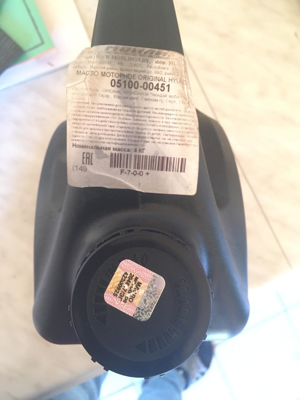

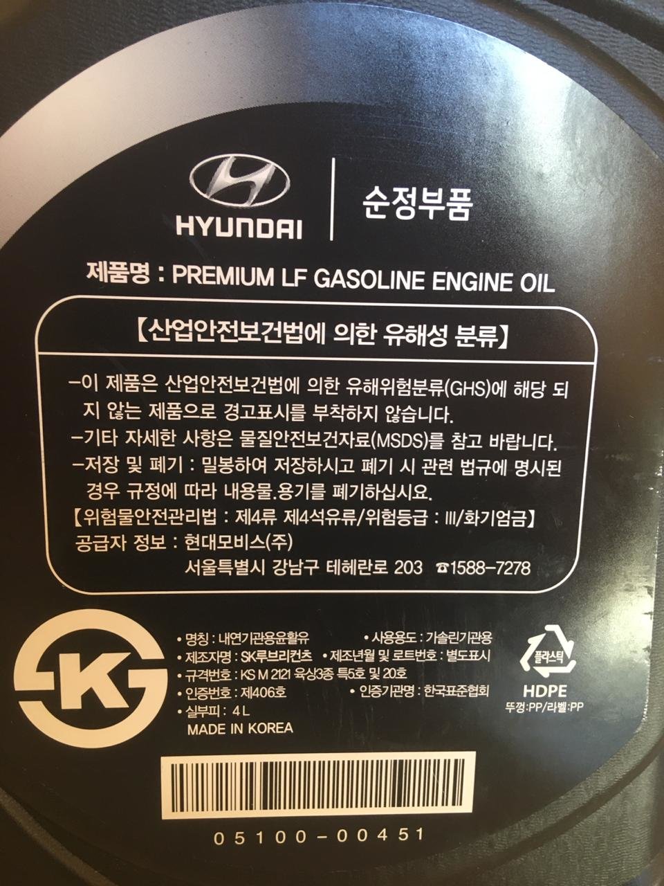

Алексей Н 1 Опубликовано: 24 июня 2020 Поделиться Опубликовано: 24 июня 2020 Добрый день,год назад залил в кia ceed "Premium LF Gasoline 5W-20". Масло понравилось,поэтому купил такое же. После замены ,заметил ,что на холодную двигатель работает шумно. Понюхал старое масло "Premium LF Gasoline 5W-20 и новое,новое пахнет чем-то кислым.Остатки Сastrol,Motul,Mobil и старое Premium LF пахнут примерно одинаково ,а новое кислым(как порченные соленые грибы) . На канистре нового написано ,что производитель SK(ZIC) у старого был другой производитель .Помогите определить подделка или нет? 0 Цитата Ссылка на сообщение Поделиться на других сайтах

Алексей Н 1 Опубликовано: 2 июля 2020 Поделиться Опубликовано: 2 июля 2020 4 часа назад, michael2000 сказал: Алексей Н , разобрались/выяснили? Мне почему -то в памяти отложилось следующее (правда это было пару лет назад) : 1. LF маркировалось 5/20. 2. SK (на задней этикетке) был без последующих иероглифов. Хотя, лучше порыскать по магазам и сравнить у кого оно в наличии Думаю ,что не подделка .Померил вязкость у старого и нового она почти одинаковая,морозил сутки при -20 так тоже одинаково. Видимо зик имеет такой специфический запах!Но планирую все же его поменять ,сейчас думаю на что. 0 Цитата Ссылка на сообщение Поделиться на других сайтах

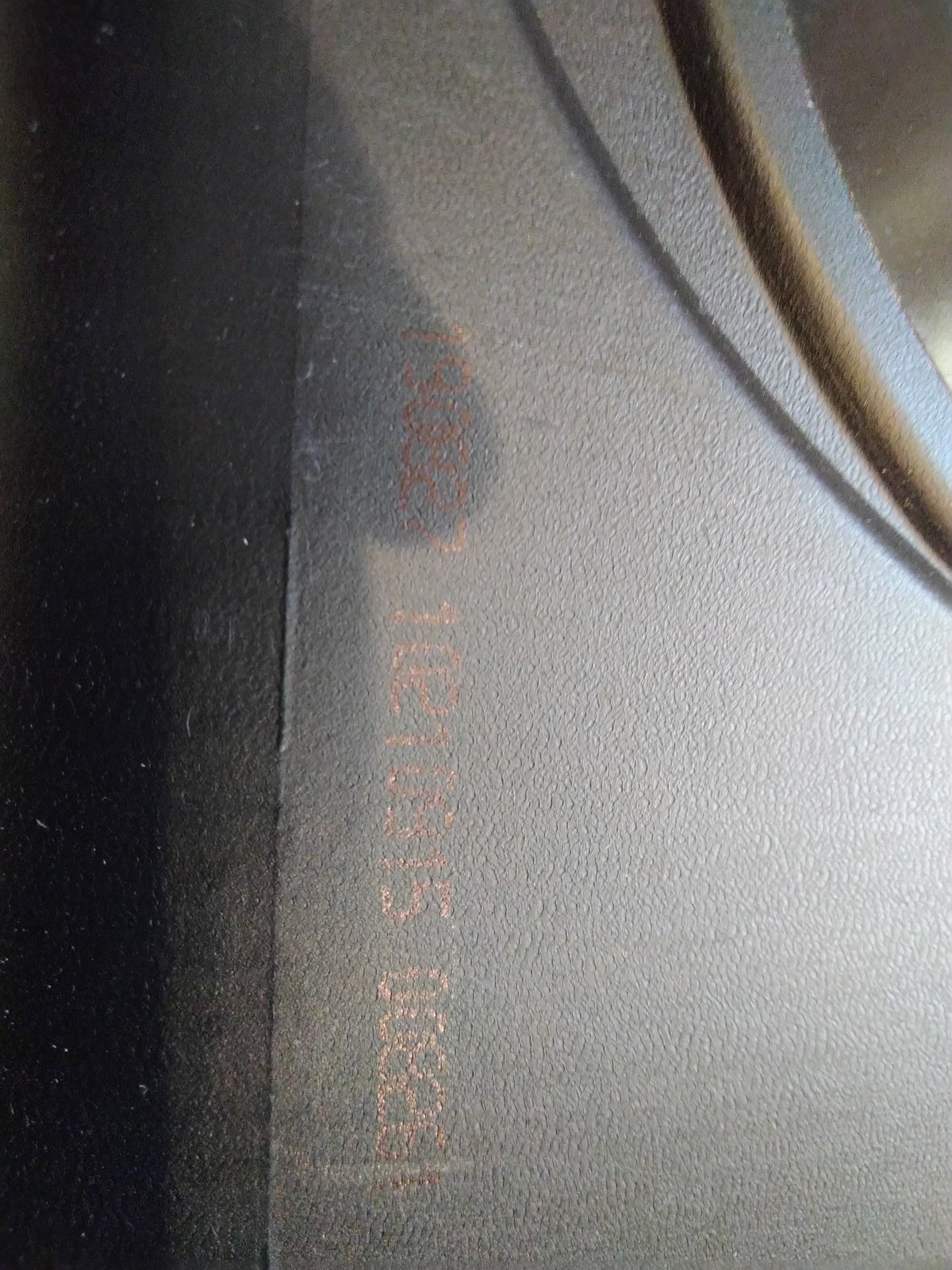

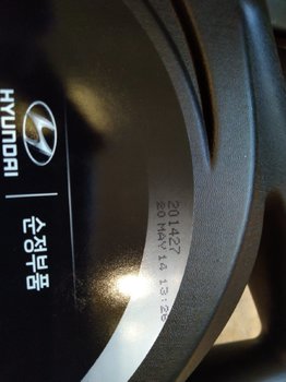

Thr33 3 Опубликовано: 25 сентября 2020 Поделиться Опубликовано: 25 сентября 2020 Всем привет! Взял как раз в Автодоке, но на одной даты нет) 0 Цитата Ссылка на сообщение Поделиться на других сайтах
Евген48 27 110 Опубликовано: 25 сентября 2020 Поделиться Опубликовано: 25 сентября 2020 1 час назад, Thr33 сказал: Всем привет! Взял как раз в Автодоке, но на одной даты нет) Ну кидай фотки во всех ракурсах. 0 Цитата Ссылка на сообщение Поделиться на других сайтах
Thr33 3 Опубликовано: 28 сентября 2020 Поделиться Опубликовано: 28 сентября 2020 Первые две я сдал, эти взял со склада Автодока (поменял), одна канистра 19 года с маркировкой на канистре, другая 20 год с маркировкой на этикетке. В остальном канистра оригинальная как мне показалось, фоток больше нет пока. 0 Цитата Ссылка на сообщение Поделиться на других сайтах
