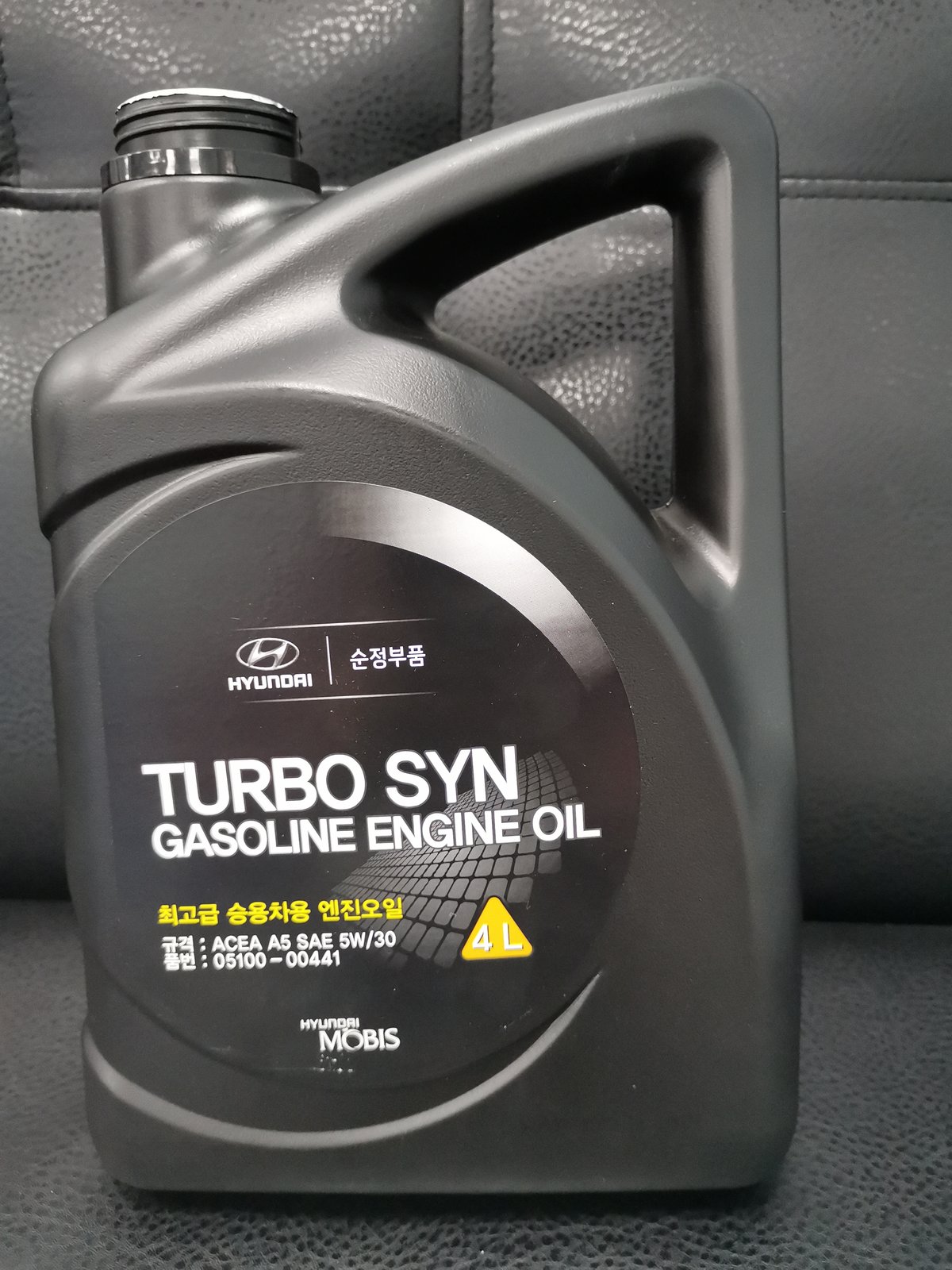

Odn124 1 Опубликовано: 10 декабря 2019 Поделиться Опубликовано: 10 декабря 2019 (изменено) С утра ещё в одну контору залетел. У них по всем показателям прям оригинал. Фото прикладываю. Слева оригинал. Отличаются: - текстура канистры у оригинала более матовая, хотя с первого взгляда я даже не заметил. - при снятии крышки бумага под крышкой отличается. - фольга на оригинале гладкая. - у подделки недолив 100 Грам. - где указано производитель у подделки просто GS, у оригинала GS и ещё 3 эроглифа после. Изменено 10 декабря 2019 пользователем Odn124 Добавил фото 1 Цитата Ссылка на сообщение Поделиться на других сайтах
Евген48 27 115 Опубликовано: 10 декабря 2019 Поделиться Опубликовано: 10 декабря 2019 Odn124 прям шаришь в леваке 0 Цитата Ссылка на сообщение Поделиться на других сайтах
Odn124 1 Опубликовано: 10 декабря 2019 Поделиться Опубликовано: 10 декабря 2019 2 минуты назад, Евген 48 сказал: Odn124 прям шаришь в леваке Да просто цена на это масло у нас в Красноярске по магазинам от 2000 до 3000, просто когда купили за 2000 меня смутило и полез разбираться) кто то и поделку за 3000 толкает 100 %, вот там маржа наверно 0 Цитата Ссылка на сообщение Поделиться на других сайтах
torcon 64 176 Опубликовано: 10 декабря 2019 Автор Поделиться Опубликовано: 10 декабря 2019 Мембрана Вандервафля окутала российские регионы Это подделка конечно же. Спасибо за фото. 1 Цитата Ссылка на сообщение Поделиться на других сайтах
