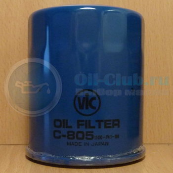

Коробка без изменений в зеленом цвете, с красным фирменным логотипом, с указанием всех необходим номеров оригиналов, двигателей.
Честно указанно что сделано в японии.
Есть штрихкод. Вообщем все нормально у Вика с оформлением коробки. Коробка заклеена на клеевые кляксы.

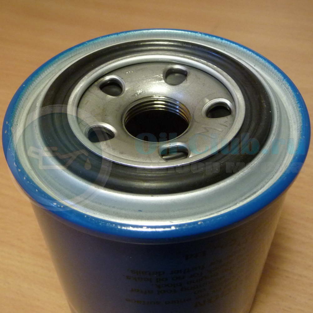

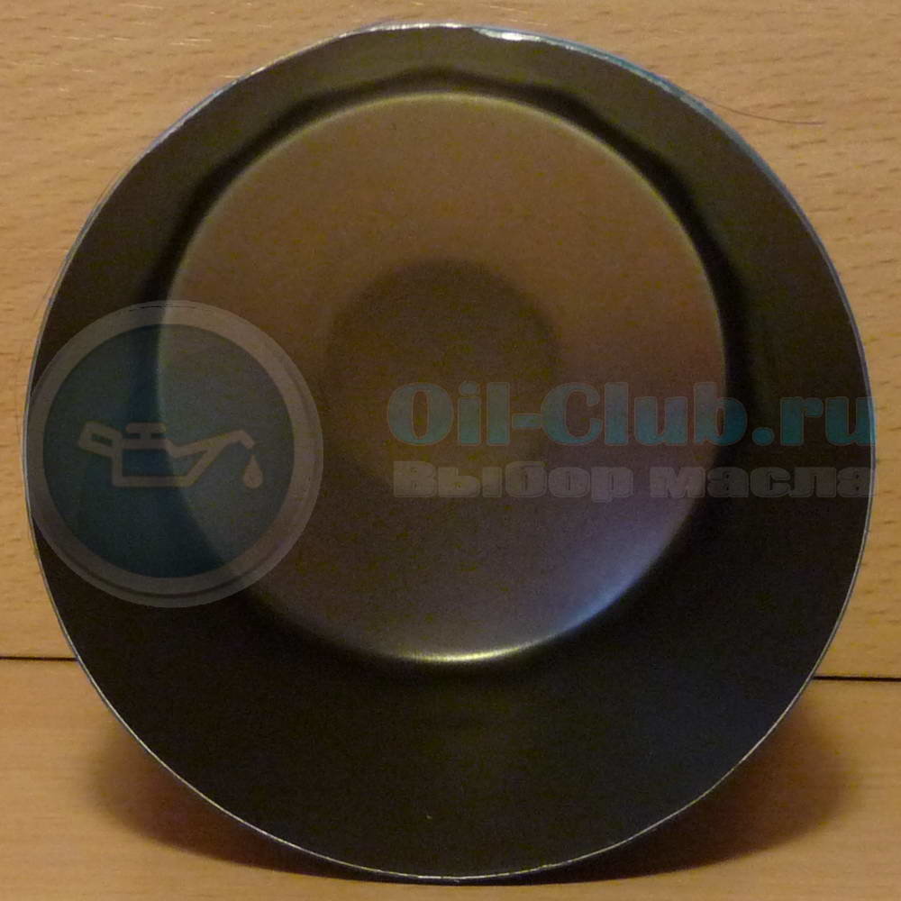

Фильтр окрашен в сине-бирюзовый цвет. Окрас нормальный, принт четкий.
P1250256.thumb.JPG.a56b653f0c4d5da146528e9cc1b54732.JPGP1250257.thumb.JPG.befce44b5fcc18b140961cbeaa2ced8a.JPGP1250258.thumb.JPG.6647faa83a70c856c616e48e8a492aaf.JPG

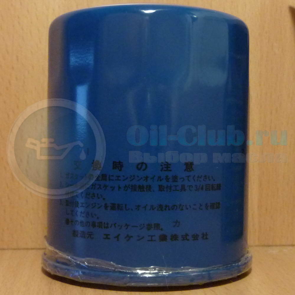

Сверху, на фильтре указана дата изготовления в каком то японском формате
Фильтр запаен в пленку.

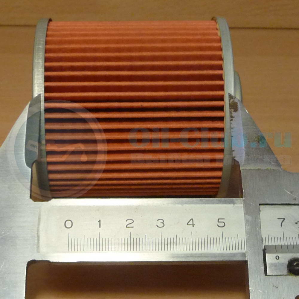

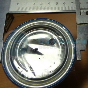

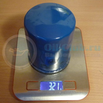

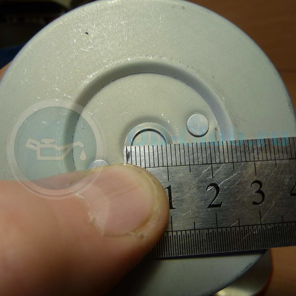

Габариты, вес.
P1250261.thumb.JPG.37c842e11938604fd07a47d5c3a1666d.JPGP1250262.thumb.JPG.e66df9afe30b4274e1aa565e66880b16.JPGP1250263.thumb.JPG.e82a761835abfeb5c93201733548cced.JPG

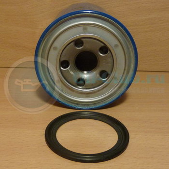

К резьбе. практически нет претензий.

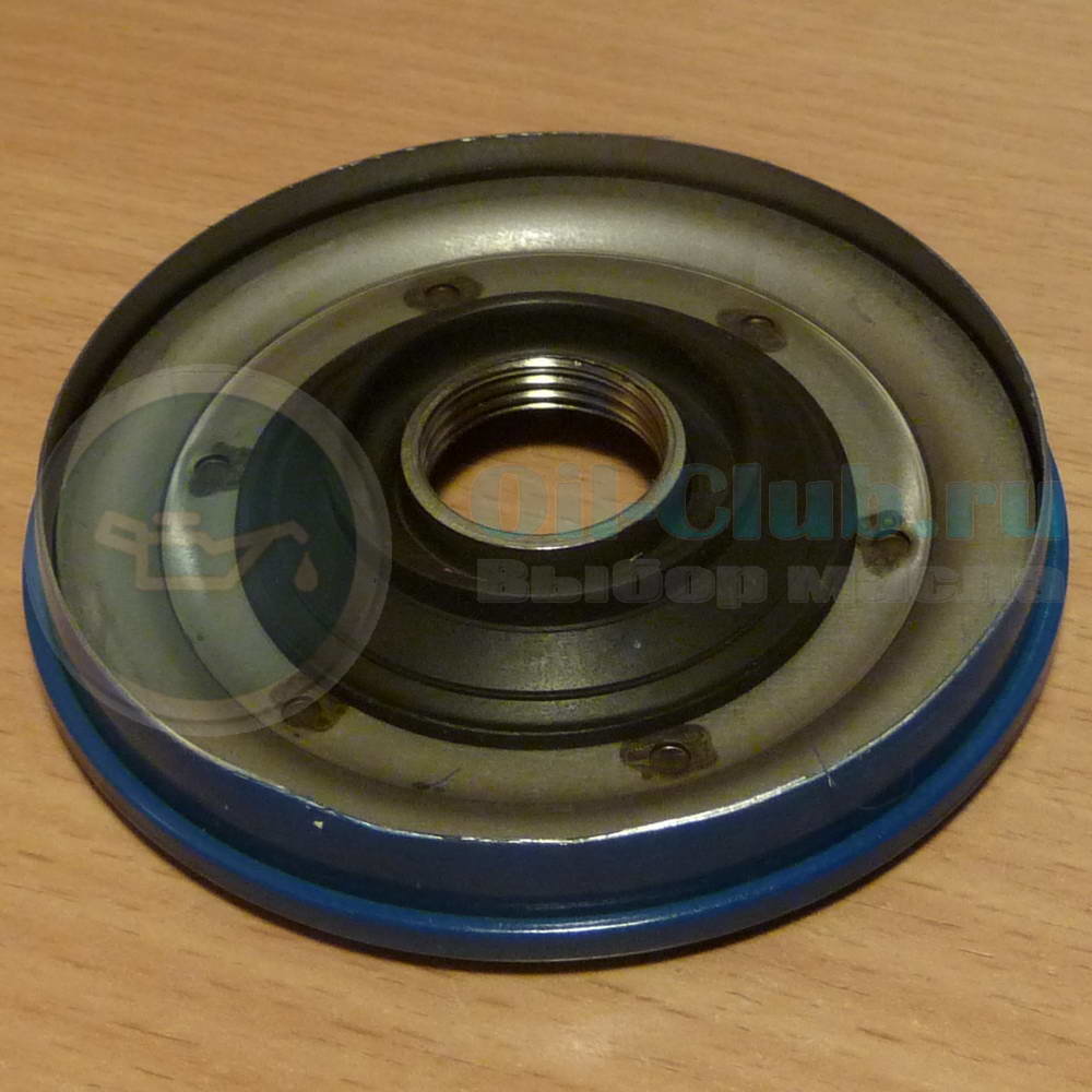

Уплотнительная прокладка округлая, средняя по жесткости, с буртиком.
Занимаемое место катушкой, хорошее.
Вот тут то и видно нормальную дату изготовления.
Прижимная пружина обычная, тугая.

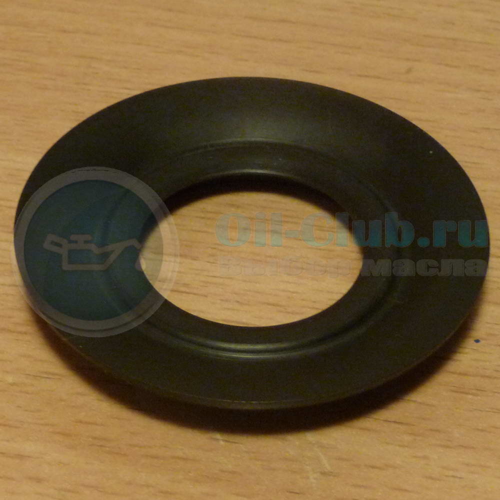

Противодренажный клапан резиновый  средней толщины, форму восстанавливает хорошо, вроде прилегает плотно, но на продув фильтр пропускал.

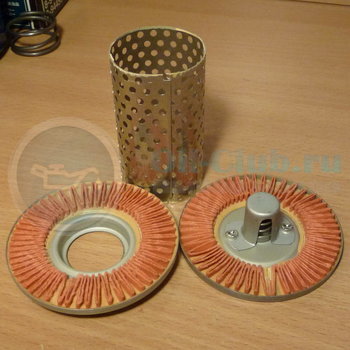

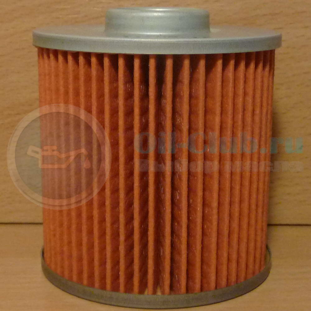

Внутри без замечаний.
Катушка сделана добротно, фэ уложен не часто, не сказать что равномерно.
Штора не жесткая, на разрыв устойчивая.
Следов подтеков клея нет.
P1250274.thumb.JPG.61cc90eb6ffe6c5cf47e3af8df27c02d.JPGP1250275.thumb.JPG.3723e6420ac9079d4fe3c0e0ae92cde9.JPGP1250276.thumb.JPG.0f59dd69c86eff001eba9df1d45b31bf.JPG

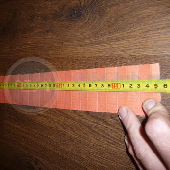

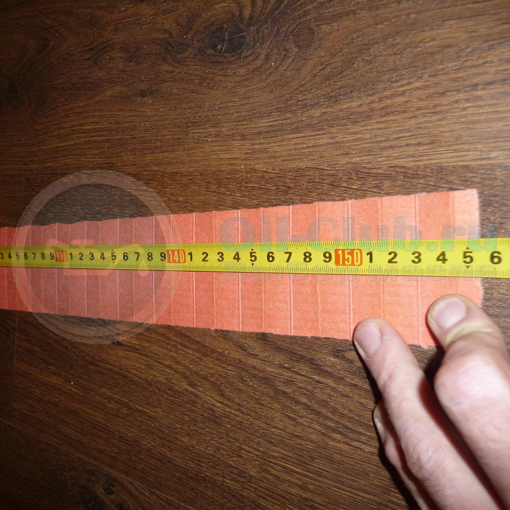

На просвет, не сказать что сильно плотный ФЭ.
Площадь фильтрации получается 1045 см2.

Качественно сделанный цилиндр катушки.

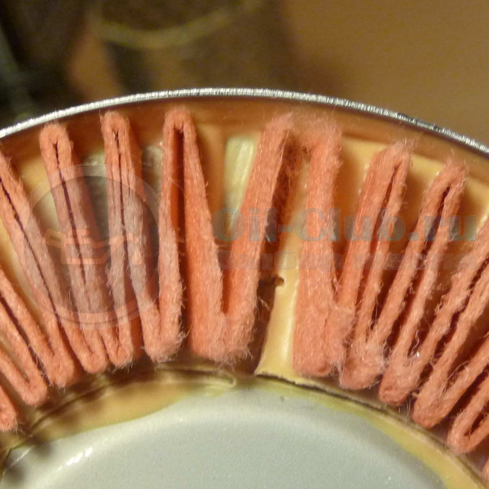

Хорошая проклейка складочек шторы, за исключением пары мест.
P1250280.thumb.JPG.a32ea0f29b4ab0c546f99873673c453d.JPGP1250281.thumb.JPG.cfb90624c4e61de2a31d87ab4a83cae3.JPG
Не существенный косячок на проклеке складок.
Вот если бы 1/3 складочек было бы также приклеено, то тогда грош цена фильтру была.

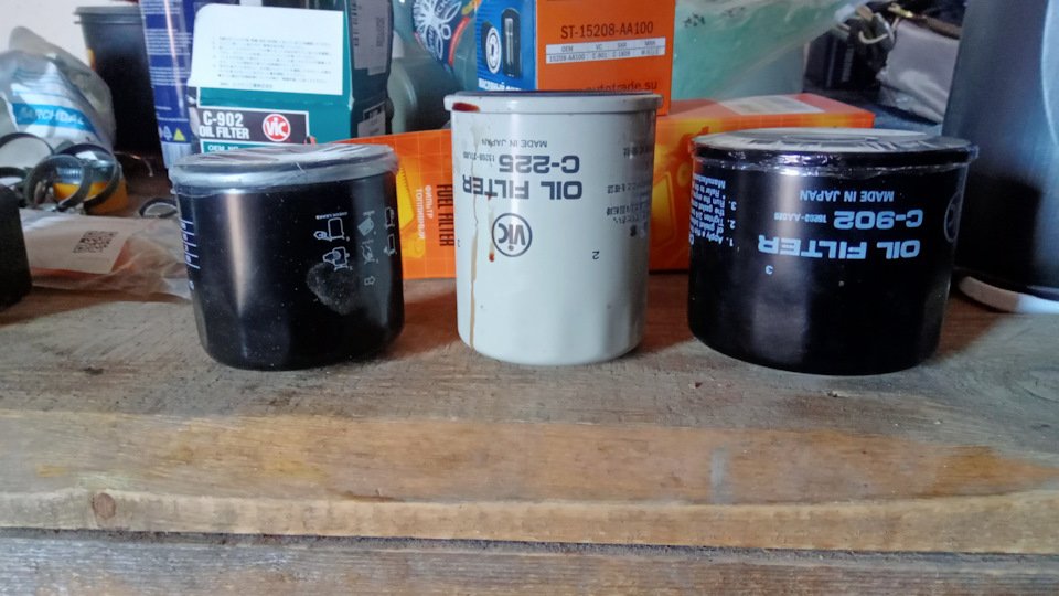

Знакомых на Киа Рио (1.4 гамма) и на солярисе 1.6 пересадил на ВИК-фильтры. У меня с ними стоят идентичные. Вот артикулы для заказа на екзисте или емексе. Юзай их, не переплачивай магазинам)) И никогда не придётся ничего искать по машине вообще.
С-901. Высота 65мм, диаметр 68
С-902. Высота 70, димаетр 80
С-225 и С415 - высота 85, диаметр 68
С-224 - высота 70, диаметр 68.
С-312 высота 100мм, бугага. Пока не тестил на своей машине.
С-805 аналог 902, но высотой побольше.
С-307 не помню.
На фотке ниже слева направо: С-901, С-225, С-902. У С-902 размеры как у С-805, но высота 70мм. Посадочное у них одинаковое с разницей в 1-2мм.
 AASp_bayj5CzCx1Wh7nq9DJEKx8-960.thumb.jpg.05a6795b52a97aaa4513c675804d3fff.jpgMpqnau12PGexUrO__0g8aRRRamM-960.thumb.jpg.4aa6af4f41d5171c3a2bd3019cf0f551.jpg

Благодарен! С-805 размеры. Вроде как MANN w81180 (высота 75 мм), только С-805 на 100 мм высотой. А диаметры одинаковые - 80 мм. Значит С-902 и С-805 разница только в высоте. Кстати, на Автото еще дешевле, я там в основном заказываю.
