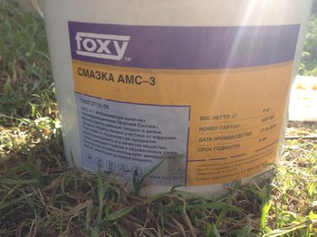

Купил в интернете у оптового поставщика ведро смазки АМС-3. Но что-то гложут сомнения насчёт того, настоящая ли она или изготовлена с соблюдением ГОСТа.
Везде пишут, что её цвет должен быть тёмный. Даже в самом паспорте, который выдал продавец написано, что она тёмного цвета.
А у меня в ведре светло коричневая. Если кто знает как должна выглядеть свежая смазка АМС-3 прокомментируйте.

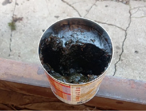

По факту пока искал- два нашел. А искал я долго. Уж поверьте. Всегда есть возможность заказать с Авито доставкой. Сейчас покажу фото как сов. АМС-3 должна выглядеть. в нее нож воткни- небольшой кирпичик смазки на ней повиснет. Сейчас фото поищу и дополню.
504924208_2025-04-2302_04_06.thumb.png.e072a9e4031997dc8db4847b60c01ec6.png1403784539_2025-04-2302_04_12.thumb.png.ae0f940f4a469621662e8f5bd3a41f19.png
Вот такая она густая. А когда целым куском- бидон обрезают и ее кубом вываливают. При этом ее режут ножом (по консистенции как советский жир был) кирпичами и фасуют. На вид шеколадного цвета. Если вблизи присматриваться- он не совсем темный а приятный как темный янтарь (может не совсем удачное сравнение). Разводится долго и нужно (долго мешать нужно с чем ни будь). Для антикора приготовления- нужно помусолить видео. С чем точно надо разбавлять. У этого продавца жирного- в описании вроде рецепт есть.
Так же у другого продавца более молодого (у него в описании увидите как он высмеивает перепродавана из Мск.) - вроде на вид такая же. Тоже режет ее кирпичами. И тоже такого же цвета.
А вот у остальных продавцов (если смотрим в развес ведерками)- надо просить именно с авито доставкой и проверять в пункте выдачи на сооответствие. Жидкой как густая сметана она быть не должна. Светлее, как детская неожиданность- быть не должна. Тягучая как смола- быть НЕ должна.
Есть еще продавцы "баклажаны" продают- их лесом обходите.
В использовании, в чистом виде, без разведения- я деревянную лопатку сломал (чем еду на сковородке машают). Потом плюнул и в перчатке рукой брал ее и вмазывал в поверхность. Вот руками она вмазывается как пластелин приятно (но как сильно пачкающий пластелин. Потому что измазал ей все что мог).
Небольшую часть этой каши развел в отдельной банке до текучей консистенции с уайт спиритом и галошей и перелил в пластик. Мне нужно было еще ее в одну деталь залить и остатки потом слить из нее. То что там осталось- застыло после испарения бензина и теперь такой хозной пленкой вся полость детали покрыта.
