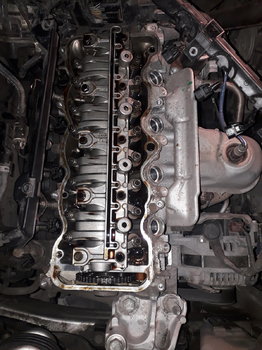

1) Автомобиль (Honda CR-V 2013 г.в.)
2) Двигатель (R20A9)
3) Пробег 76000 км
4) Интервалы смены (5-9 тыс. км или 160-220 м/ч)
5) Вид топлива (АИ-95, Башнефть, Shell, Neste)
6) Режимы (зимой 100% город, летом 60% город 40% трасса)
7) Точное название масел и вязкостей на которых ездил: Honda Ultra LEO, Idemitsu ZEPRO ECO MEDALIST, United Eco Elite. Вязкость на всех мослах 0W-20.

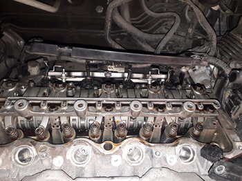

Всех приветствую, уважаемые форумчане. Клапанная крышка вскрывать при плановом ТО-6 для регулировки клапанов. Клапана регулировались второй раз (1 раз на 36500 фото не делал). Скорее всего следующие 4 замены будут на Pennzoil Ultra Platinum 0W-20.
ничесе....а почему так часто регулировать надо?
Изменено пользователем PapaSam
2 часа назад, prv21 сказал:
На хондах регулировка клапанов раз в 40 т.км. Получается каждое 3 ТО
а там реально зазоры уходят или это повод бабла срубить?
я на 320 ткм на королле замерял-всё в допусках...
2 часа назад, dydezzz сказал:
В этот раз у двух клапанов только зазоры чуть ушли остальные в норме были. Я думаю можно и раз в 100 т.км. регулировать, но лучше делать как написано в мурзилке
Хонда слишком скучна :)
Зазоры реально убегают, но не на всех клапанах и не сильно.Поднять клапанную достаточно легко, единственный расходник это герметик, прокладку крышки можно даже оставить старую.  За обычный интервал в 45тыс. на сивике убегает 1-3 клапана при межгород/трасса использовании.
Например другу на джаззе с l13a6(8 клапанов) мотором регулировали клапана первый раз за 100тыс., там 2 цилиндра по впуску были зажаты, при изначальных "не больших" допусках. Как то так.
Чистенько. Какой расход используемых масел?
Катал зимой Amsoil SS 0W-20, схожий по вязкости с PUP 0W-20 - на коротких расстояниях редкостный гуталин :)  IMHO летнее масло.
14 часов назад, elvis сказал:
Расхода масла нет. Ну может уходит за интервал до смены грамм 100-200, но я его не фиксирую и масло не подливаю. А PUP взял запас по случаю, когда на него зимой была рвачуха.:D
