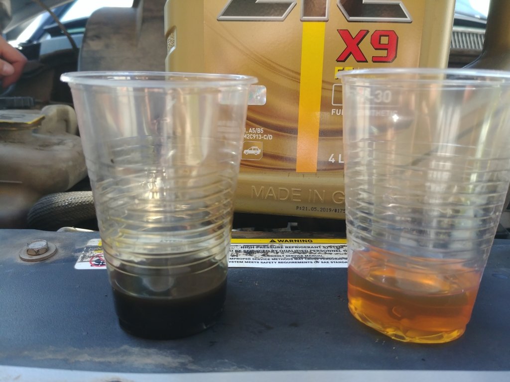

Посетил автосервис - вот что вышло
Друзья, а может ли так потемнеть масло за 5км после замены? Сдается мне,что сервис лукавит о замене масла или что-то нахимичил с заменой. Уверяет  Пробег авто 264 на момент замены. Предыдущая замена на 258т.
Изменено пользователем mihelius

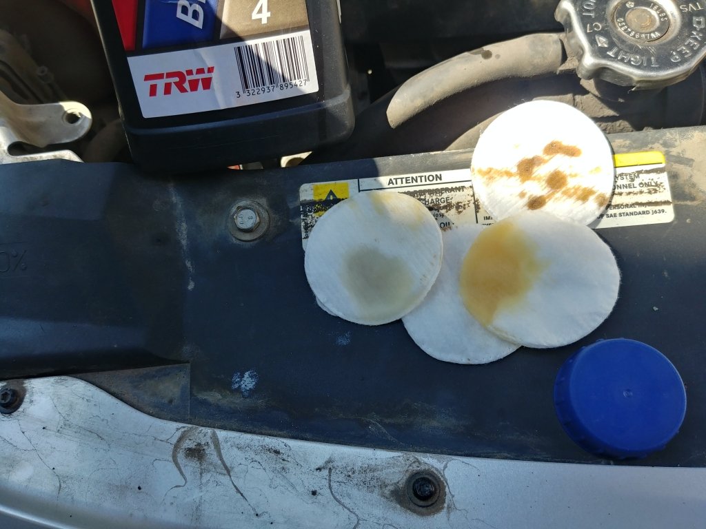

Прошу прощения,если пишу не в тему. Пригнал на сервис заменить тормозную. По окончании работ ,при проверке, выявилось,что цвет жидкости совсем разный. (левый ватный диск-жидкость из бутылки, правый- жидкость из бачка,верхний диск-это проба масла со щупа после замены). Мастер уверяет,что все меняли,а такой цвет,потому что всю жидкость невозможно заменить. По моему мне ссут в уши. Или правда такое возможно?

На счет иммитации-это точно. Пока нет возможности посмотреть- просил мастера,но в связи с вотумом недоверия они отказываются загонять машину на подъемник-типа тебе надо,сам лезь под машину и смотри,а у нас все занято и когда освободится не знаем. С учетом подсмотренных работ по выжиганию паяльной лампой сайлентблоков,при ремонте другого авто,пребываю в некотором шоке. Деньги оплачены авансом-наверное я лоханулся,совершив подобный поступок.
Я просто хотел прокосультироваться у Вас, понимающие в теме, друзья- при качественно выполненных работах возможны ли такое с тормозухой и моторным маслом,как в моем случае? О своем "корче" написал чуть выше,но повторюсь пробег 264, предыдущая замена масла на 258, прошлая замена тормозной была давно(года 3-4 назад)

По поводу самого сервиса мне более-меннее стало понятно,что он из себя представляет. Я лишь хочу узнать правда ли,при полной и качественной замене масла и ТЖ возможны такие результаты и если да,то в следствие чего.

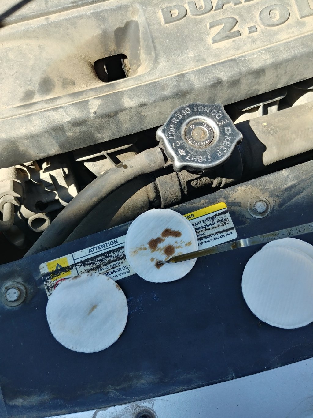

mihelius сфоткай масляный щуп на холодную и на горячую.
2 минуты назад, Евген 48 сказал:
Есть фото щупа на горячую(или вернее на теплую-машина поработала минут 5). На холодную,если не забуду,попробую сделать завтра.
8 минут назад, mihelius сказал:
Возможно тупо не совсем нормально слили, т.е. прекратило сильно "хлестать" ну и закрутили пробку поддона.
Купи канистру масла и замени еще раз.Вот проблема то
Там в поддоне этого Калибра 2.0i имеется блок балансирных валов.
Плюс шламо-накопитель в виде маслокулера ...
Ни кто не желает спросить про несливаемый остаток ..?

Я желаю спросить,как это влияет на то,что масло стало таким черным,сразу после замены? Ранее такого не наблюдалось. Ну и с ТЖ тоже какой-то несливаемый остаток присутствует при полной замене?

Спасибо за совет. Уже 6р за работы + 10р за материалы отдано. Но тема немного о другом,если внимательно почитаете сначала. Напомню: может ли так резко потемнеть масло и ТЖ, сразу после замены(за 5км), если сервис утверждает,что выполнил работы качественно и в чем может быть причина,если такое возможно.
