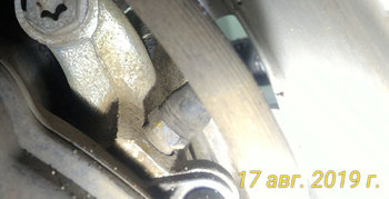

Ну что,с тормозухой все понятно,на мой взгляд. Все штуцера нетронуты. (на последнем снимке слегка черный колпачок-это я его пальцами покрутил). Хотя... мастер говорит "машину мыли-и все подтеки пропали-вы загляните под каждый колпачок и увидите,что работы были проведены". Или из меня делают "ступид блонд" или правда такое бывает? Склоняюсь к первому 99,9%.
mihelius что за бред -после выполнения работ вам типа машину помыли, в тех местах где выпоняли работы? Не вооруженным глазом видно что делали только иммитацию выполненых работ.

По поводу замены тормозной жидкости. Сегодня специально сделал фото штуцеров. Тормозную жидкость меняли 03/08/19  на сервисе, присутствовал при всех операциях.
