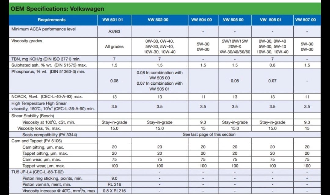

Вот эта табличка про 507 допуск и золу говорит вот что....
получается что зола до 1.5 VAG  не смущает?...IMG_20220610_091138.thumb.jpg.78e0a97490e21e78b84200125ee90873.jpg
2 минуты назад, rammschtein сказал:
а найдете хоть одно масло с честным 504/507 и такой золой?

12 минут назад, rammschtein сказал:

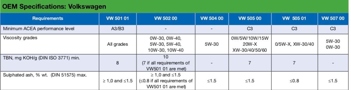

Эта табличка немного устарела. В последней версии 507.00 требует соответствия ACEA C3 (как минимум) + дополнительные требования по спецификации.
соответственно, по параметру SA автоматом действует ограничение 0,8.
rammschtein
59 минут назад, MrDVP сказал:
в 507 допуске - золы не более 0,8.
