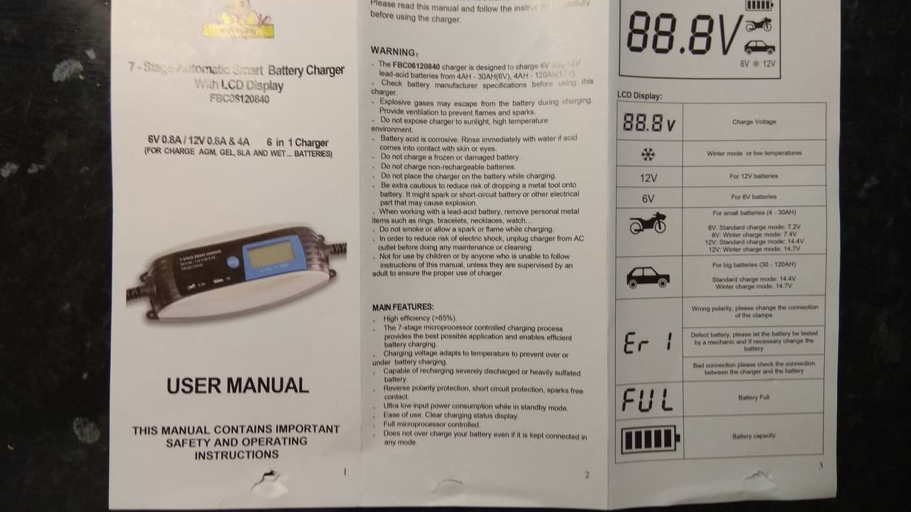

Пришло  с Али автоматическое З,У. решил его протестировать, сначала поставил рабочий аккумулятор и здесь ни каких сюрпризов нг было, апаарат его быстро добил и все тут. Пробовал два режима для автомобилей и снежинка, разница в напряжении.
Не знаю почему но подключить Амперметр к нему не получилось, З,У. сразу же выходило из рабочего режима, показывая на табло FULL/
Следующим образцом взял давно мертвый аккумулятор 7а.ч. 12В. , его  напряжение на зажимах, было 5В., при включении в сеть ЗУ при установке на 12В показало ошибку, при  установке U- 6V начало его раскачивать периодами по 2-3 сек. и напряжением от 5 до 7 В.. Поскольку подопытный образец у меня 12В, то и напряжение следовало бы подать соответствующее, далее подключаю з.у. кипятильник (времен застоя) и довожу напряжение  до 10В., затем быстро перекидываю клеммы на автомат, при этом автомат в режимах  12В. автомобиль / мотоцикл продолжает так же раскачивать батарею напряжением 8-15В.
Вопрос к специалистам, что за режим такой?
P/S . Цена ЗУ.  вроде 1500 руб. или около того.))

Оно все правильно делает, ограничивая ток максимумом, что выдает ЗУ 8а в режиме сс, напруга будет постепенно повышаться до вами желаемых 12в и выше.

Простояло всю ночь, толку нуль, как качало, так и качает,  скинул с нее клеммы,  попробовал исправную батарею - зарядка пошла как положено.
Наверно З.У. пытается так раскачать тухлые батареи.

Всё как раз оч. даже гоже:), брал его как, более дешевую альтернативу автомату  BL1204 ибо, зачем платить больше, если все то же самое можно получить за 2 раза меньшие деньги.
В некоторое замешательство ввело алгоритм  качаний на полностью дохлом аккумуляторе и описАнные лаги ЗУ при попытке прямого включения  в сеть Амперметра.
Полагаю в первом случае ЗУ как то пыталось оживить давно умершего, во втором принимало R  прибора за необосновано повышенное сопротивление источника тока, в реалии  такого не может быть.
