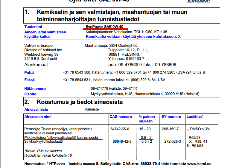

По магнию обсудили, но там есть еще и кальций. А какой?
Что имеем?
Магний - хороший стойкий дисперсант и нейтрализатор сильных кислот
салицилат кальция - хорошие нейтрализующие для слабых кислот - моющие способности.
