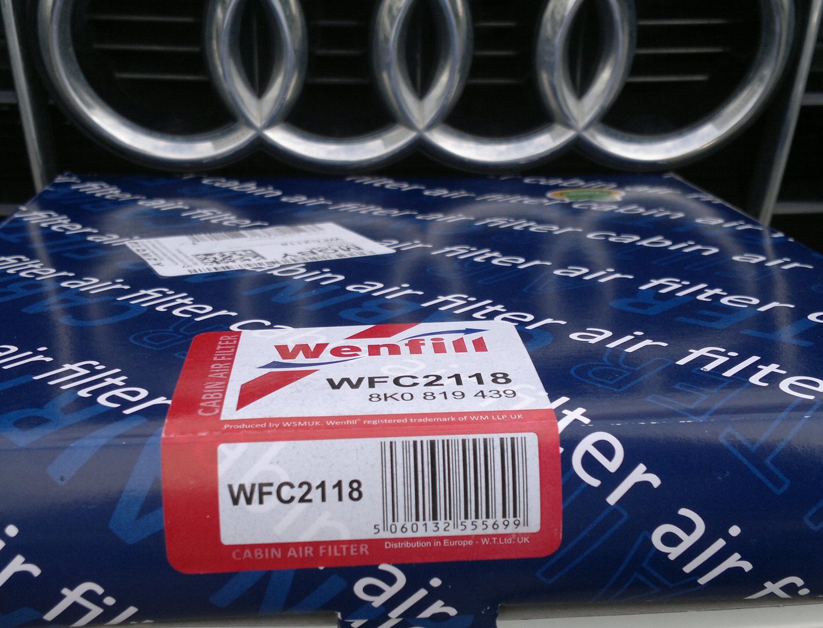

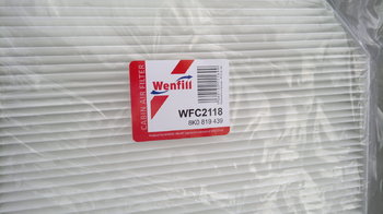

Заказал смеха ради никому не известный у нас вариант салонного фильтра:
Wenfill WFC2118 - цена вопроса 129 ₽
Думал использовать его для "технужд", но сегодня пришёл вполне нормальный фильтр
Бумага хорошего качества, все размеры соответствуют, даже торцы оклеены уплотнительной полосой
Губить такой жалко - поставлю чуток позже на машину (сейчас угольный ещё работает)
При таком предложении можно их пачку заказать и менять хоть каждый квартал...

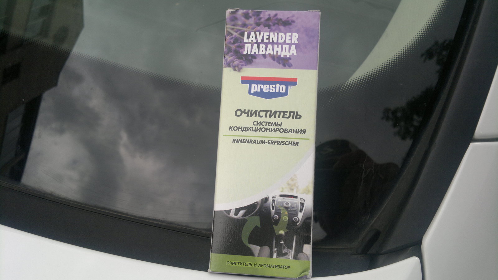

Сегодня получил новый угольник этой же фирмы и провёл профилактику (чистку) системы при помощи аэрозоли

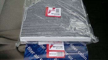

Пару слов о полученном сегодня угольном Wenfill WFC2118 К.
Пришёл в незаклеенной коробке с замятыми краями и частично не запаянным пакетом упаковки. Очень похож на собрата-китайца марки "Патрон", но сделан очень не аккуратно: остатки клея повсюду (снимаются, но...), криво состыкован корпус фильтра в верхней части -дырки нет, но щель , залитая клеем, напрягает.
В общем, насколько сразу понравился первый фильтр настолько же разочаровал второй - ощущение просто выкинутых зря денег...
Выводы делайте сами, но я бы не советовал никому заказывать эти изделия

Пару слов о  угольном Wenfill WFC2118 К
Перед дальней дорогой проводил плановый осмотр, в т.ч. фильтр салона извлёк - ничего не отвалилось и не развалилось в фильтре
Фильтр справляется со своей работой - фильтрует воздух, запахи с улицы в салоне не ощущаю (если панорамная крыша не открыта на мах.),
продуваемость фильтра хорошая : ездил несколько раз в условиях почти муссонных ливней - стёкла не потеют (уголь в фильтре не набухает)
Первоначальное разочарование прошло - свои деньги фильтр отрабатывает честно

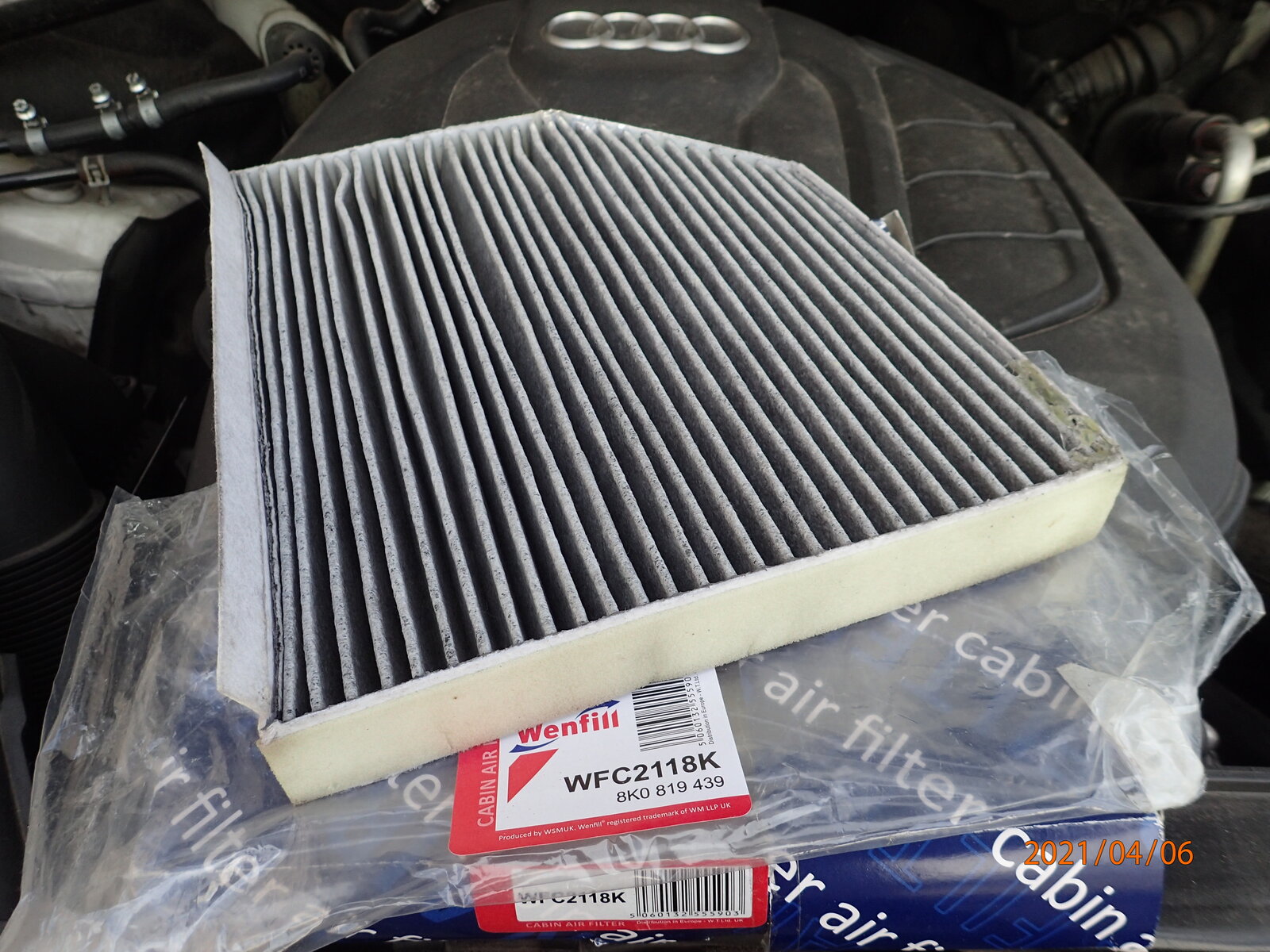

Итак, очередная зима осталась позади и настало время сменить фильтр отработавший свой срок и пробег (почти 15 т.км)
Хочу подчеркнуть, что этот "дешман" отлично зарекомендовал себя за время эксплуатации
P4060010.thumb.JPG.a78bdd26f7553741f912611b72ffda06.JPG P4060009.thumb.JPG.03f619e50e47e9337cc0cee7d24bf443.JPG 2021-04-06_22-50-26.thumb.png.6fb562037ac5ce8479753dc5b95e8587.png
На правом фото сравнение этого фильтра с аналогами. Вывод очевиден - нет смысла переплачивать, можно спокойно устанавливать этот салонник
Вспомнил про угольный салонник этой фирмы, который лежит в запасе.
Достал его сейчас и взвесил - 330 грамм (достойное наполнение углём)

06.04.2021 в 23:11, Игорь из Минска сказал:

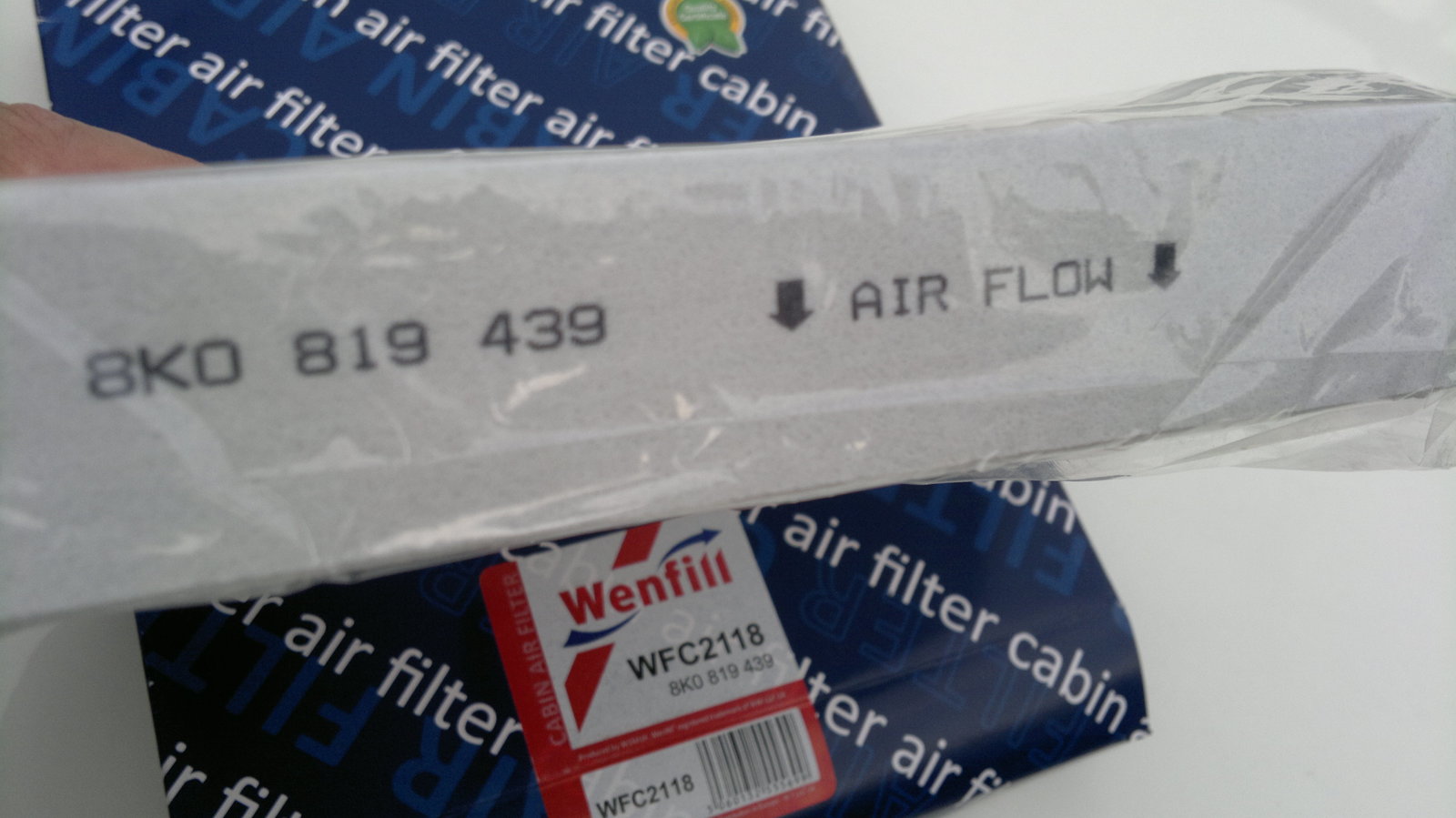

А у него стрелка потока неправильно расположена, т.е. фильтр работает некорректно.
1 час назад, Dimmy сказал:
Dimmy после Вашего замечания цена на этот фильтр в ЕМЕХ упала на 18%.....
я сразу заметил (ещё на белом фильтре), что стрелки воздушного потока не в ту сторону направлены....
Перевёртыш значит ?
Угольный фильтр чёрной стороной расположен к вентилятору (вход воздуха), а серой к кондиционеру
Неужели должно быть на оборот ?
3 минуты назад, Игорь из Минска сказал:
Как правило, более темная сторона расположена снизу, то есть на выходе воздуха.
32 минуты назад, Dimmy сказал:
Dimmy в АУДИ фильтр стоит вертикально !
Wenfill WFC2118 К имеет 28 складок и общий вес 330 грамм
более темная сторона расположена .... на выходе воздуха
Спасибо, Dimmy , буду иметь ввиду при дальнейшем выборе салонных фильтров.
