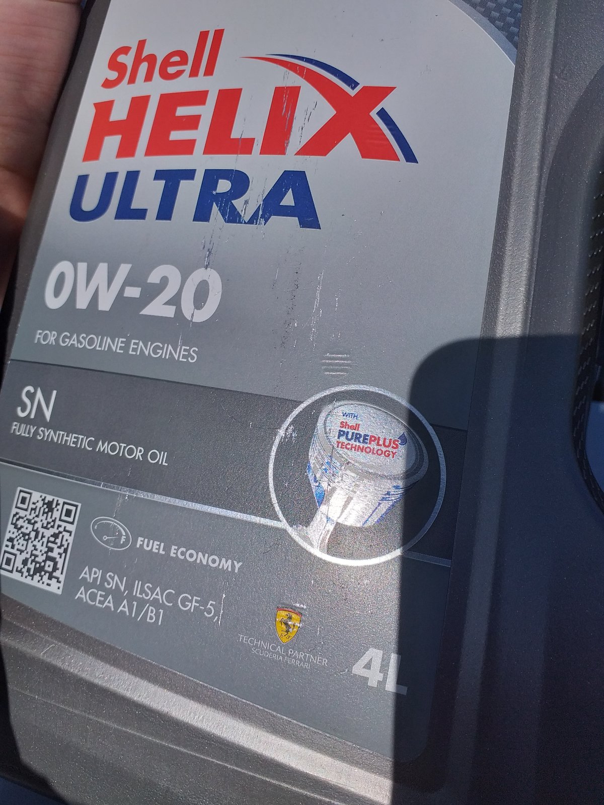

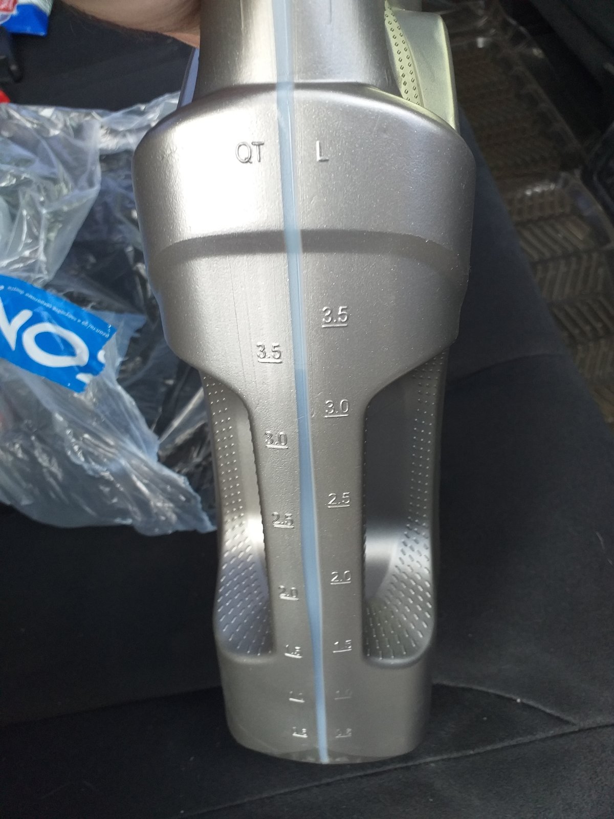

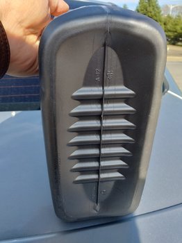

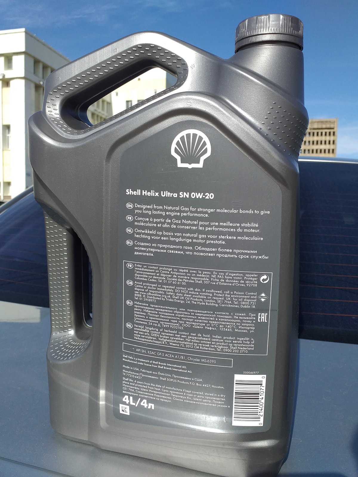

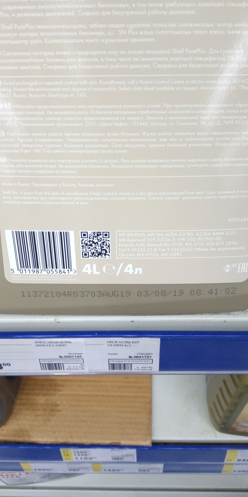

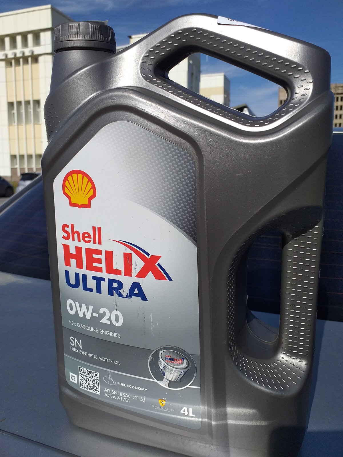

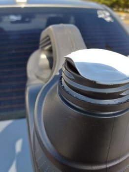

Пришла ко мне по почте типа американская Ракушка 0w20, брал на Озоне за баллы.
Нет матричного кода, зелёной капельки на крышке, при вскрытии крышки оказалось что нарушена целостность мембраны :blink: но 16-ти значный код успешно прошел проверку .. не знаю прям
Столько тем, что уже запутался, недавно про 0в20 говорили.
Матричного кода нет, так как не в РФ сделана масло, а из США везут, как видите и канистра другая.
Озон офицально работает с шелл.
Был разговор, что там вскрывают масло, где то на складе видимо.
Может вам его подменили, может нет. Зеленая капля, не знаю, насколько показатель.
Вы были в той теме, где обсуждали 0в20 с озона.
