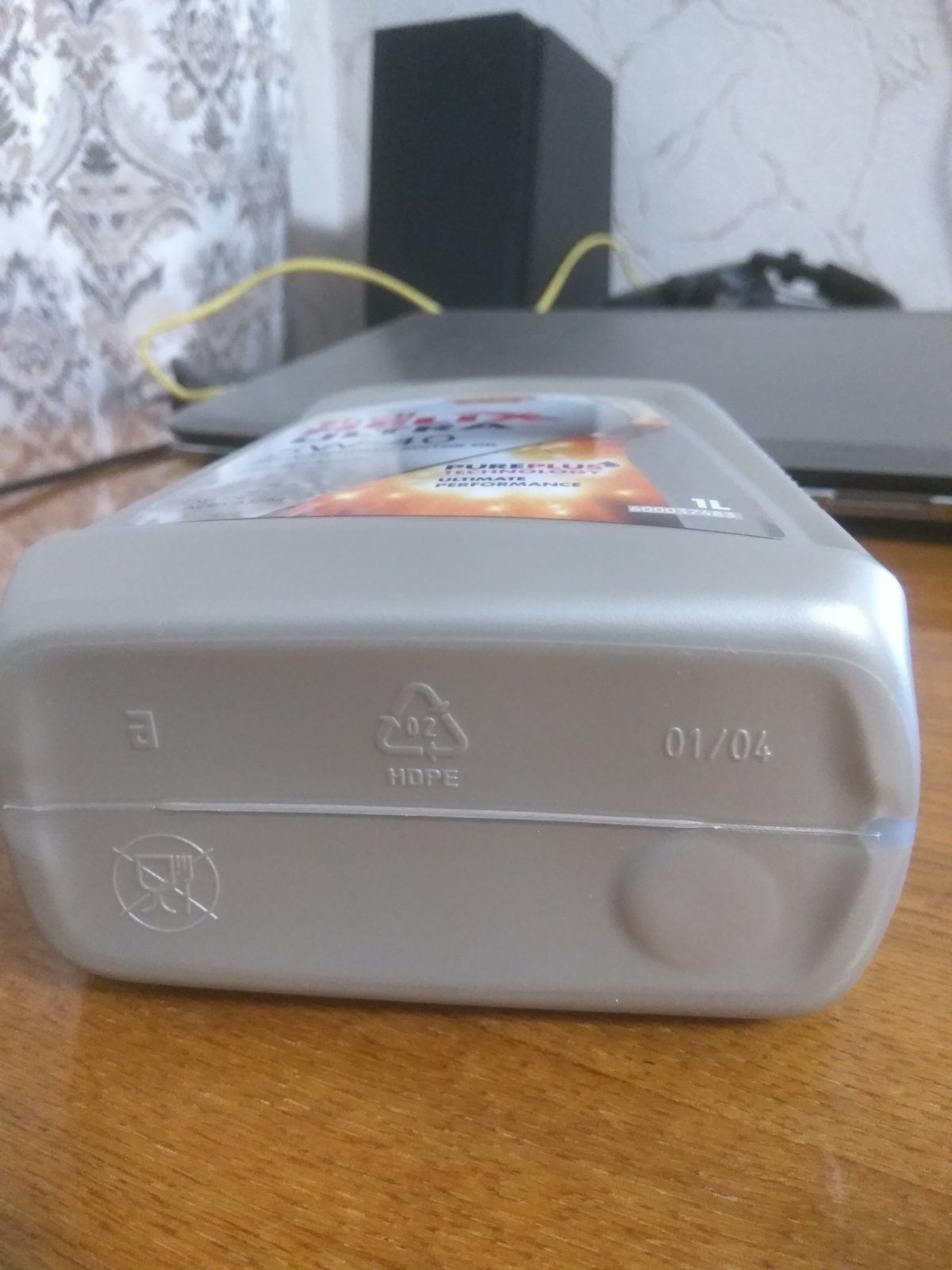

KaljnB 0 Опубликовано: 2 августа 2019 Поделиться Опубликовано: 2 августа 2019 У меня литровая канистра shell helix ultra 5W-40, покупал на озоне, дата производства 29/03/19, мерная полоса ниже чем на оригинале в видео, до нижнего ребра, и внизу на канистра выбито 01/04 По остальным отличиям всё как на видео оригинала. Ссылка на сообщение
