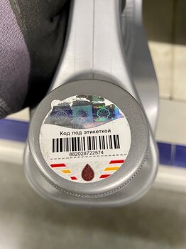

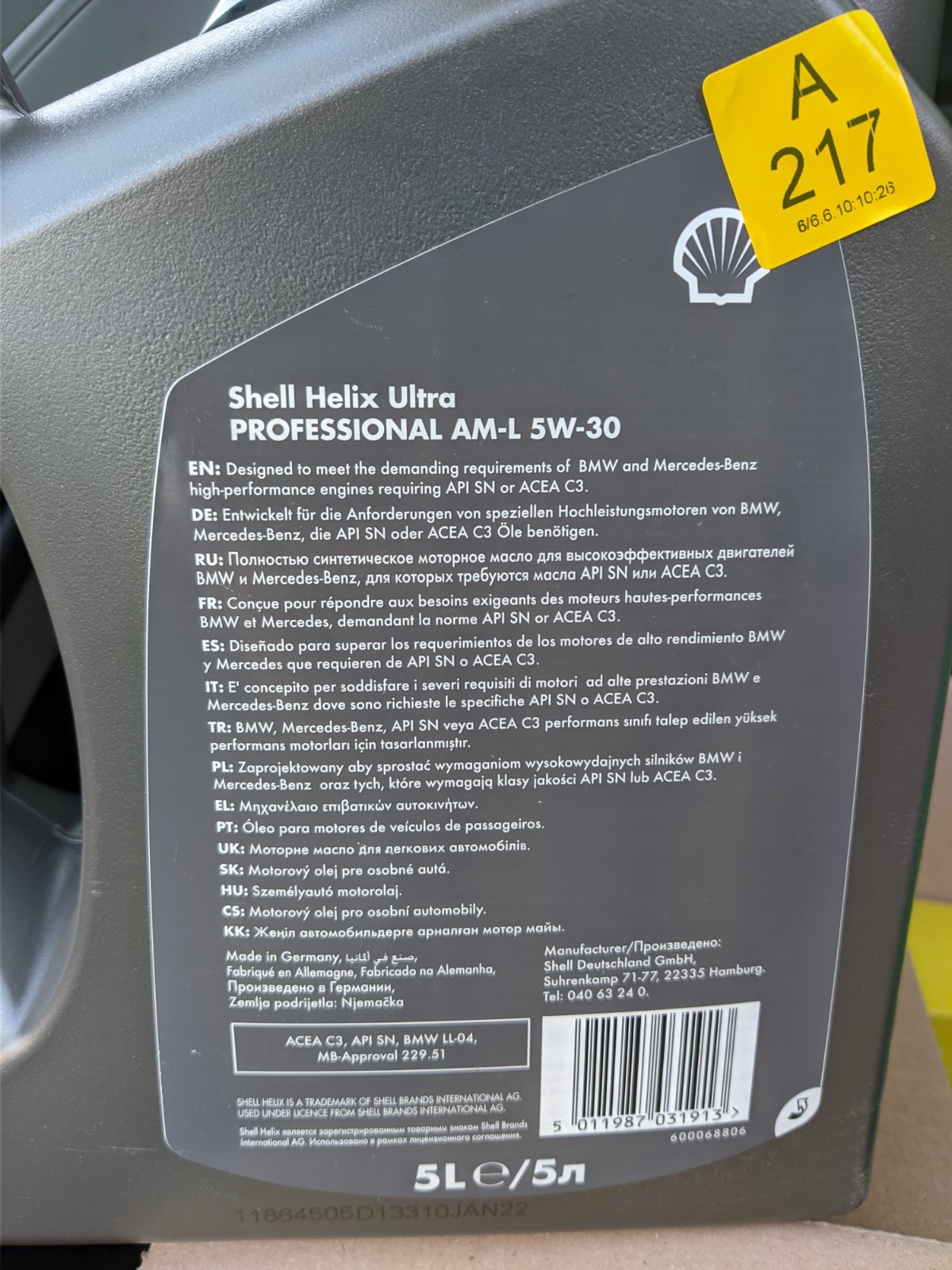

Популярное сообщение torcon 84 062 Опубликовано: 17 июля 2019 Популярное сообщение Поделиться Опубликовано: 17 июля 2019 FAQ Подделка Shell. Как отличить подделку Shell? 2019г (НОВАЯ ВЕРСИЯ КАНИСТРЫ). Канистра в новом дизайне Shell! При заморозке в морозилке плохо определяется! (бежит медленнее, но нужно сравнивать наглядно с оригиналом.) Масло почти не отличается цветом! Используется похожий пакет присадок. Проходит проверку на сайте Shell ac.shell.com! По качеству канистра выполнена лучше, чем оригинал! Смысла смотреть на наплывы и неровные швы - больше нет... Видеообзор как отличить подделку Shell в новой канистре: Первое отличие: Наклейки на крышке. Капли голограммы на наклейке переливаются по разному, у подделки с красного на фиолетовый. У оригинала с зеленого на красный (цвет охры). У подделки краска капли простая, у оригинала металлик (металлическая пудра как в ЛКП автомобиля). У обоих крышек поверхность без наплывов пластика - раньше в старых канистрах было такое отличие, теперь его нет. Второе отличие: казахский текст на обратной стороне канистры. У подделки, латинская буква "f" перечеркнута черточкой - слева есть хвостик. У оригинала латинская буква "f" не имеет хвостика слева. Поддельщики используют другой шрифт... Третье отличие: мерная линейка. У подделки мерная линейка заканчивается на ручке. У оригинала мерная линейка заканчивается на боковой части канистры. Четвертое отличие: качество швов. У подделки швы ровные, не имеют облоя. У оригинала швы имеют облой. Когда держишь в руках подделку, она настолько качественная - кажется что это оригинал. На самом деле это как раз подделка. Пятое отличие: САМОЕ ВАЖНОЕ! Матричный код партии. У подделки точки матричного кода сливаются между собой, немного смазаны. У оригинала точки редкие и четкие, между собой не соприкасаются. (в редких случаях - на литрухах видел такое). UPDATE: Так как прошлый анализ оригинального Shell Helix HX8 5W-40 был 2014 года, форумчане решили перепроверить и протестировать Shell Helix HX8 5W-40 2018 года (вдруг что поменялось). Вот анализ: Shell Helix HX8 5W-40 2018 свежее FAQ UPDATE 02.08.2019: ПОДДЕЛКА Shell Helix Ultra 5W-40 в литровой бутылке (литрухе)! Как отличить подделку? Видеообзор как отличить подделку Shell в новой литрухе: Первое отличие: Наклейки на крышке. Капли голограммы на наклейке переливаются по разному, у подделки с красного на фиолетовый. У оригинала с зеленого на красный (цвет охры). У подделки краска капли простая, у оригинала металлик (металлическая пудра как в ЛКП автомобиля). Второе отличие: Разные шрифты и некоторые буквы. У подделки буква "а" имеет большой отросток сверху, у оригинала буква "a" имеет маленький отросток. Третье отличие: Разные мерные линейки. У подделки мерная линейка заканчивается на верхней части литрухи, у оригинала еще на боковой поверхности. Отличие четвертое: Разный матричный код. У подделки точки матричного кода немного размазаны и сливаются между собой. У оригинала точки четкие между собой не соприкасаются. (в редких случаях бывает, но все равно отличаются - смотрите фото) Тем кто перекачивает фотки отличий себе на блоги и форумы, пользуйтесь не вопрос! Только дайте ссылку у себя на блоге - на Ойл Клуб, с вас не убудет и мне приятно, за труды... Спасибо! 85 Ссылка на сообщение
torcon 84 062 Опубликовано: 27 октября 2020 Автор Поделиться Опубликовано: 27 октября 2020 UPDATE конца 2020 года. Shell Россия изменили наклейки на канистрах! 1) Перевод по-казахски обозначен KK: это не ошибка. 2) Перевод по-украински UK: это не ошибка. 3) Ниже в рамке фигурируют KZ и UA. это не ошибка. Матричный код может быть немного растянут - это не подделка! Когда вы первый раз пробиваете код, который никто не пробивал, покажет зеленую канистру: Второй раз покажет красную канистру: Ну и ответ официалов Shell: За проверки и фото спасибо товарищу Astranavt2020. 4 Ссылка на сообщение

dron420 0 Опубликовано: 27 мая 2022 Поделиться Опубликовано: 27 мая 2022 (изменено) Добрый день, коллеги. Всю жизнь покупаю для своей Октавии Shell Helix Ultra 0W-40 VW502/505 и все время беру со склада OZON. Как только начались известные события то сразу заказал себе канистру про запас. Пришла - визуально все в порядке (немного стерт бач код, но визуально из-за хорошего трения при хранении (пальцем не стереть)), код с крышки все хорошо, все переливается как надо. Потом задумался и заказал еще одну канистру и опять со склада Ozon. В этот раз пришла откровенная подделка - бач прям стер руками - вернул взад и расстроился, что уже со склада Ozon идут подделки. Пошел на заправку Shell и купил еще одну канистру, визуально все хорошо, код пробивается. Но когда сравнил 2 канистры, то напряг один момент - цвет задней этикетки чуть разный (один светлее, другой темнее), немного сдвинута этикетка по отношению к канистре, ну и чуть разная заливка мерной линейки, но это считаю особенностью производства, ну и бач код с OZON чуть менее яркий, как будто краски в точках меньше и они не прям круглые. Все бы хорошо, но после брака с Ozon я прям на измене - как относится к первой купленной канистре, особенно учитывая что именно у нее этикетка темнее. На сколько я помню ранее этикетки были более светлые. Конечно канистры 21 и 22 года и могут отличаться, но я не помню такого из практики. В остальном близнецы браться, включая даже то как бач код расположен по отношению к наклейке (прям мм в мм совпадает по направлению лево/право) и длина шрифта и высота точно как в аптеке. В общем помогите определить, стоит ли волноваться? Изменено 27 мая 2022 пользователем dron420 Ссылка на сообщение
Евген48 29 150 Опубликовано: 27 мая 2022 Поделиться Опубликовано: 27 мая 2022 2 часа назад, dron420 сказал: Потом задумался и заказал еще одну канистру и опять со склада Ozon. В этот раз пришла откровенная подделка - бач прям стер руками - вернул взад и расстроился, что уже со склада Ozon идут подделки. Вот фотки этой канистры, были бы намного интереснее, чем ваши два оригинала Ссылка на сообщение
Kostromich73 15 Опубликовано: 8 июня 2022 Поделиться Опубликовано: 8 июня 2022 кстати в казахском алфавите буква f как раз с хвостиками с обеих сторон, у меня на оригинальном масле именно так, так что в шапке неверно Ссылка на сообщение
Egorich 3 Опубликовано: 8 июня 2022 Поделиться Опубликовано: 8 июня 2022 46 минут назад, Kostromich73 сказал: кстати в казахском алфавите буква f как раз с хвостиками с обеих сторон, у меня на оригинальном масле именно так, так что в шапке неверно Наверное дело не в том как выглядит буква f в алфавите на самом деле, а как выглядит эта f и какой шрифт использует производитель масла. Ссылка на сообщение
Kostromich73 15 Опубликовано: 9 июня 2022 Поделиться Опубликовано: 9 июня 2022 (изменено) 11 часов назад, Egorich сказал: Наверное дело не в том как выглядит буква f в алфавите на самом деле, а как выглядит эта f и какой шрифт использует производитель масла. ну так то да, но у меня оригинал и с хвостиками, брал в Метро целую запечатанную коробку 4х4, капли переливаются, канистра правильная, голограмма есть, буква а правильная, шрифт тоже, но вот F с двумя хвостиками Изменено 9 июня 2022 пользователем Kostromich73 Ссылка на сообщение
Egorich 3 Опубликовано: 9 июня 2022 Поделиться Опубликовано: 9 июня 2022 (изменено) 1 час назад, Kostromich73 сказал: ну так то да, но у меня оригинал и с хвостиками, брал в Метро целую запечатанную коробку 4х4, капли переливаются, канистра правильная, голограмма есть, буква а правильная, шрифт тоже, но вот F с двумя хвостиками F с двумя, но с левой стороны хвостик короче. Можно фото как у вас это выглядит? Мне кстати пришло масло сегодня 5л и 1л, вечером сфоткаю. Изменено 9 июня 2022 пользователем Egorich Ссылка на сообщение
Egorich 3 Опубликовано: 10 июня 2022 Поделиться Опубликовано: 10 июня 2022 (изменено) F с маленьким хвостиком с левой стороны. Скрытый текст Изменено 10 июня 2022 пользователем Egorich Ссылка на сообщение

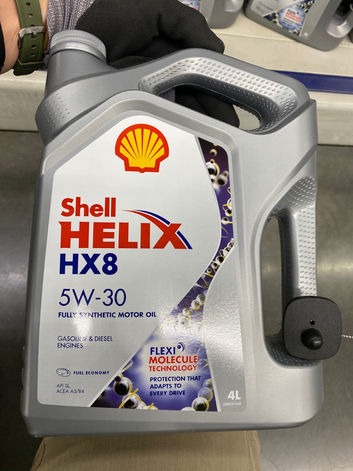

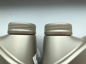

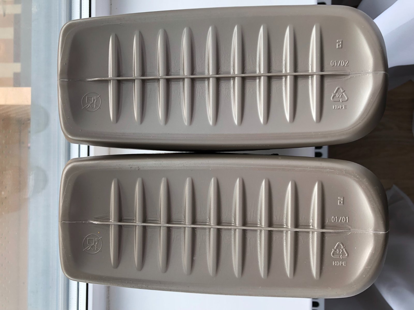

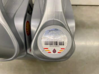

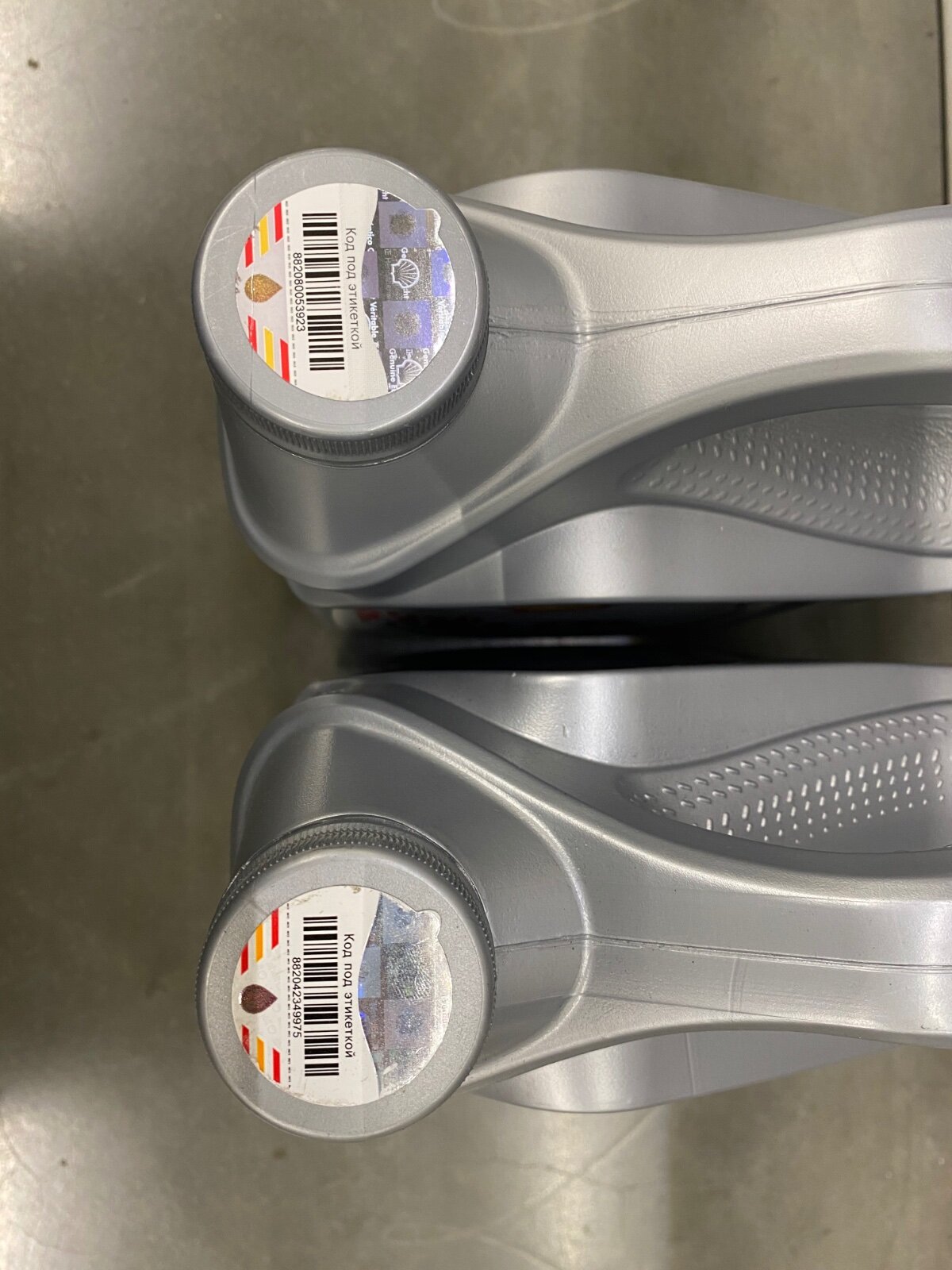

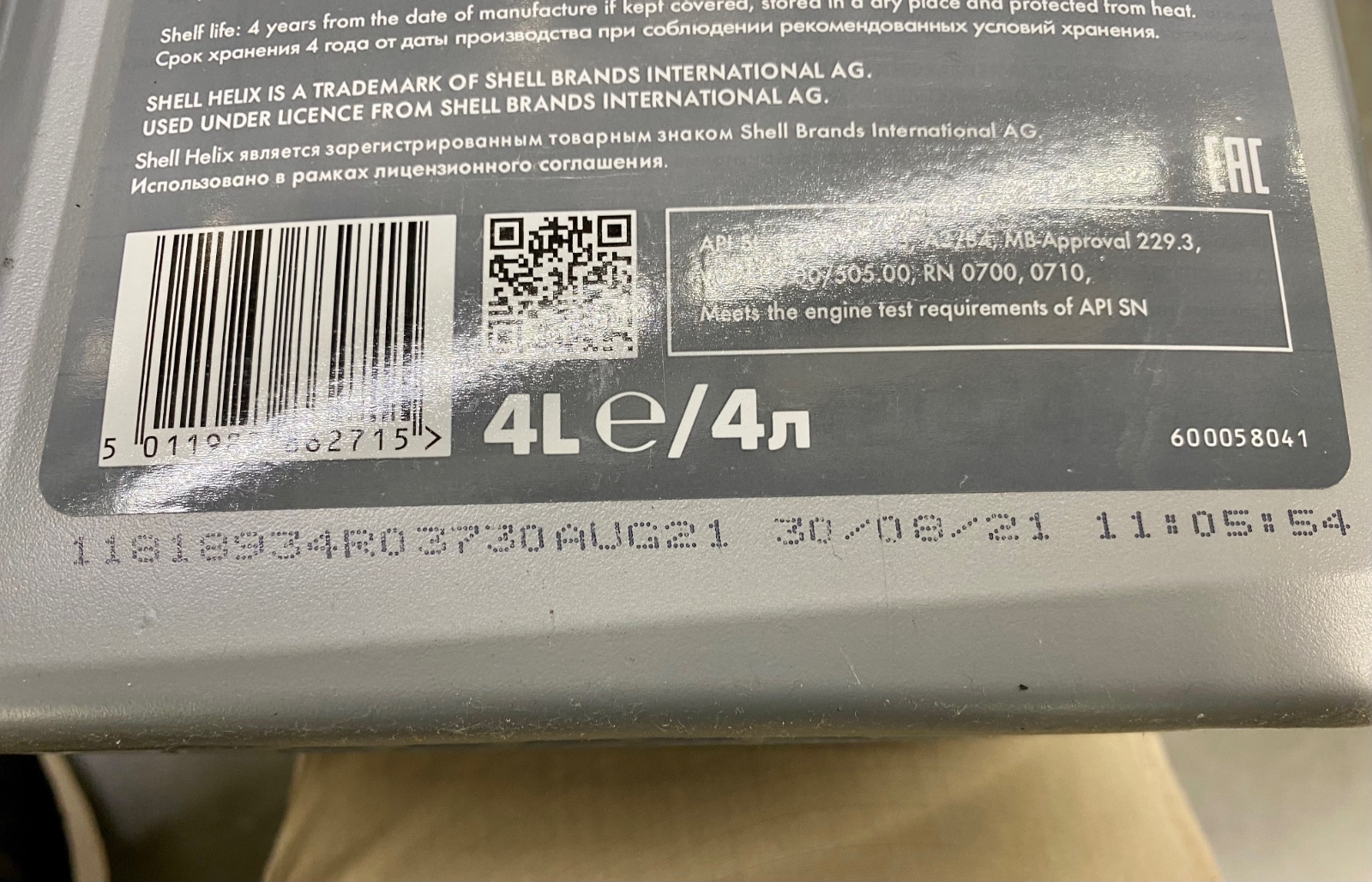

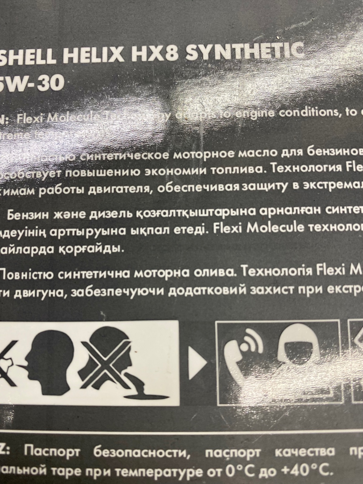

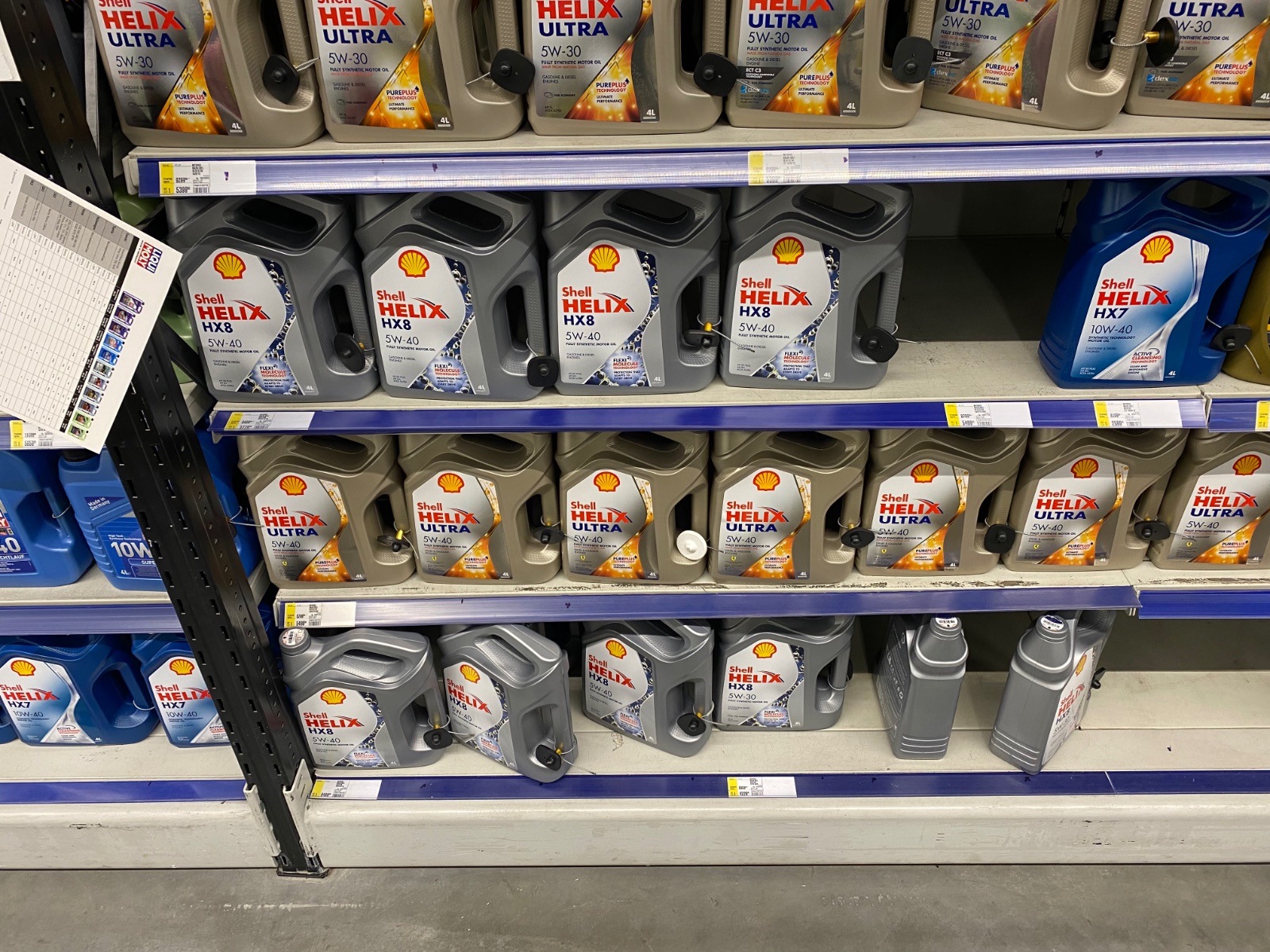

Дед Костет 22 Опубликовано: 15 июня 2022 Поделиться Опубликовано: 15 июня 2022 (изменено) Всех приветствую! После всем известных событий ситуация и с маслами в нашей стране кардинально изменилась. Короче говоря цены резко выросли, в том числе и на масла Shell. В свой второй авто Skoda Octavia A5 1.6 BSE, я последние несколько лет заливал масло Shell Helix HX8 5w30 и был им доволен. В начале марта этого года, я успел купить данное масло на сайте OZON ( продавец OZON) по вполне адекватной цене, с ним никаких вопросов не возникло , канистры прошли все проверки и масло почти за 3 месяца использования показало себя хорошо. Сделал ошибку, т.к. приобрёл масло только на одну замену… После моей покупки цена на него выросла, оно периодически пропадало из продажи, потом появлялось, качели одним словом. У меня есть карта магазина Metro Cash and Carry и у меня накопилось приличное количество бонусов, заехав туда за продуктами вспомнил, что там продаётся и моторное масло, в частности и Shell. Короче говоря посмотрел цены, решил, что для меня это неплохой вариант купить масло к которому машина привыкла по неплохой цене ( на сегодняшний день), т.к. часть стоимости я оплатил бы бонусами. Короче говоря, то что я увидел при внимательном осмотре продаваемых Metro канистр, меня мягко говоря очень сильно напрягло….. Часть представленного масла имела признаки подделки. Не сфотографировать «это» я не мог. 1.Капля не переливается от слова совсем… 2.Мерная линейка уходит за пределы положенного, т.е. на границы ручки 3.Буквп f в Казахском языке с чертой … 4.номер с датой и временем на канистре нанесены как-то не так… В итоге я порылся на стеллажах и нашёл несколько нормальных канистр, которые выглядели как положено. Какие будут мнения ??? P.S. Со своей стороны сегодня направил соответсвующее сообщение в магазин Metro, посмотрим как они это прокомментируют. Изменено 16 июня 2022 пользователем Дед Костет Ссылка на сообщение
AliBaba 128 Опубликовано: 16 июня 2022 Поделиться Опубликовано: 16 июня 2022 (изменено) на HX8 буква вроде такая и д.быть. А напечатано как то не так (дата и прочее) Изменено 16 июня 2022 пользователем AliBaba 1 Ссылка на сообщение
Egorich 3 Опубликовано: 16 июня 2022 Поделиться Опубликовано: 16 июня 2022 Дед Костет Как минимум f не соответствует оригиналу. 1 Ссылка на сообщение
Shamhoon 2 042 Опубликовано: 16 июня 2022 Поделиться Опубликовано: 16 июня 2022 23 часа назад, Дед Костет сказал: Со своей стороны сегодня направил соответсвующее сообщение в магазин Metro, посмотрим как они это прокомментируют. Любопытно будет узнать их мнение хотя, полагаю, ничего интересного они не ответят. Бизнес у нам не шибко клиентоориентированный. 23 часа назад, Дед Костет сказал: купить масло к которому машина привыкла Симптомы привыкания не подскажете, вдруг пригодится 1 Ссылка на сообщение
