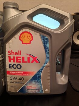

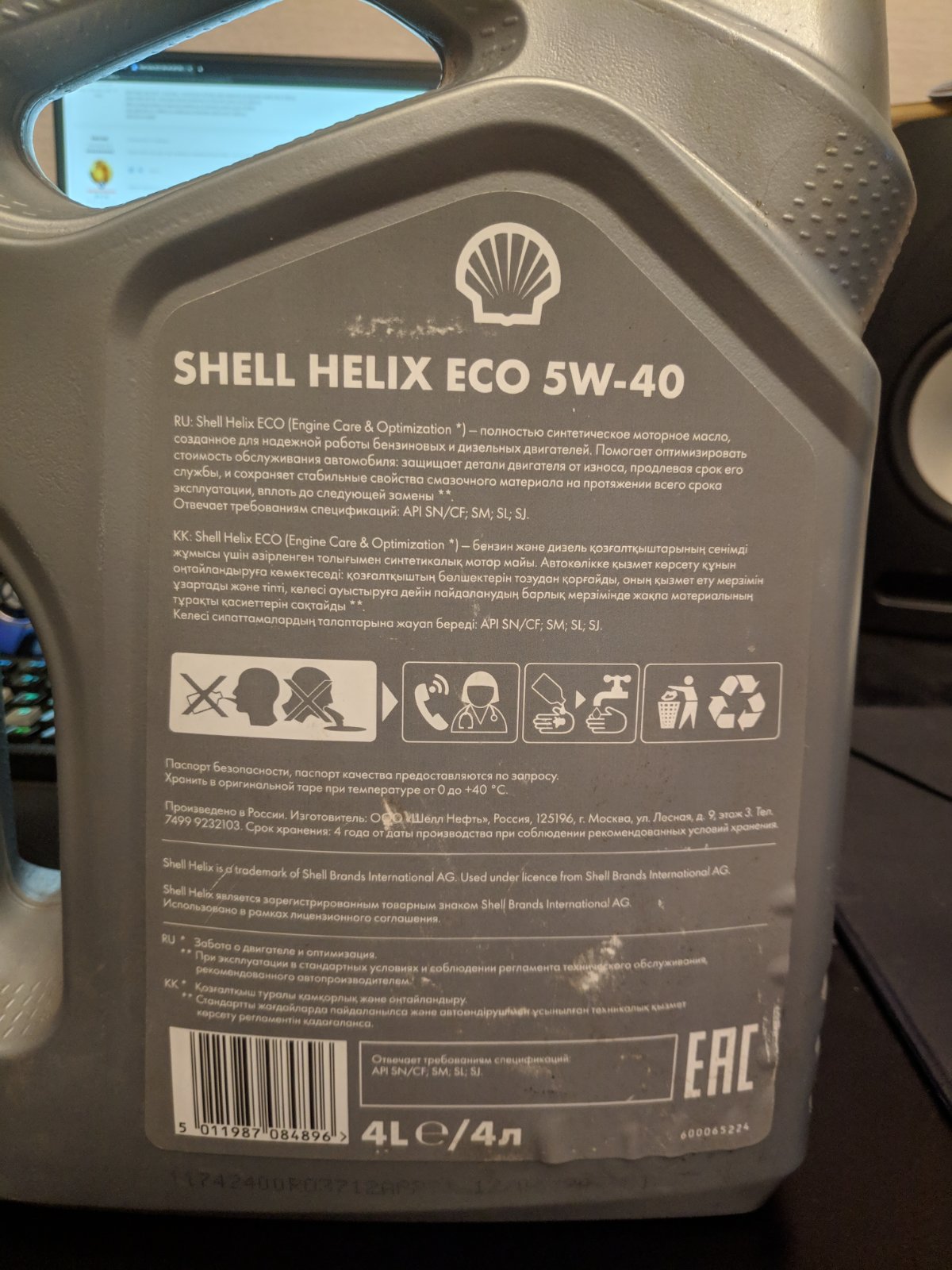

Вчера тоже в шерлока играл. На Яндекс маркете за 3730 HX8 5-40 взял. Но у меня есть канистра с остатками. Сравнил, похожи. И да если раньше в номере ошибался ответ немного другой был по форме. Чем сейчас.  Что даже успокоило).
Сегодня забрал масло в том же месте, где и раньше покупал в 2021 году.
Вроде бы нормально выглядят:unknw:
Хоть и штрих-код начинается на 501, а написано, что сделано в РФ, но и в шапке темы то же самое.
Прикладываю видео, там можно на капли на крышках посмотреть и общий вид канистр.
Если я правильно понимаю, то у товарища ранее в сообщении допуск BMW LL-04 указан неправильно? Должен быть BMW LL-01.

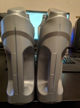

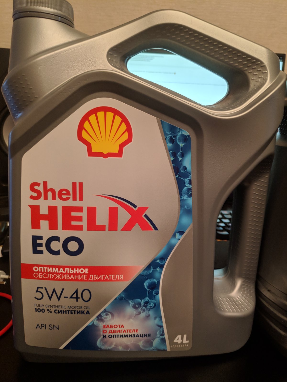

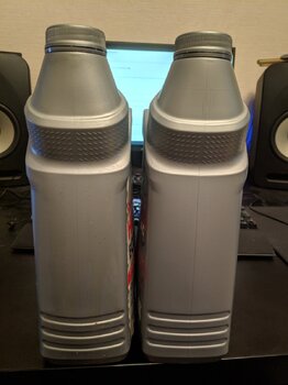

Похожи мои канистры на оригинал?
Коды на крышках на левых сайтах не проверял и на фото замазал.
Фото расположил попарно, сначала фото левой канистры, потом - правой.
