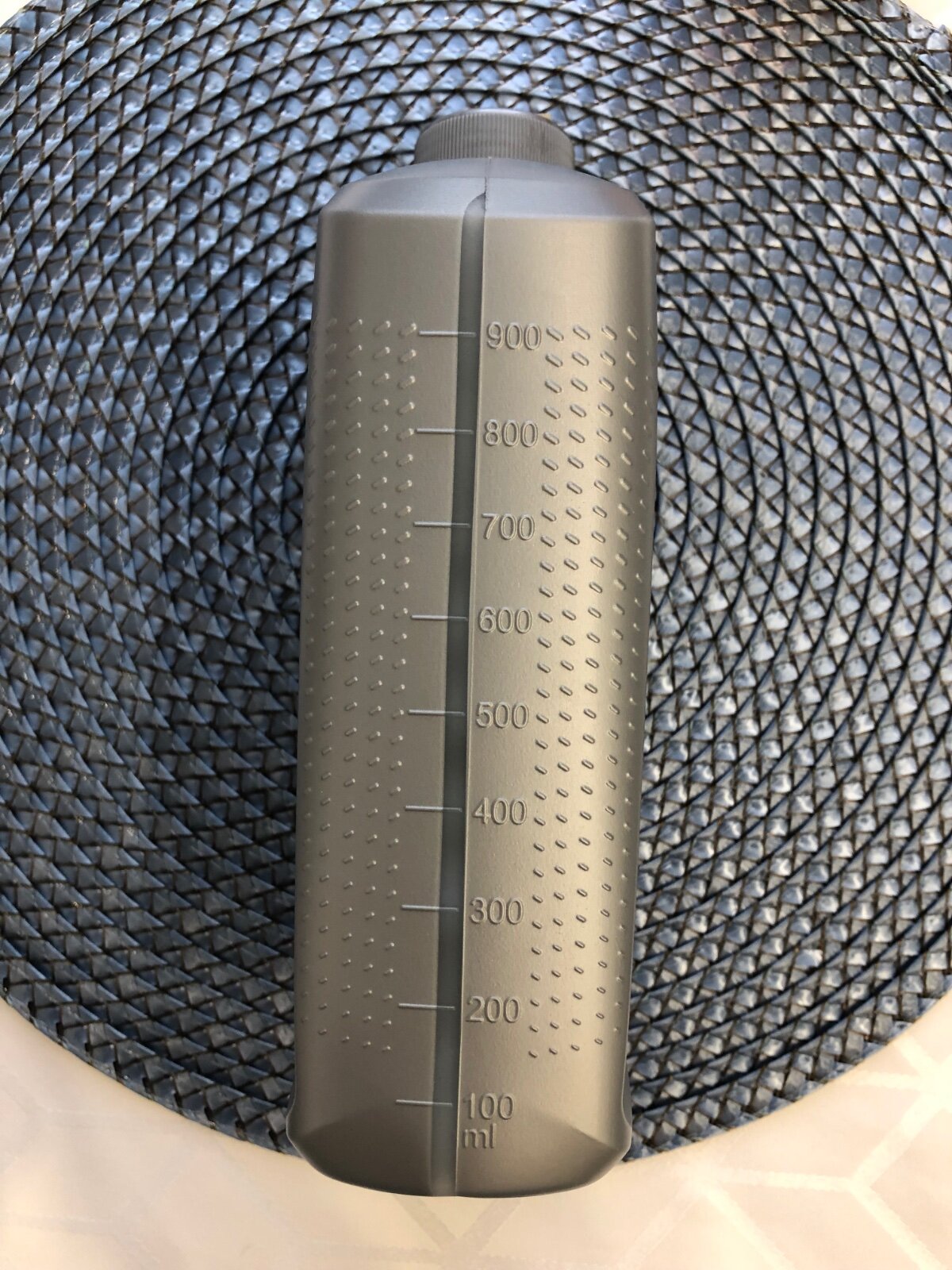

Третье отличие: мерная линейка. У подделки мерная линейка заканчивается на ручке. У оригинала мерная линейка заканчивается на боковой части канистры.

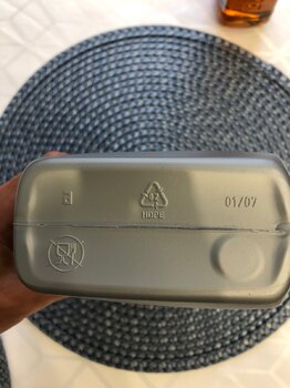

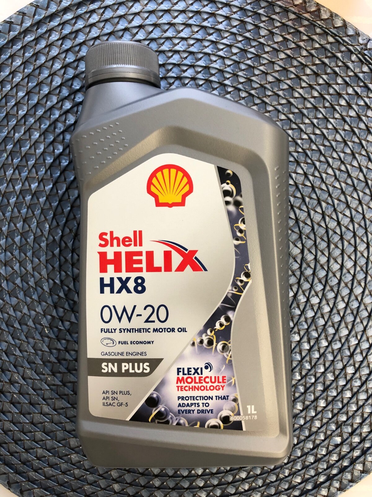

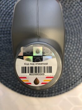

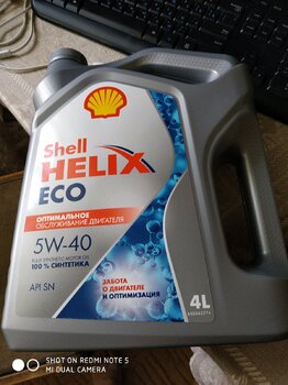

Купил на озоне Shell Helix Eco, не думал , что сайт проверки уже не работает. И теперь глошат сомнения, подделка, не подделка ... (  Да, кстатти даже через впн не работает сайт этот
Изменено пользователем fizs
капля переливается?
33 минуты назад, _AI_ сказал:
капля переливается?
Капля да, переливается. Но сама эта наклейка, которую надо снять, чтобы увидеть код , как-то легко отклеилась у меня. Есть подозрения, что-то кто-то его уже снимал, возможно поменяли эту наклейку с каплей, или вернул кто обратно а мне заново продали.  Вот и под сомнениями, возвращать обратно его или нет. Если верну то бонусы использованные и сертификат восстановят или нет

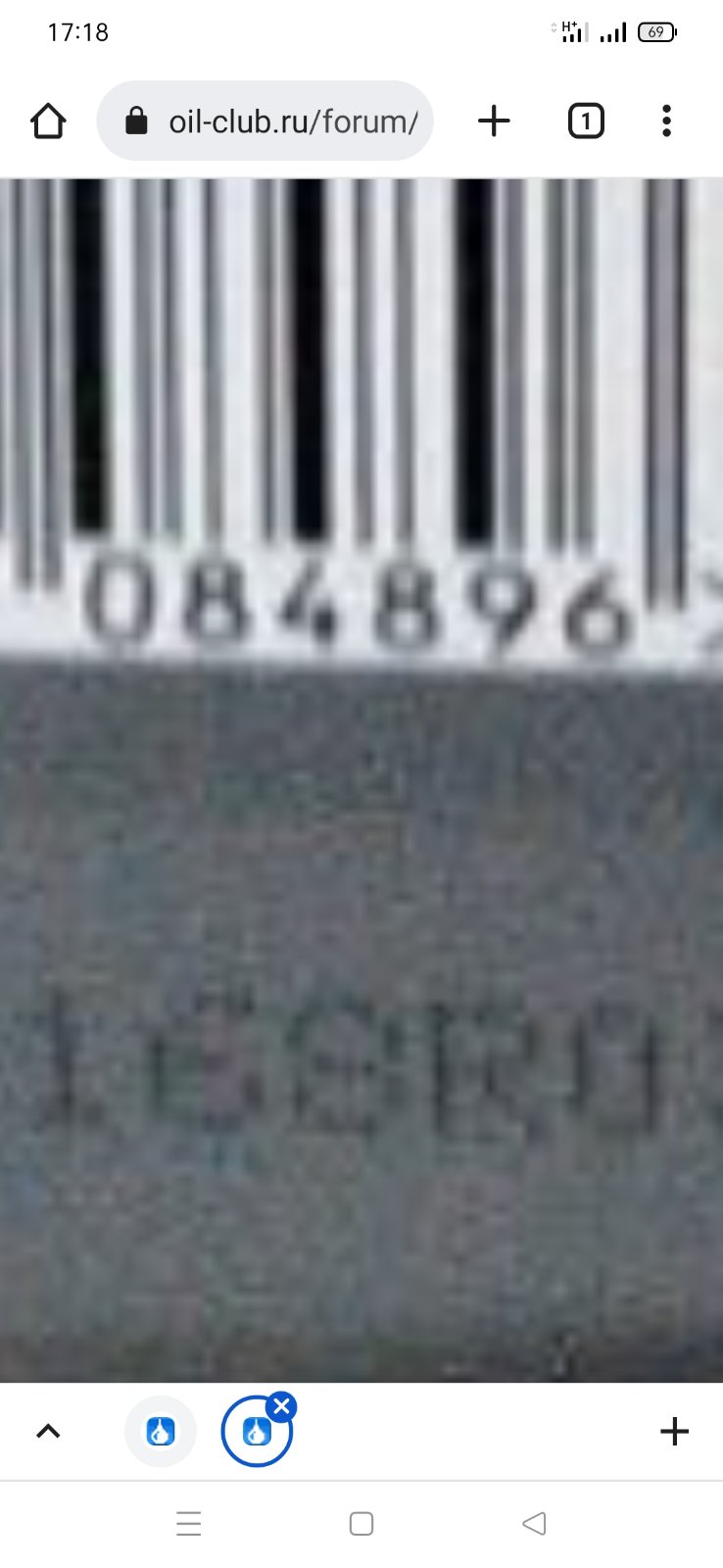

fizs я конечно могу предположить что это оригинальный бэч, но делайте фотки чуть лучше, чем с утюга:pardon:
35 минут назад, Евген48 сказал:

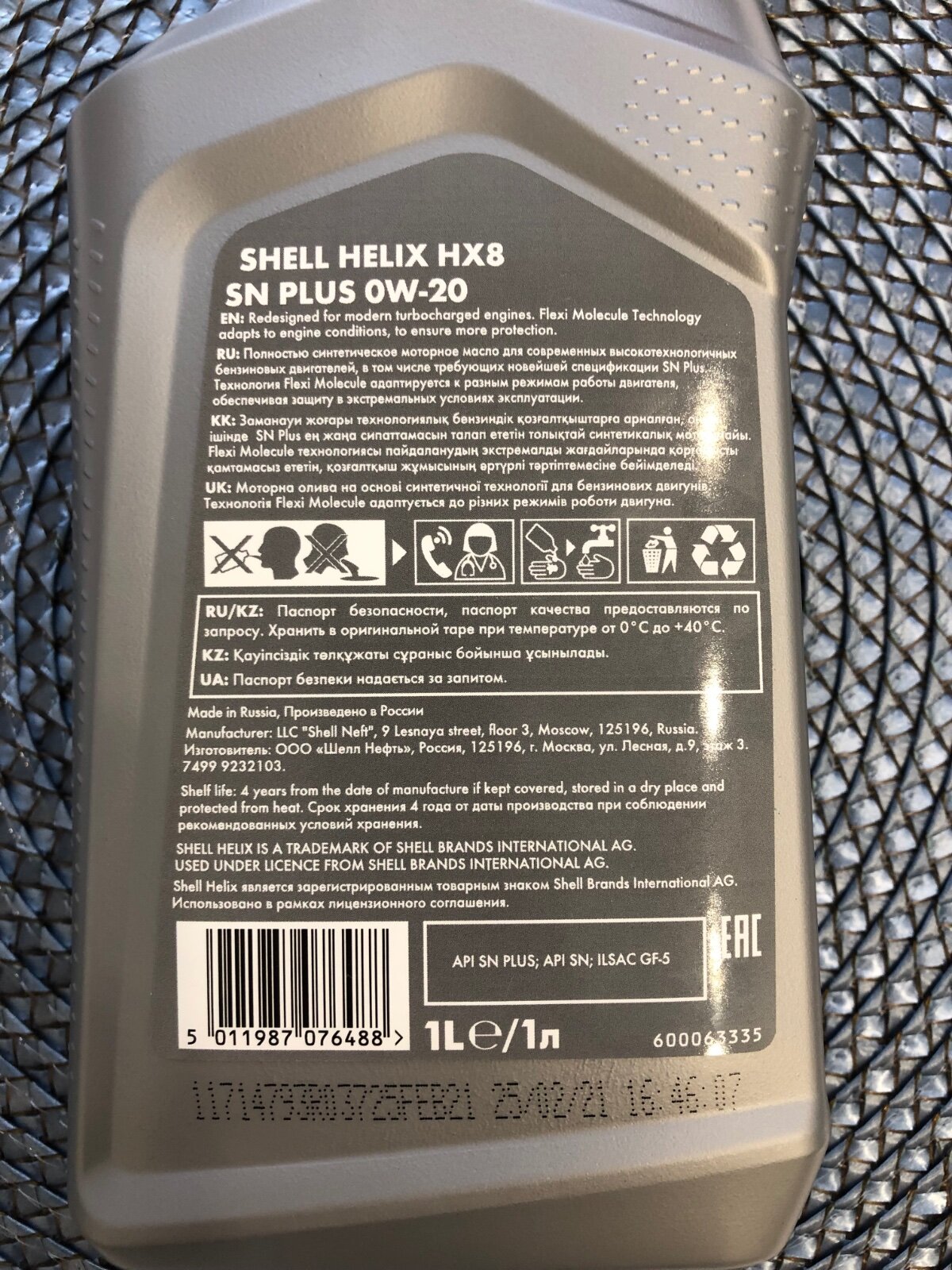

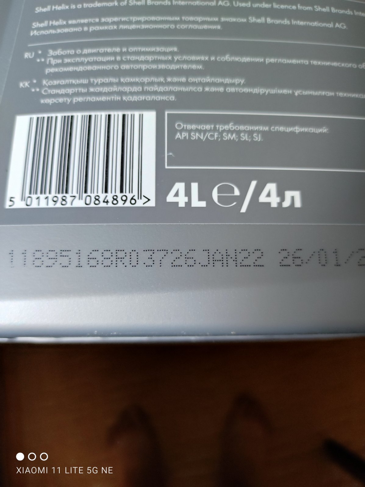

Ну и буква F  на казахском
42 минуты назад, fizs сказал:
Это хрень, не стОит обращать внимание.
Бэч нормальный.
31 минуту назад, Евген48 сказал:
Бэч нормальный.
т.е. вероятность, что  не подделка высока , или 50/50 ?
fizs , всё нормально, масло настоящее.
11 минут назад, fizs сказал:
Нормальная канистра.

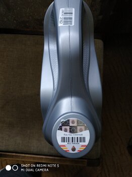

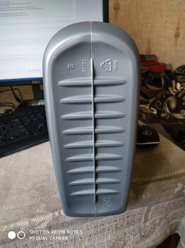

Добрый день!
Купил на яндексе Shell Spirax S5 CVT X 4 л.
Смутил матричный код. Капля переливается. Фото ниже:
