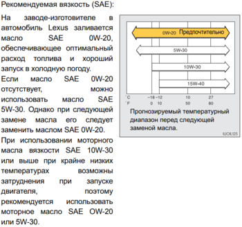

Dimitreska190388 И все же, какую вязкость лучше использовать для нашего климата? И при условии что двигатель редко работает под нагрузкой? Для начала с ней надо определится. Масло будет все сезонным
Изменено пользователем Levon1994
5-20, чтоб и движку, и ты не боялся.
Можешь Шелл 0-20, он на гтл базе, крепкий. Но, говорят, шумноватый. Не пробовал.
Идемитсу медалиста 0-20 хвалят.
Мануал пишет 0-20.
Изменено пользователем Dimitreska190388
