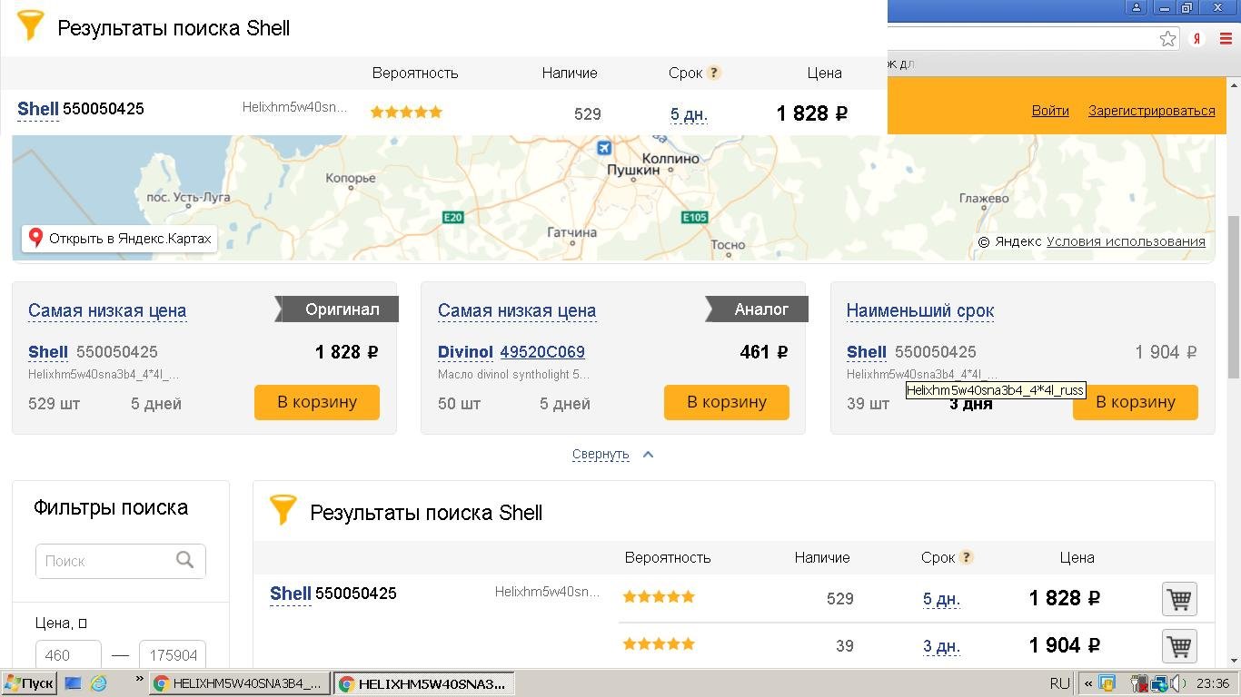

да хорош чела расстраивать :) ,пусть попробует 5в-40 и сам сделает выводы..
