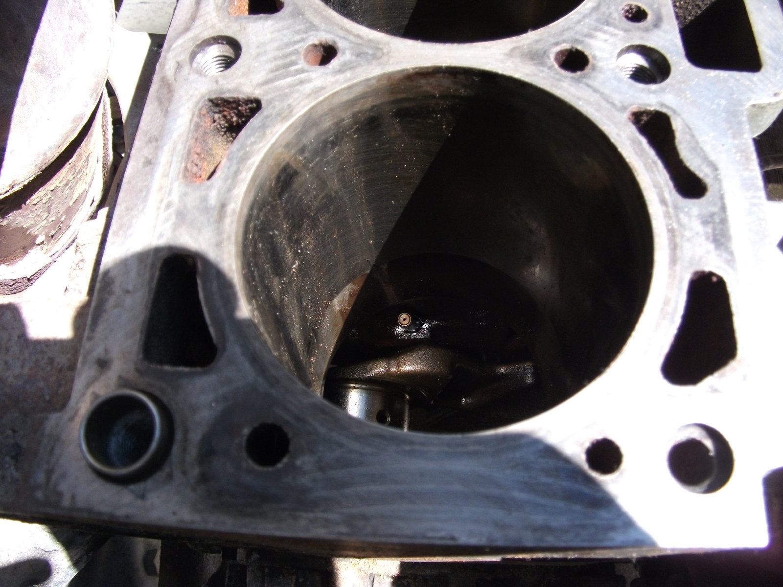

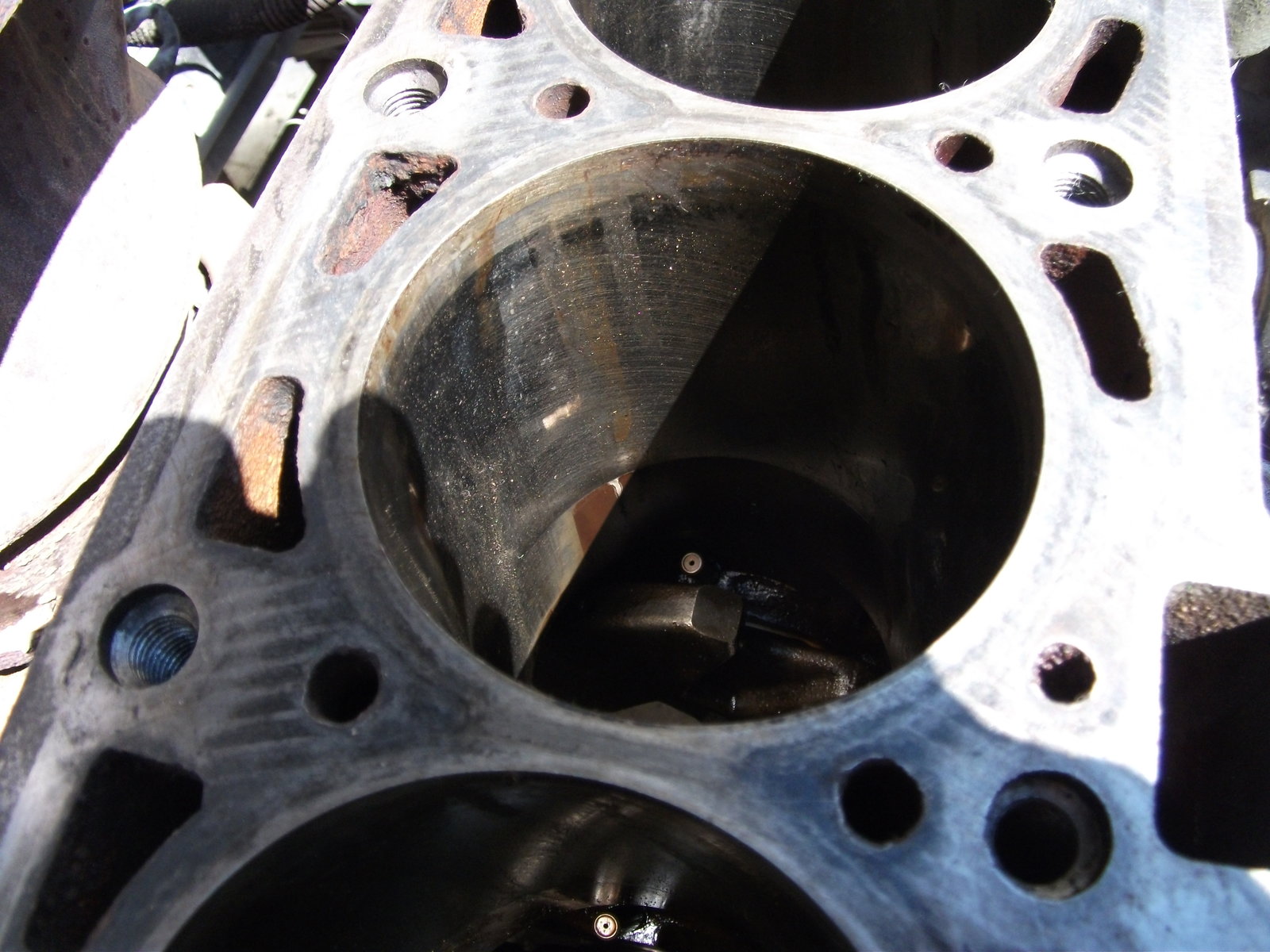

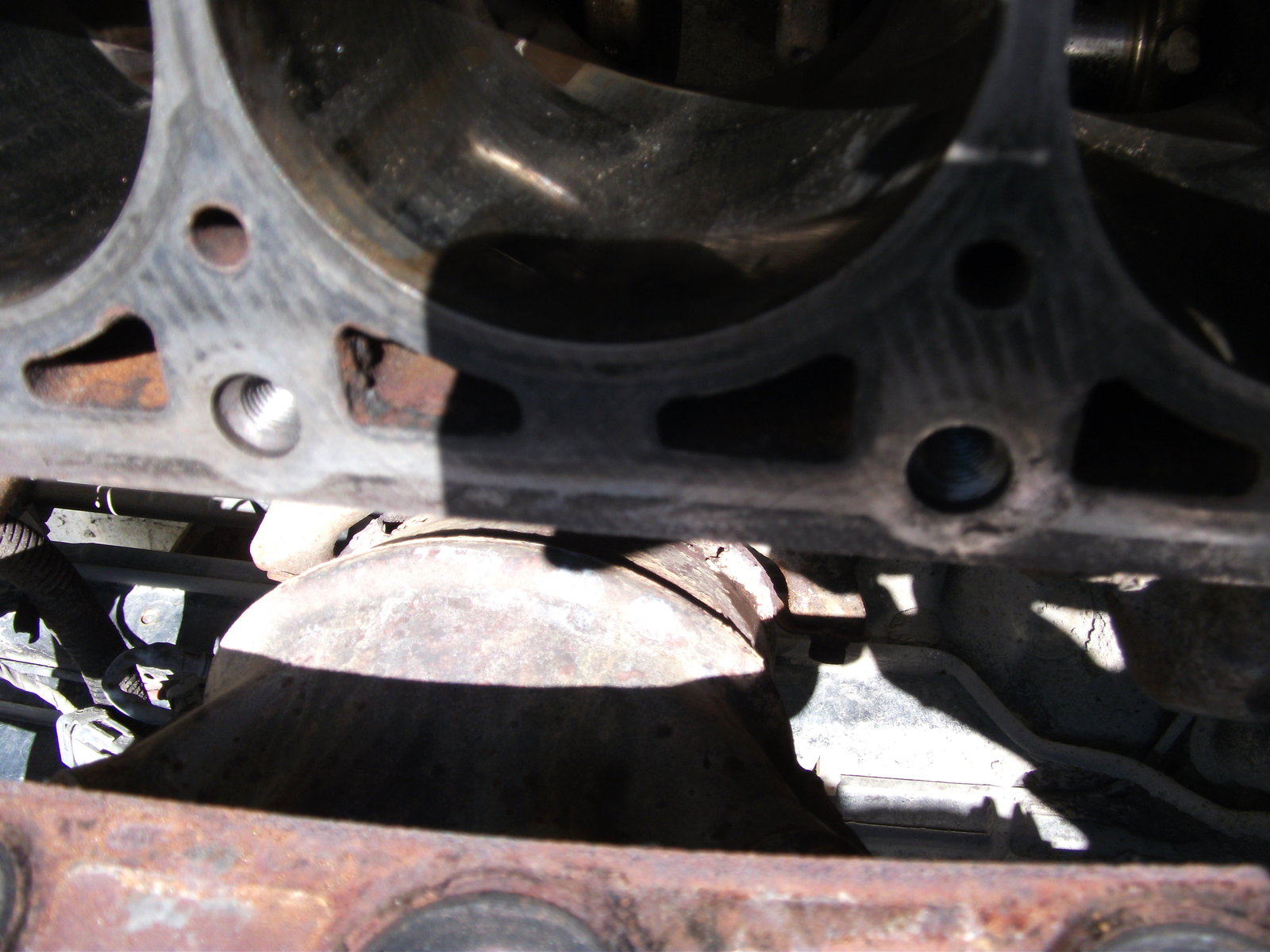

Фото состояния двс. 1, 2, 3, 4. Все фото слева направо.
655889410_1.thumb.JPG.4690b2b50bf88221f11bb42c10ea4dfd.JPG        1185442113_2.thumb.JPG.10edd74fc6c31733d5cd2293b6752a7c.JPG
2098386269_3.thumb.JPG.b33b2ef41ea14c77a46cdd618f4739c4.JPG          1145994018_4.thumb.JPG.37b2f0d06aa1f38618f22a0ed1c88e92.JPG
Поршни.

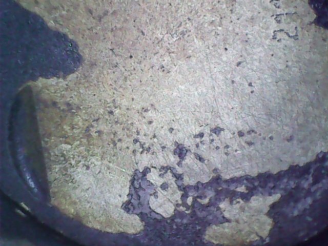

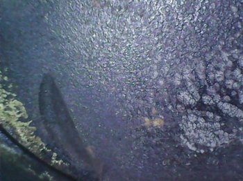

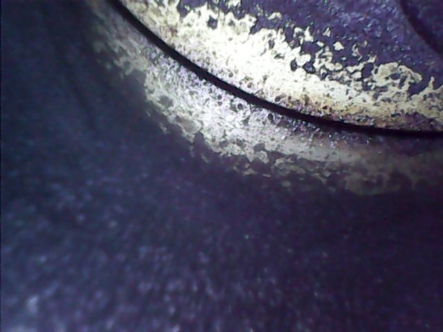

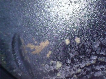

Плюс китайскопия уже собранного двс после пробега в 3 тыс.км, но еще до состава. Так же слева направо 1-4.
1110426047_1_.thumb.jpg.f69b7a8124932d4b35a9eeafe5f1089d.jpg   1122242328_2_.thumb.jpg.1964113f5eb4181f0a54975b935abaca.jpg
69952546_3_.thumb.jpg.ed91a769a596e8c67e10805be5d8cc2b.jpg   1807289579_4-.thumb.jpg.fbe681406dda12672da22da8f13416e3.jpg
Snapshot000006.thumb.jpg.e9a7dd2f132fa625e07a64455af07f90.jpg   Snapshot000007.thumb.jpg.a5271e00fb7e04d9a6ec5679eb7cfe70.jpg
Snapshot000004.thumb.jpg.7f3b0fe779580e59c7d1ccc44d79e8c8.jpg   Snapshot000005.thumb.jpg.5c91fd047f8a484acd4ea2a853070236.jpg
Самым чистым оказался первый поршень-цилиндр. На фото даже видно, что "мастер" различными колеще-режущими предметами очистил его от нагара, как смог, но видимо сил на остальные не хватило.

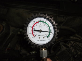

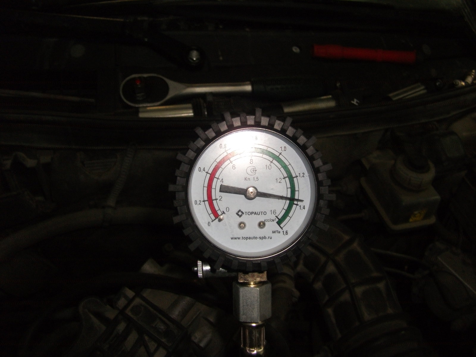

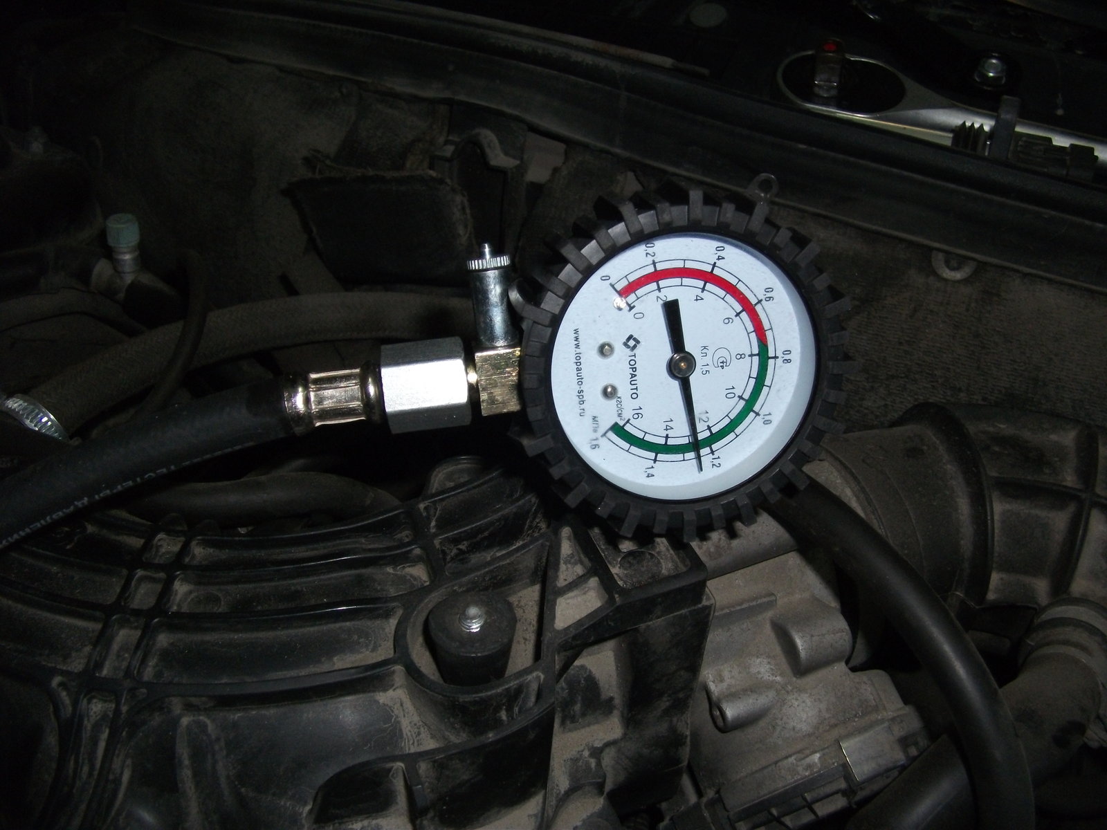

    Перед заливкой состава была сделана небольшая диагностика.  Замерил компрессию с фотками. В 1,3,4 горшках все примерно одинаково. При 6 качках (ходов поршня) 1-11 кг,  2-8 кг, 3- 12 кг, 4-11 кг.
На максимуме (пока эбу не отрубит стартер, примерно 10-12 качков) 1-13 кг, 2-10 кг, 3-14 кг, 4-14 кг.
На фото показания компрессометра на максимум (10-12 качков), так же слева направо.
1153801414__1__.thumb.JPG.4de086ff26d301a17036f347ccd1e423.JPG   645336714__2__.thumb.JPG.779369657821d46e3bd69e678903da13.JPG
165489497__3__.thumb.JPG.71d90517b2415636870a713b21f46522.JPG   1902614460__4__.thumb.JPG.c46b7f123a922102bfffb13d3be3920c.JPG

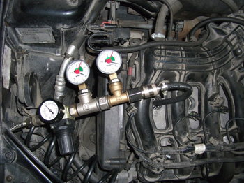

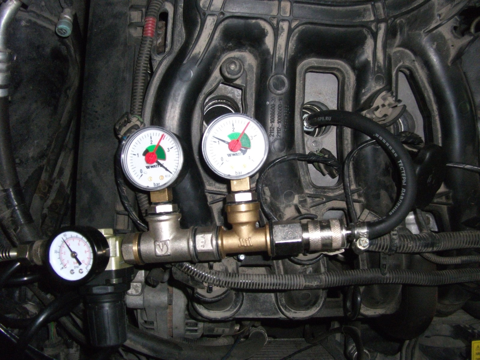

    А вот во втором была какая то непонятка. То вообще не показывало компрессию, потом вроде появилась при 6 качках - 8кг, при максимуме 10кг. Поэтому еще прибегнул к пневмотестеру, и тут, то же самое, то боле менее (20-25% утечек), то почти 80% утечек (в остальных горшках не более 15%).
Первое фото состояние 1,3,4 цилиндра по показаниям пневмотестера, оно одинаково во всех трех. Второе - пневмопляска со вторым (предположительно по выпускным клапанам). На красные стрелки прибора внимания не обращать.
DSCF8277.thumb.JPG.cf9eb5c60e6be06dbc347741c218cc43.JPG   DSCF8291.thumb.JPG.3ffffd6aa3568fb8648b1f3f2e27c0e5.JPG

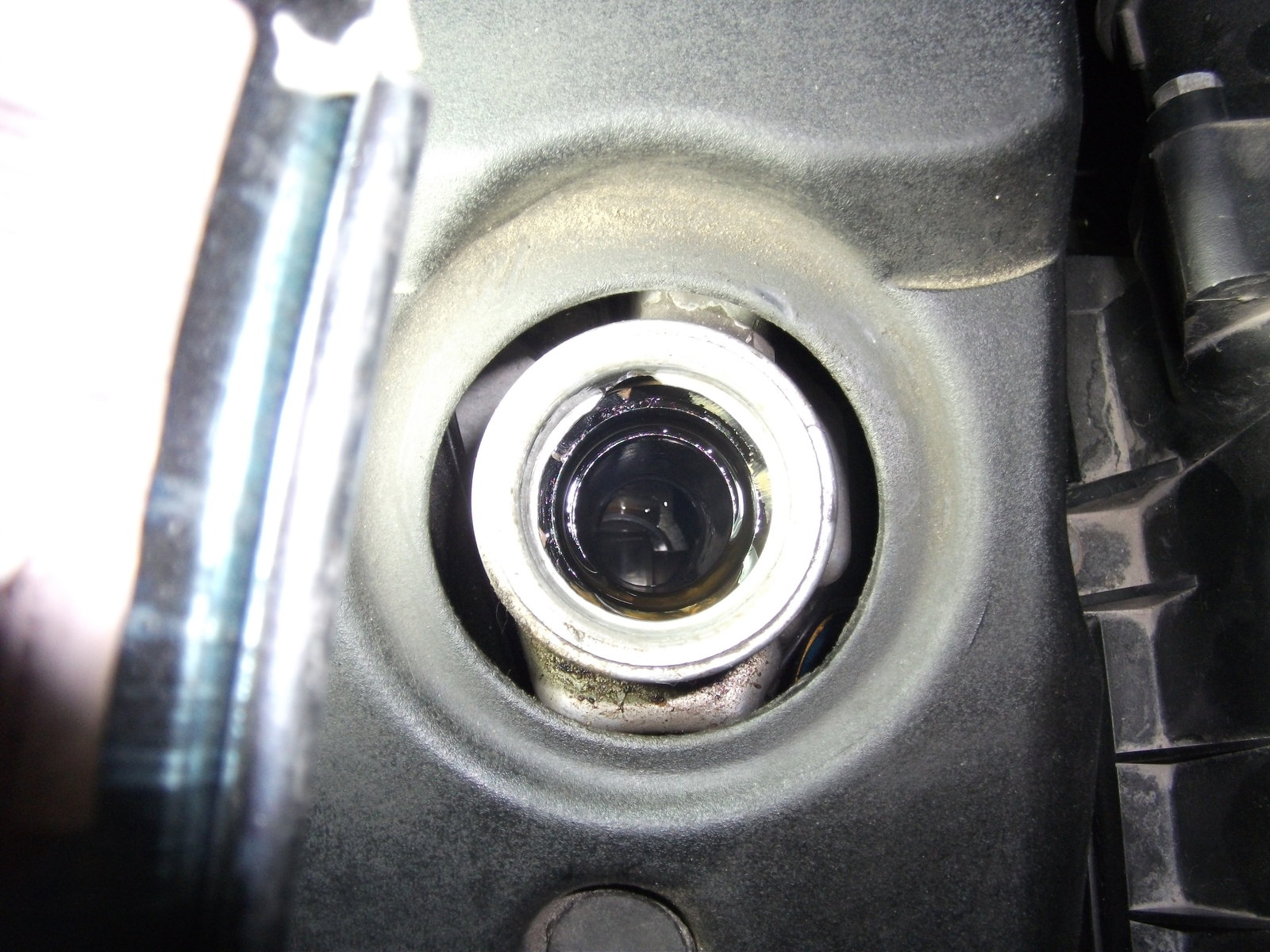

Надиагностировавшись вдоволь, залили состав.
1941669737_.thumb.JPG.dcd9f5eb8767b7af04bb25d9a5c3c3f3.JPG   342067180_.thumb.JPG.baf5f8ffcc492ab8d8f34d926c1b76ed.JPG
Горловина перед заливкой (вполне чистенько).

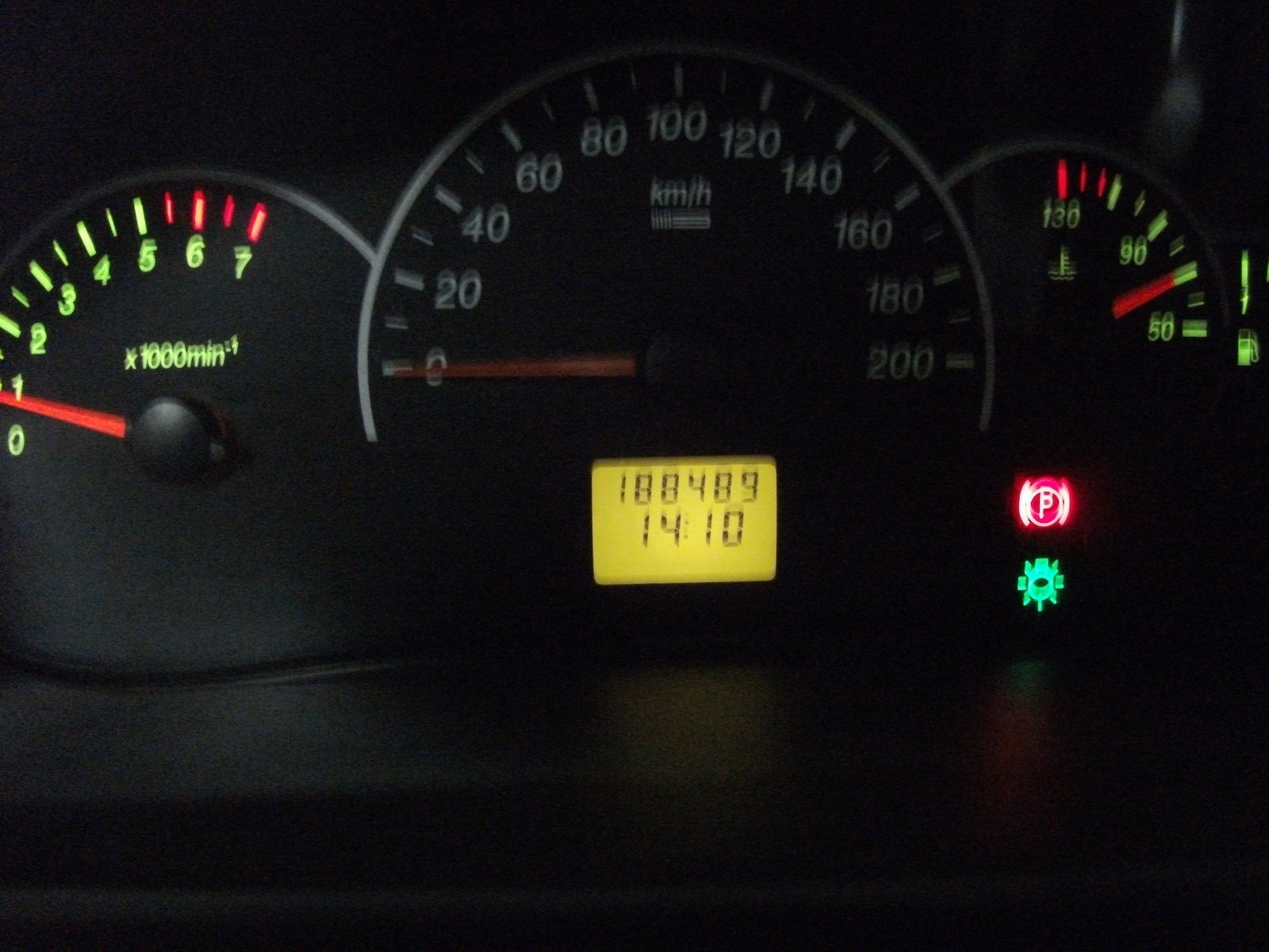

Показания спидометра на момент повторного замера.

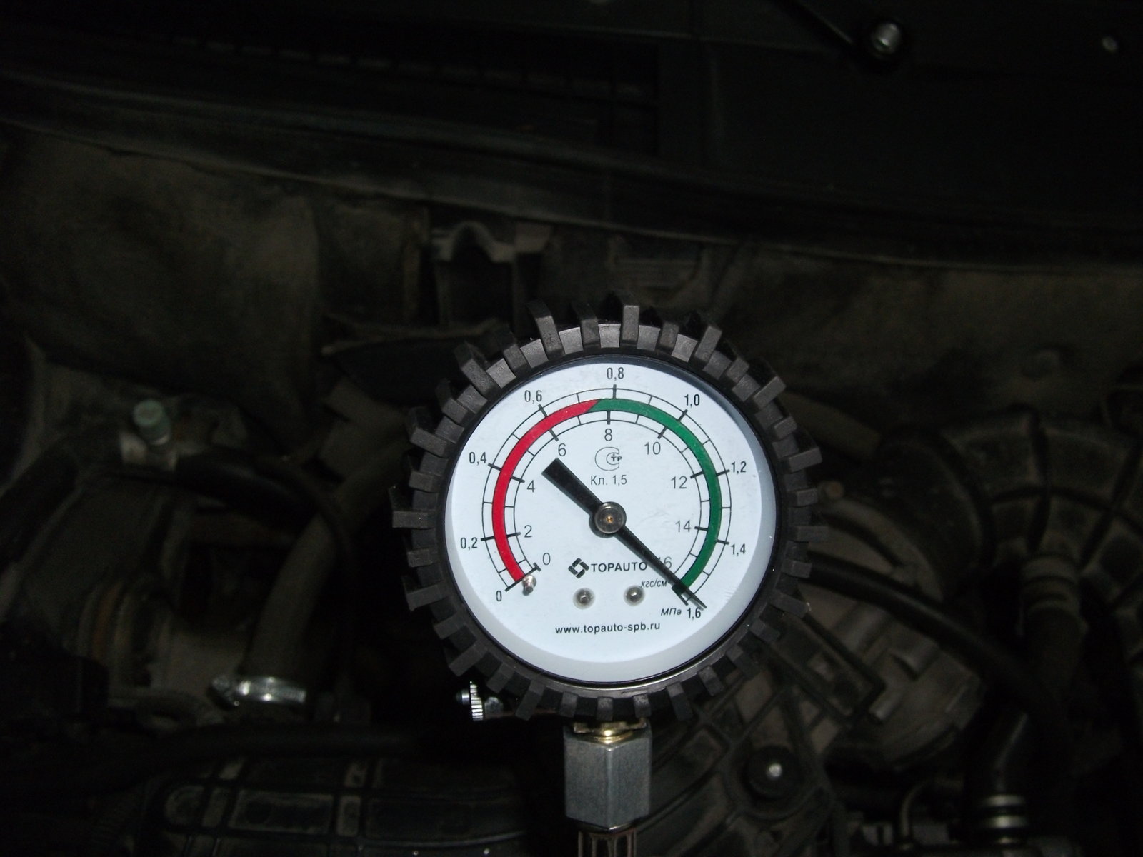

    В общем, как ни странно, но двс восстановился за это время при повседневной эксплуатации (по показателям компрессометра) почти до заводских значений. Компрессия при 6 качках стала 1-13кг, 2-13.5кг, 3-13.5, 4-13.  (пишу 13-13.5, т. к. по видео видно, что до 14 не дотягивает на 6 качках, в отличии от фото, скорее всего на втором фото 7 качков)
DSCF8344.thumb.JPG.319f86d04defd01591a8a1ee127f0bca.JPG   DSCF8347.thumb.JPG.4306ce2c402ccdf924fc227d330e74cb.JPG
При максимальном вращении стартера почти во всех горшках 16кг.
Правда, тут есть нюанс. Скорость вращения стартера в этот раз была немного ниже, чем при первых замерах до. Дело в том, что уже зима, а машинка живет на улице и аккум подмерзает есесьно и, даже, подцепив пуско-зарядное (больше зарядное) ситуация с вращением не сильно поменялась, в отличие от прошлого раза, но закончить замеры точно помогло.
