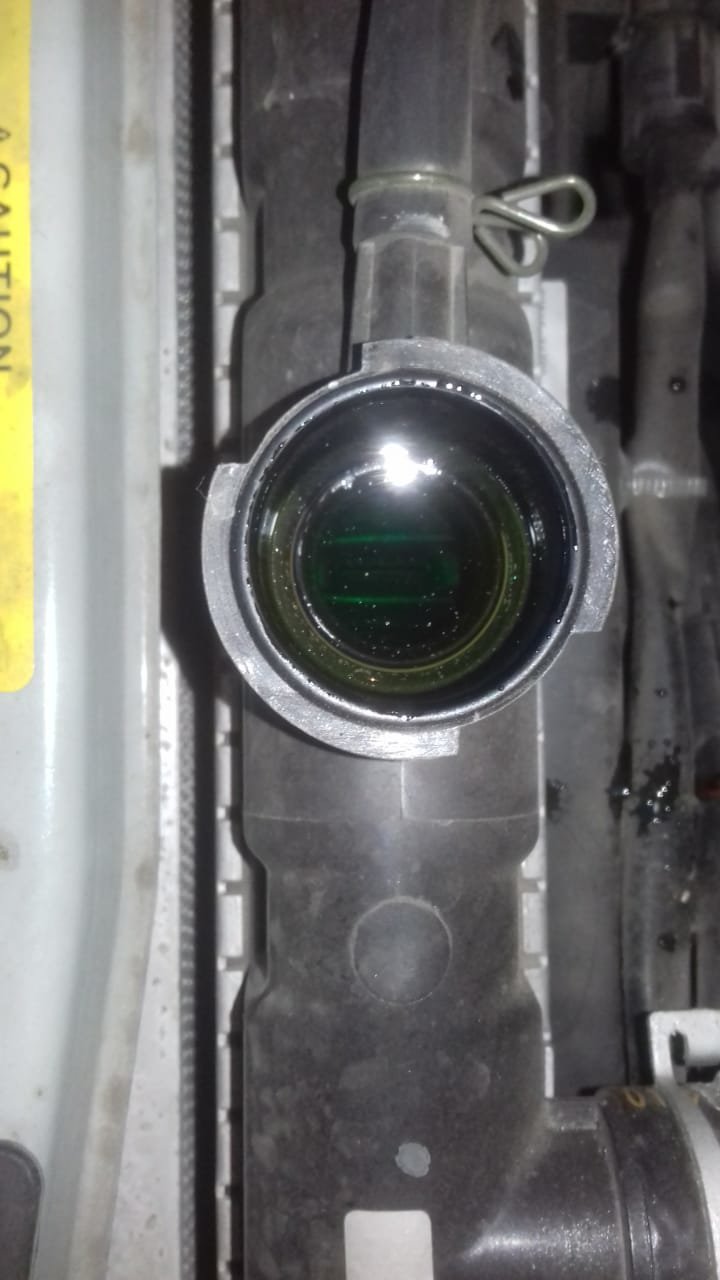

Ниссан альмера классик, возраст 10 лет, пробег 10 т.км. Последние 5 лет стоял в гараже и к нему даже никто не подходил. В сомнениях менять антифриз или нет. Антифриз прозрачный как слеза, без взвеси и т.д. Машина не греется и все норм. Я его сливал из-за подтекающей прокладки помпы. В банке на вид тоже ок. Померил температуру застывания - поплавок показал -30.
Весь в сомнениях короче. Вроде по мануалу надо, но смысл не понимаю.   И цена на оригинал кусается.
Посоветуйте что-нибудь...

За 10 лет он несколько..постарел в негерметичной системе с металлами.
На замену льёте какой Esper или CoolStream A-110 недорогой.

Ну когда стареет это заметно хотя-бы. А тут прозрачность, как у нового.
16 минут назад, vb30 сказал:
Не совсем верное утверждение, резкие изменения цвета, однородности и т.д. могут быть связаны с значительными (по сравнению с изначальными) изменениями физико-химических показателей жидкости. Пожалуй главный показатель при оценке это водородный показатель pH (он постепенно падает - вместе с эксплуатационным ресурсом жидкости). Если мы визуально не видим изменений - это не значит, что их нет. ;)
Если на движках помпа не проблемное место, я бы не менял. Если подвержена износу, то простой но свежий антифриз, явно будет лучше

Возраст !... (у нового в упаковке и то наверное лет 5 срока годности).
Температура !....(даже для Вашего региона не ахти :negative:)
Смысл есть !!! (да и по деньгам копейки, (выбора полно) ....чем ЭТО в красивую обертку заворачивать-маскировать).
Поменять нормально и забыть на 5 лет....:good3:
vb30 сложно сказать, тут скорее вопрос в душевном спокойствии.. конечно, родной ниссановский антифриз рассчитан на срок службы примерно 250000 км, и если у вас нет никакого желания или средств менять его сейчас, то безусловно можно ездить так. А можно и поменять, и Альмере хуже от этого не станет. На замену рекомендую Coolstream JPN (aрт. CS011002).
Тут есть небольшой "ограничивающий фактор", в соответствии с регламентом ТО для большинства Nissan'ов:
"Первая замена (ОЖ) производится при достижении 90 тыс. км. пробега или 60 мес. эксплуатации автомобиля, каждая следующая замена производится через 60 тыс. км. или 48 мес. эксплуатации."
250 т.км. - к сожалению в большинстве случаев недостижимый идеальный случай при первой заливке (и то. если есть позиционирования продукта как "fill for life") - после такого подхода нужно промывать движок.
