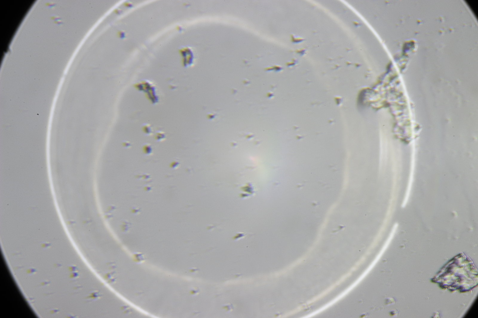

Фото сухих присадок(модификаторов трения ) с микроскопа

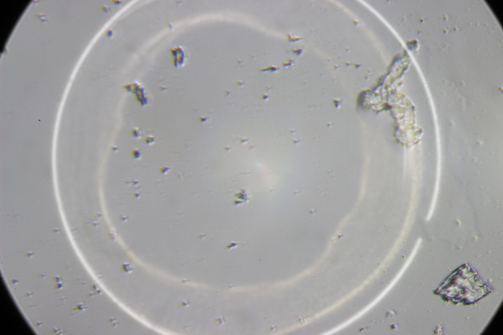

Молибден фракции 1-7мкм через объектив 100х1.25 без иммерсионного масла , молибден  растер ватной палкой и накрыл стеклом

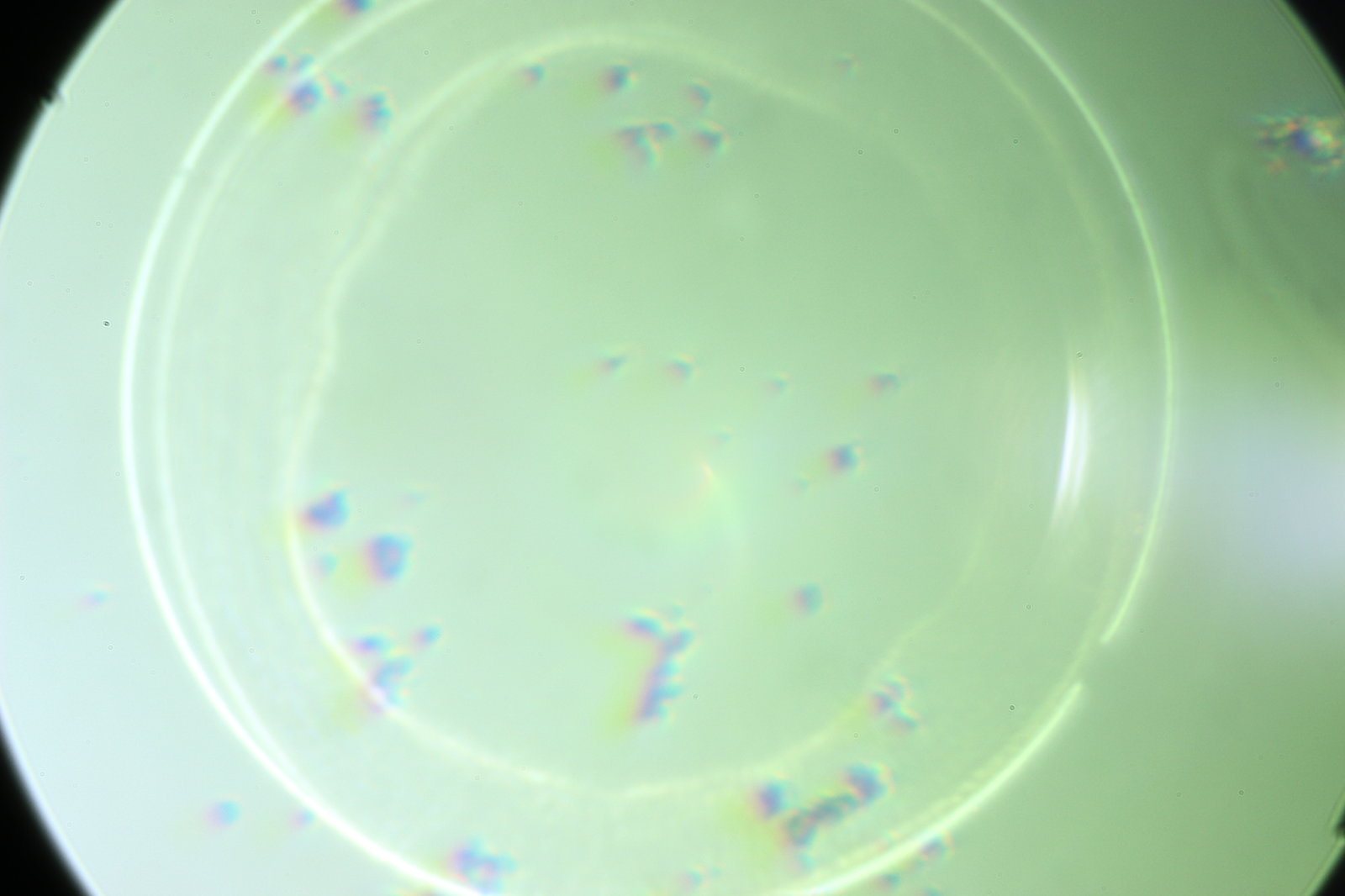

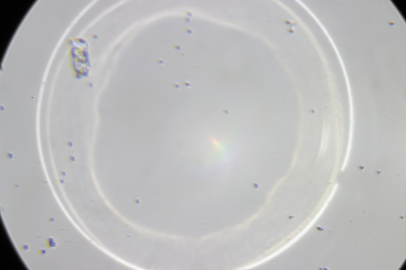

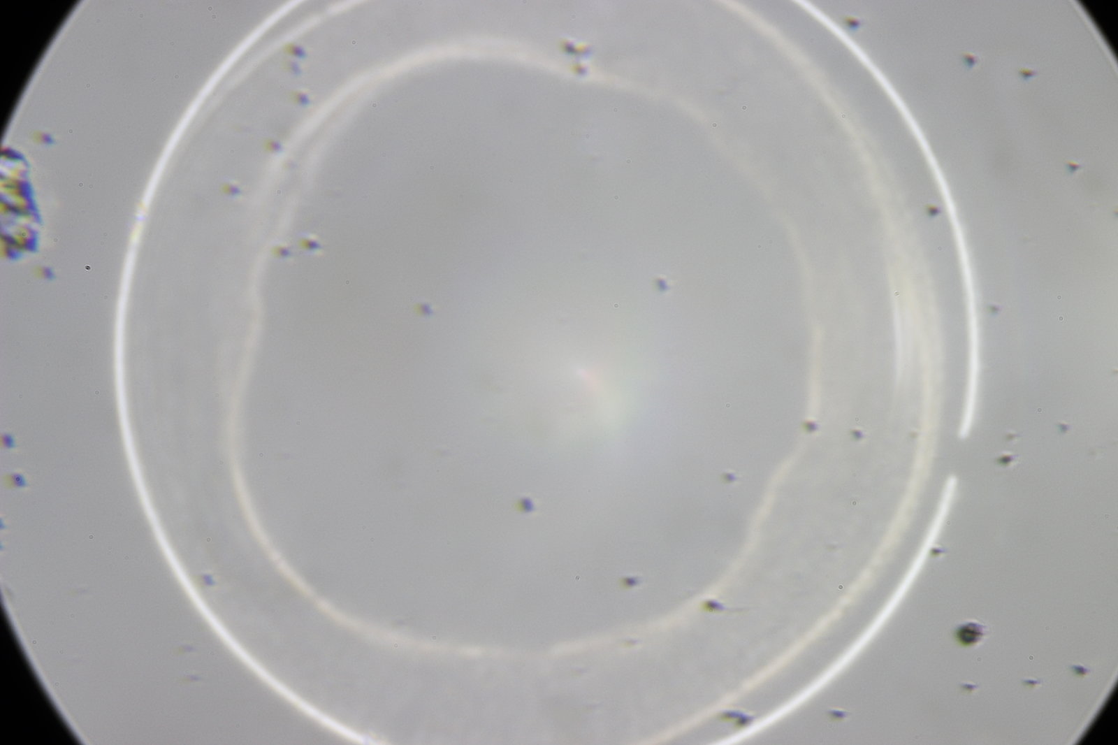

Коллоидный графит с предыдущего стекла с того же объектива  100х1.25 , делаю вывод что графит крупнее

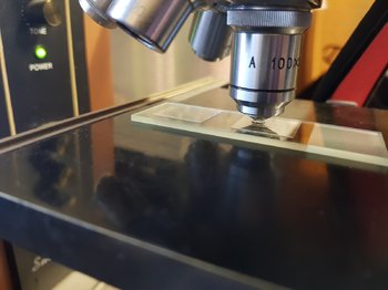

Графит коллоидный через иммерсионное масло , немного хуже почему то , на самом стекле частичек не вооруженным глазом не видно

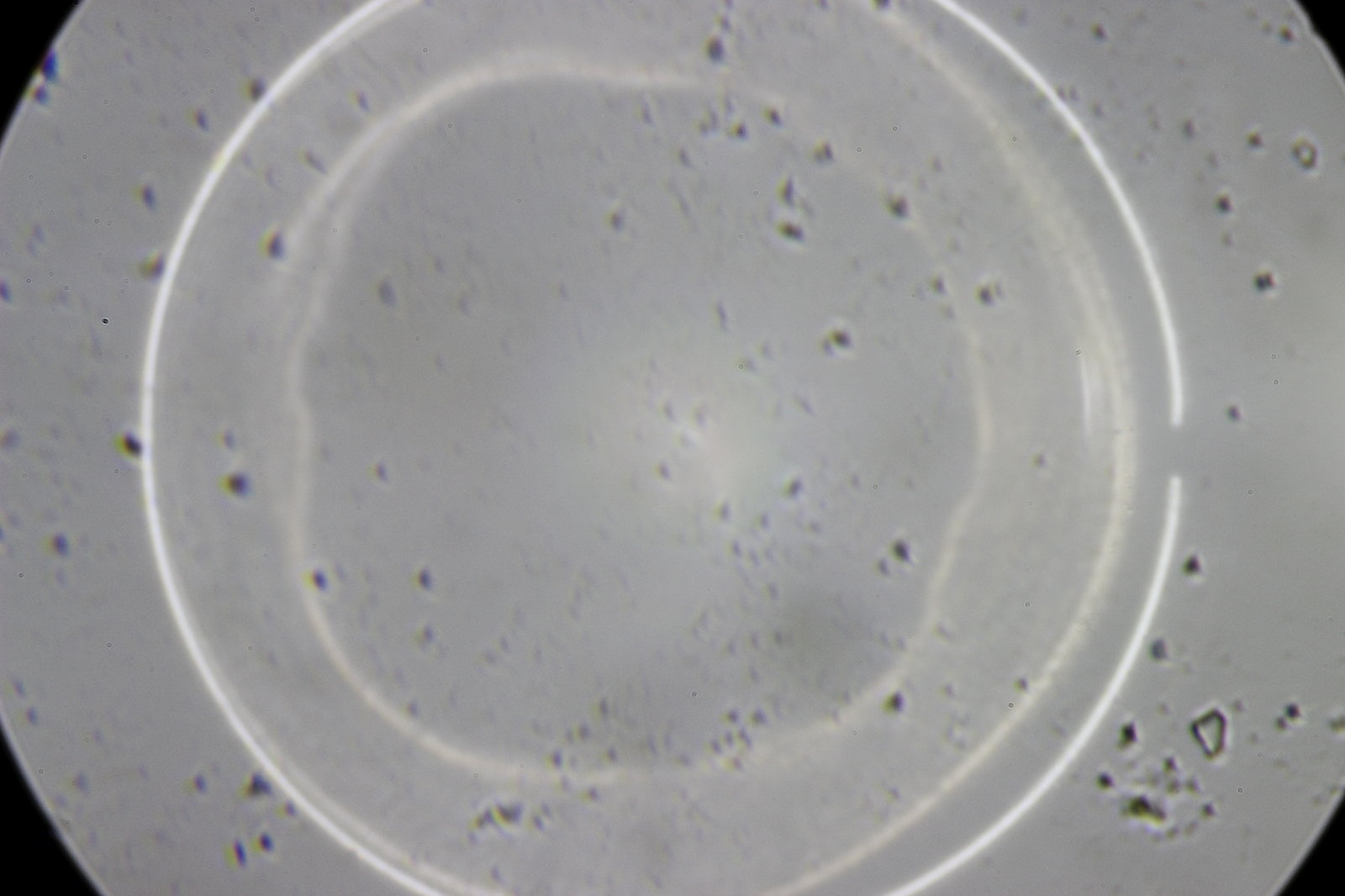

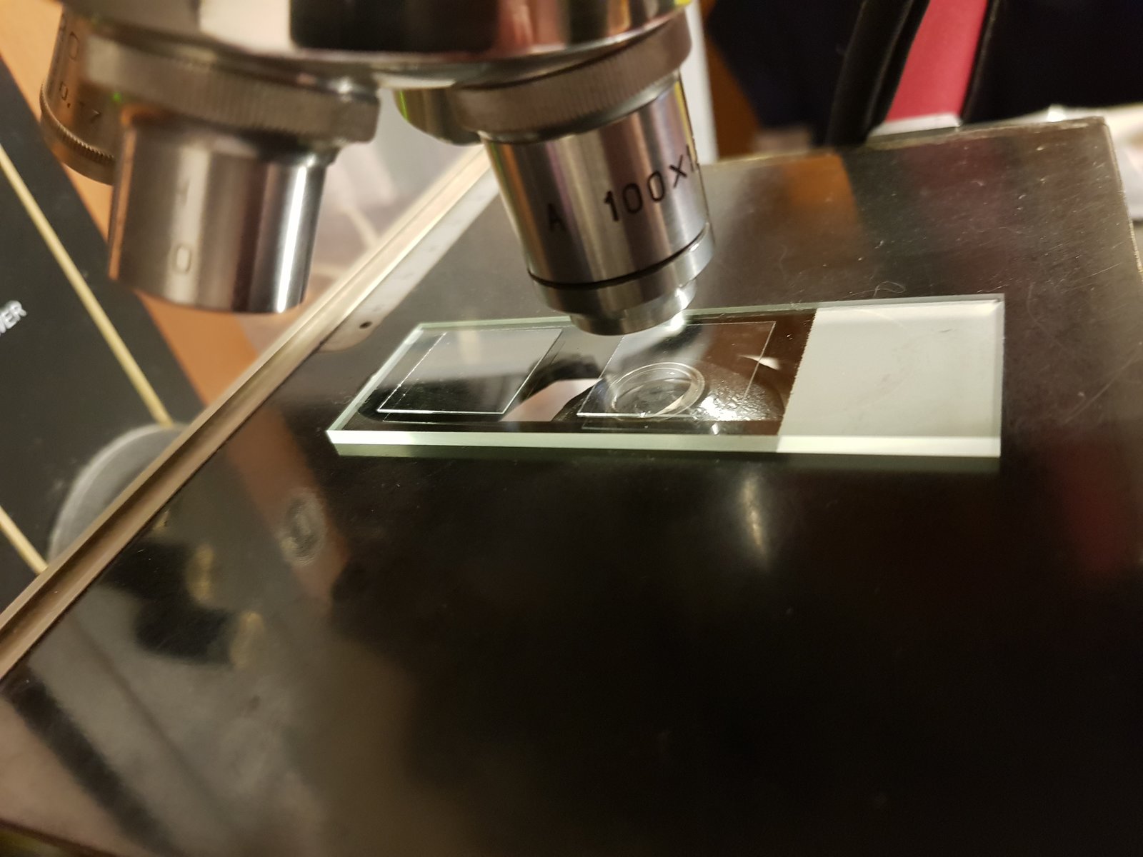

За то тефлон без иммерсионного масла плохо видно ( только силуэты глазом вижу а фотик не фиксирует ) а с маслом даже фoтик фиксирует

Да какое там открытие , все открытия сделаны до меня , цель проекта была в том , что бы убедиться можно ли увидеть 1мкм в микроскоп , так как это 1/1000мм , за одно выложить на всеобщее обозрение и обсудить , размер частичек 1 мкм или все таки больше , на сколько частички отличаются друг от друга размером , последние фото делались на 100х объектив + 1.5х увеличение бинокуляра , и все это поподает на матрицу 18мп , ах да фотик не полнокадровый а кропнутый , корп фактор,  то есть увеличение еще на 1.5х , то есть до матрицы увеличение более чем в 200раз , ну и она еще какое то увеличение

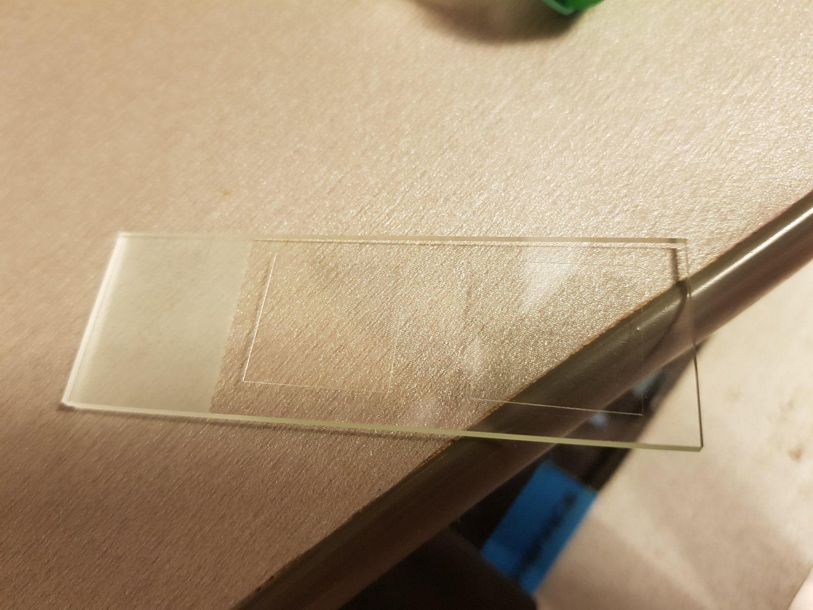

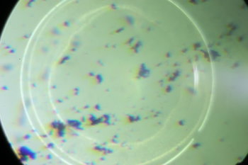

Фото стекла с молибденом MoDTC от Carbonfox Mo132 и графитом от Industrymerkil после окисления карбамидом калия и серной кислотой
Итак вот фото органического молибдена который не оседает не в эстерах ни в масле
Стекло с органическим молибденом слева , справа стекло с графитом после окисления и термообработки
