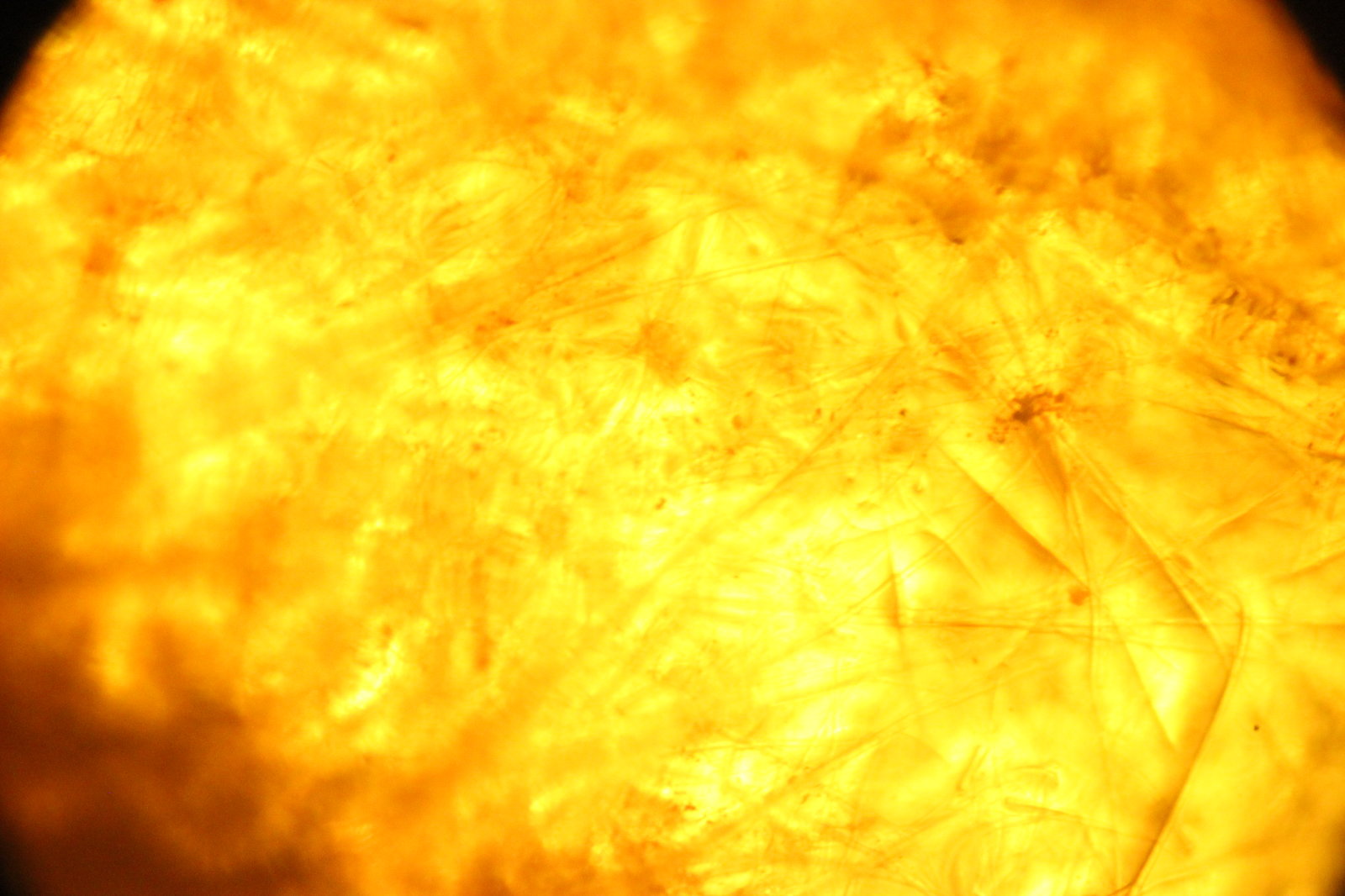

Фото сухих присадок(модификаторов трения ) с микроскопа

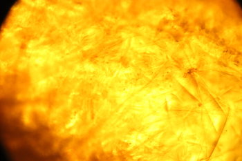

Фото шторки синтетического фильтра Amsoil EA15K13 после года эксплуатации или 400 - 450м.ч

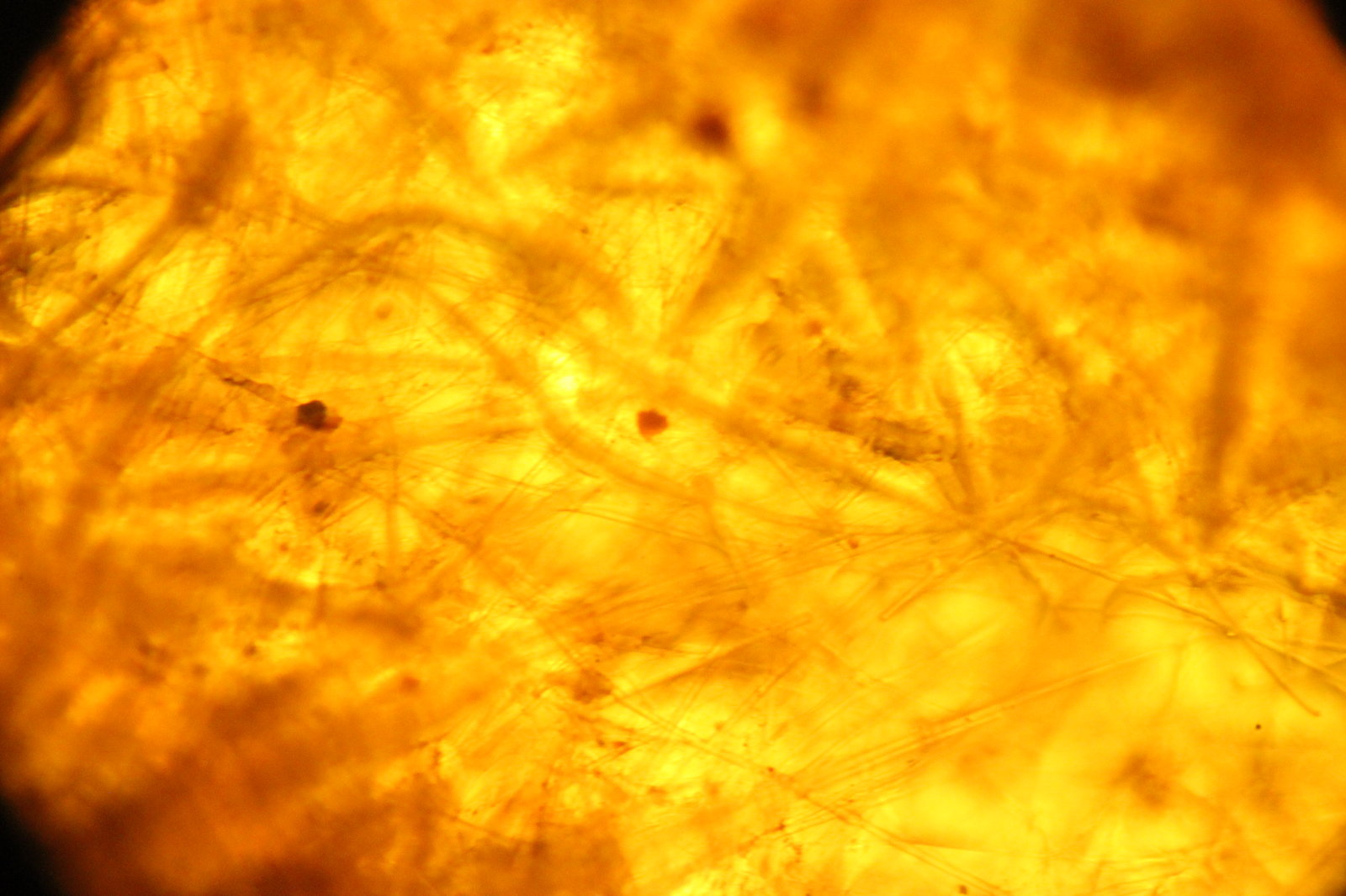

Фото самой шторки с микроскопа
Забыл самое главное написать , за год было две полные смены масла и одна частичная смена с помощью отбора через щуп ,  на маслах больше 170м.ч не катался , самый долгий интервал зима почти 5 месяцев , следующие две по 3 и 4 месяца и 110-140м.ч
На мой дилетантский взгляд), под микроскопом выглядит лучше, чем в естественном виде)))
1 час назад, Владимир09 сказал:
Так на микроскопе площадь съёмки меньше мм , а не вооруженным взглядом видно общий вид , кажется что грязнее чем на самом деле
Только что, Projector сказал:
Ну да, я это и имел в виду)
1 час назад, Projector сказал:
Темные вкрапления это походу шлам и частички износа?
1 час назад, sanchell сказал:
Это частички сажи скорее всего типа не полностью сгоревшего топлива или подгоревшего масла , из-за которых фильтрующий элемент приобретает темно коричневый цвет
22.11.2020 в 18:55, Projector сказал:
А где тогда частички износа?:pardon:
БезЫсносность?
2 часа назад, Reins24 сказал:
БезЫсносность?

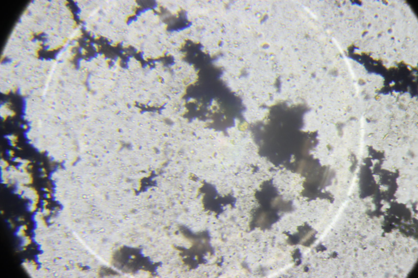

На пробке
IMG_8199.thumb.JPG.740ad41c510191efdeaac5effdc18fe1.JPGIMG_8207.thumb.JPG.6ff21a25cb50dd70e551c3868a07d256.JPGIMG_8227.thumb.JPG.c15567067d097abcf871bcaa82424b21.JPGIMG_8242.thumb.JPG.af30487a5521bdc44511b50dfaf3a8bb.JPGIMG_8262.thumb.JPG.274b03dede2a1883edaaf3987ba8d0cd.JPG
Это фото металлической пыли со сливной магнитной пробки , страничкой раньше можно посмотреть или в теме стружка на магнитной пробке

Т.е., Вы хотите сказать, что фильтр не отфильтровывает ничего:shok:? Или до него всё пробка удерживает?
Не пойму чота:pardon:....
8 часов назад, Reins24 сказал:
Отфильтровывает конечно , просто я выборочно сделал фото из одного кусочка , там где просвечивало получше , то есть было почище , не хватает светосилы , что бы разглядеть в других областях , а если посмотреть весь элемент , думаю можно нарыть частички подобные тем что были на магнитной пробке
