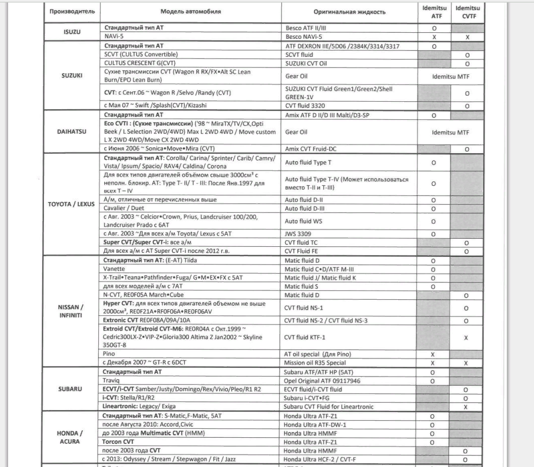

Вот ссылка для обсуждения:   https://www.idemitsu.ru/products/transmission-oils/idemitsu_trans/idemitsu-cvtf/

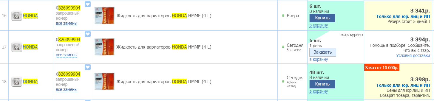

ценник у официалов начинается от 3400р,так что в рознице от 4т.р будет...

HMMF = NS2 = J1,  исходя из этого любой аналог, к примеру united ns2, очень адекватный ценник

Как вариант воспользоваться поиском на bitog. В основном HCF-2, которую по версии автодок в вариаторы до 2013 года использовать нельзя. И один "CVT-F".

1. Как обычно, и это уже наглядно люди доказали анализами других трансмиссионных масел, аналогов хондовскому ОЕМ нету. Вот чтоб один в один.
2. Другу в джаз L13 заливаем американскую cvtf квартовую, выходит дешевле всего. Раз в 45 тыс. можно в трансмиссию и оригинал ливануть.
