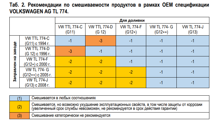

Конечно заменяет. Слить полностью одно и заменить на другое. Там табличка совместимости есть - она плохая у G13 и G12/G12+
5 минут назад, Texacoman сказал:
Я думаю, что на двигатели до 2005 года мы не будем рекомендовать нашу продукцию. Об этом укажем на этикетке ;)
50 минут назад, Texacoman сказал:
