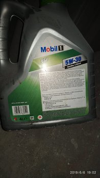

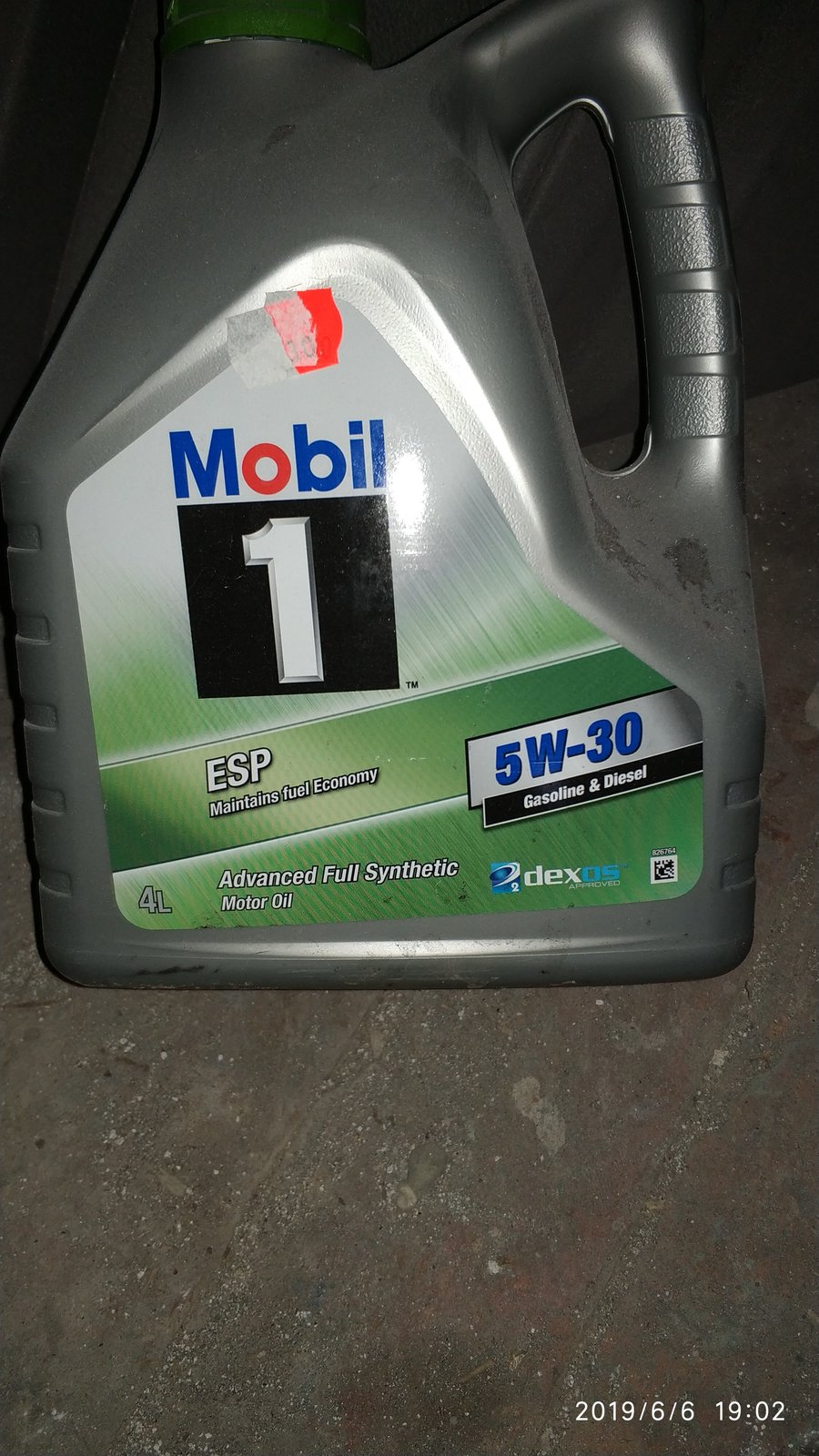

Досталось такое масло по случаю.
Его можно использовать в качестве альтернативы 0w30 c2c3.... масла смешивать можно??
Вроде даже импортное:))), нет ни одной надписи на русском.....
