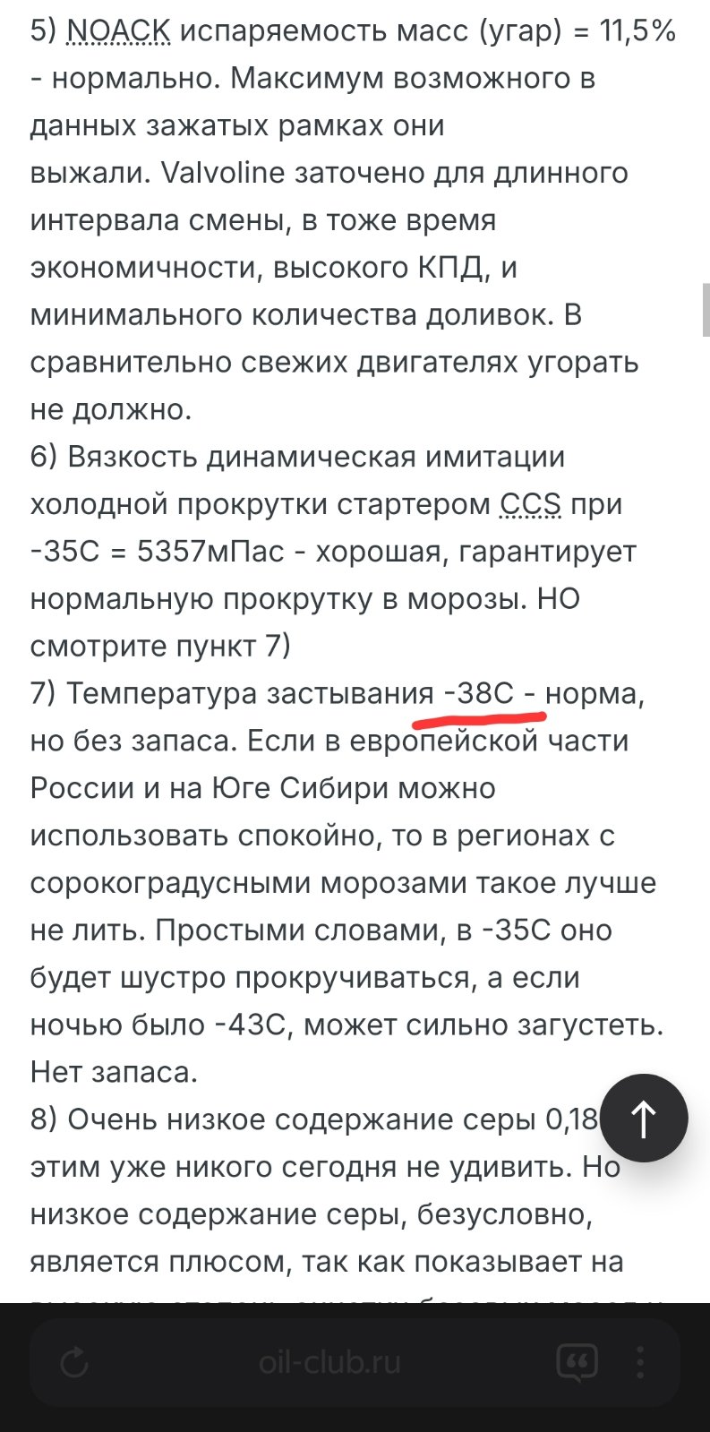

Подойдет ли это масло для активной езды и немного трека? Или лучше всё-таки ll-04 лить?
Не могу определиться какое в итоге лучше в Mazda CX-5 KF 2020 г.в. 2,5 л.
Valvoline SYNPOWER MST FE C6 0W-20
или Valvoline SYNPOWER MST C5 0W-20 ?
 И почему у них такая разница в температуре застывания аж -51C⁰ у C5 и всего -38C⁰ у C6 ?

Сравниваю по описанию в клубе

Air77 мое мнение (если конечно полагаться на анализы, а у нас C5 аж 2019года), то С5 круче по базе. Это видно и на ИК спектре, больше ПАО, и высокая вспышка 235С, и температура застывания тоже об этом говорит. С6 она на кряке, низковязкая, вспышка 219С, но будет экономична. Но у C6 современнее пакет присадок конечно... Infineum P6800.
Обе вам для мазды нормально подойдут, но я за С5 - она побогаче...

Понял, спасибо большое, а то я в маслах и их составах не особо разбираюсь, понял что Valvoline вроде не плохое масло а какое именно 0w20 под своё авто лучше выбрать не пойму.
