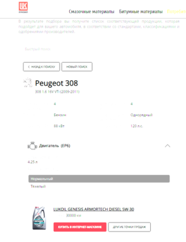

Привет народ. Подскажите, это масло теперь в подборе лукойла вылазит на двигатель ep6c Пежо 308. Реально можно лить это масло туда, пойдет на 7-8 тысяч от замены до замены?
12 часов назад, Haste сказал:
В двигатель можно. На какой пробег - зависит от условий эксплуатации. Может а/м у тебя Пекине обитает, там по-хорошему на 2.5-3 т.км рассчитывать. А если ты 100% катаешь между городами со средней 80-90 т.км, то может и 15 т.км проедет. Ну смысл ты понял. Что нет никакого смыла задавать вопрос " на сколько км хватит масла" без дополнительных вводных.
5 часов назад, Толстый Макс сказал:
Да какой там. Питер, трасса/город - 50/50
