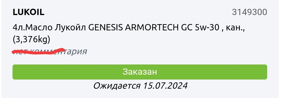

Мужики, заказал масло, но меня смущает масса четырехлитровой канистры.
Погуглил, вроде же около 3600 должно быть?
Или просто на сайте инфа не верная ?
30 минут назад, Dormedont сказал:
Всем привет.
3600, это на 4л плотность должна быть 0.9, многовато для масла, 0.85 должно быть
