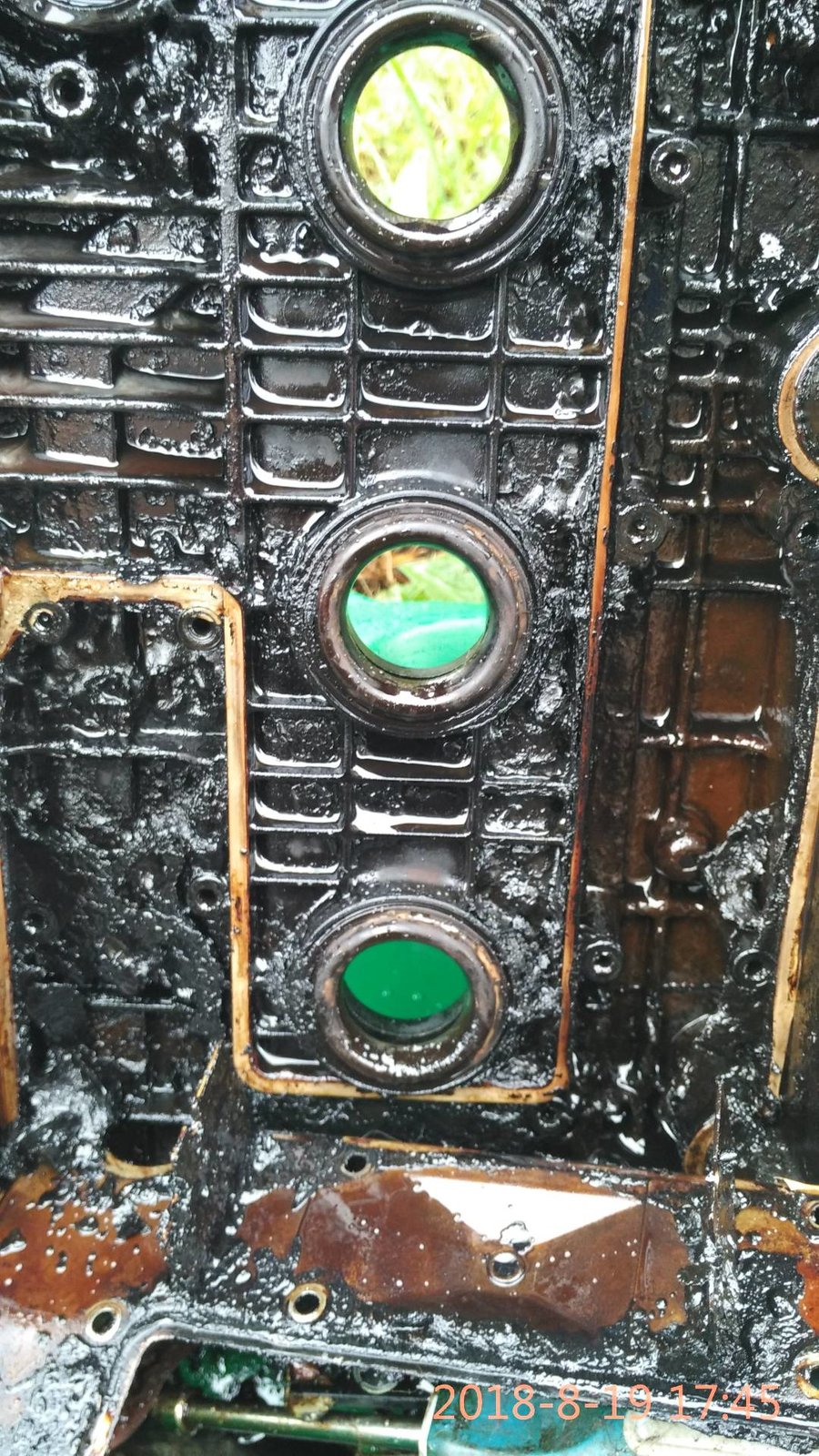

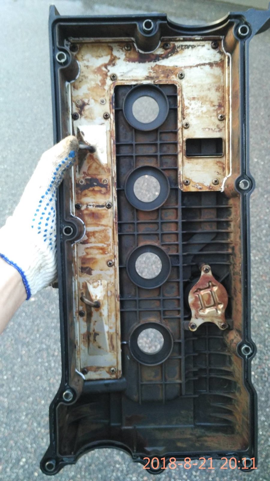

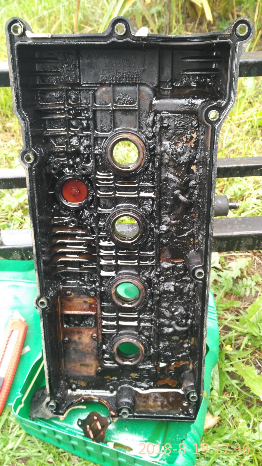

Заливалось: мобил до меня. Потом шел 0w40.
Только что, Алек_82 сказал:
Т.е. за 98 000 км масло менялось всего 2 раза?
Хотя... судя по фото, так и есть.
Встречал уже такое на хундаевских движках. Скорее всего полу синтетика с большими интервалами замены привела к такому результату.
За последние 25 ткм 4 смены масла.
14 часов назад, Алек_82 сказал:
Такой интервал начал отмывать, на фото видно. А до этого видимо были сильные перекаты на масле и движок очень сильно засрали.
5-30 а5б5 по 4-5 тыщ/200мч
Здравствуйте! Работал в сервисе Хендай 5 лет, именно на этом двигателе такое бывает, независимо от залитого  масла. Возможно масло меняет свойства из-за перегрева. Наверно двигатель сильно термонагружен.
Помимо перекатов, используемые масла входят в группу риска. Может быть засран от "солнечногорских", "орских" и тому подобных "ростовско-батайских" шеллов и мобилов:
В 31.05.2019 в 15:56, Алек_82 сказал:
Лукойл Cинтетическое 5в30 SL этому двс, поможет:) по критерию цена/качество, какой расход здесь на 6000км -1л или больше?
