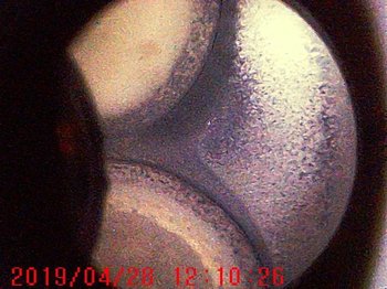

30 мая 20197 г Автор 45 минут назад, Inflamez сказал: Вообще стоит рассмотреть 0w20 Shell Helix Ultta и Idemitsu Zepro 0w20 из самых доступных в рознице вариантов откорректировал. пробег 178тыс, кушает 1.5-2 литра на 7 тысяч. частично сальники и прокладки, частично - угар. Лазили туда эндоскопом, цилиндры без криминала. Шэл 0-ка был когда-то, уходил он по сильнее. Изменено 30 мая 20197 г пользователем Skrimer
