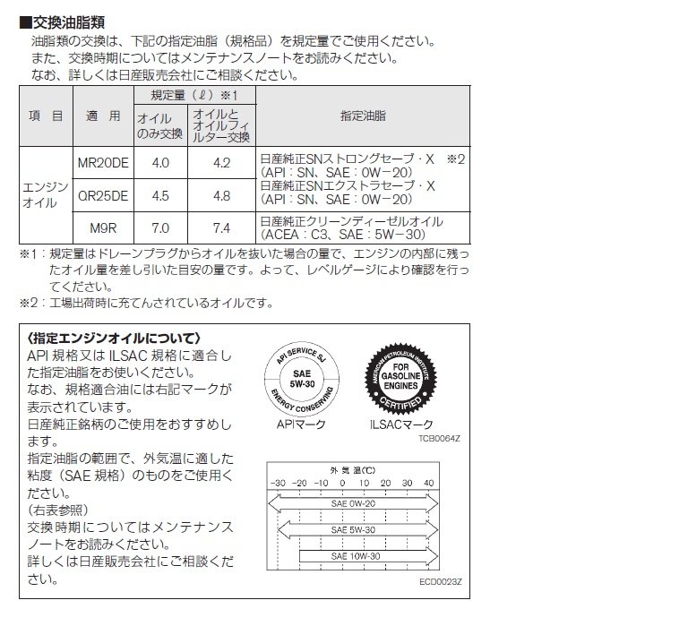

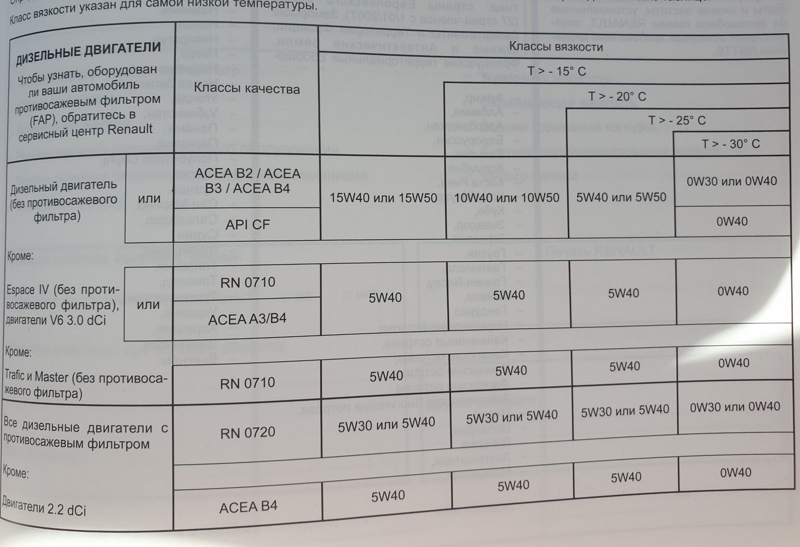

home_boy Допуск RN0720 относится к ACEA C4, а ACEA C3 м.б. как RN0700, так и RN0710. Ориентируйтесь просто на ACEA C3.
Загляните в эту тему со списком хороших масел в M9R.
fareastwood забить на рекомендации для сажевика и лить хороший С3?
home_boy ну в смысле, ACEA C3 и есть рекомендация для авто с сажевиками. Я же вам привел скан мануала.
home_boy от себя могу порекомендовать ZIC X7 LS 5w-30, Gazpromneft Premium C3 5w-30, KIXX D1 RV 5w-30, Лукойл Genesis Claritech 5w-30.
7 часов назад, fareastwood сказал:
Да все С1,2,3,4 и есть для сажевика, только с разными уровнями золы)
Изменено пользователем home_boy
У меня в мануале с4. Забил и лью с3, всё хорошо пока. Нашёл с3 с золой 0.6(чутка не хватает до 0.5) и не волнуюсь. Тут много анализов свежих масел где превышение по золе 1.5%, люди покупают и катаются. Так что выбирайте. Из с4 считаю эльф самым лучшим по составу и наполнению.
