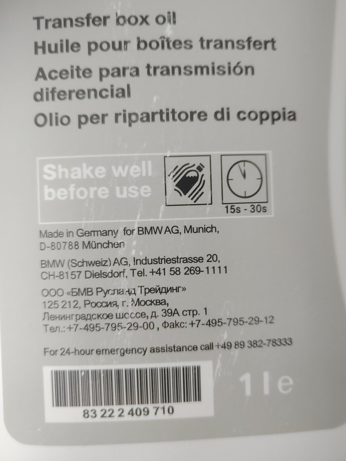

Встречал ли кто подделку данного масла?
на сервисе утверждают, якобы сейчас кругом подделка, показали оригинал, канистра идентична, но отличается запах. На, якобы оригинале, он более ярко-выраженный, более едкий что-ли...
Все-таки, подделка данного масла имеет место быть. Прилагаю фото контрафакта. Орфографические ошибки сзади где инструкция на русском, лицевая сторона, в слове "Факс", кривая буква "Ф" и английская "k", вместо нашей "к". Должно быть "Факс", а имеем "Фаkс" и т.д.

Также отличается цвет жижы и запах, на оригинале он более едкий.
Прилагаю фото оригинала.
