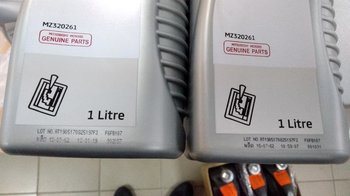

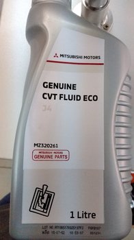

9 мая 20197 г Закреплён В этом году официальные дилеры Митсубиси в авто с вариаторами стали заливать это масло видимо "эконом вариант". Масло красного цвета и производят его видимо в России на ЛУКОЙЛ-Пермнефтеоргсинтез в городе Перми.Фото канистр прилагаю,а так же оригинальные номера для заказа в интернет магазинах. Это реальные фото сегодня сделал. Кстати это масло имеет срок годности в канистре 5 лет с даты выпуска. Для сравнения ориг.масло mz 320288 фасовка по 1 литру имеет срок годности 18 месяцев с даты производства. Если разместил не там где надо,опытные товарищи меня поправят. RU000274 -4 литра RU000273 -1 литр. Изменено 9 мая 20197 г пользователем Optovik уточнение

12 сентября 20206 г sheff11102 2019 год. Лето исчисление в Тайланде совсем иное. Там сейчас 2563 год.
12 сентября 20206 г Автор sheff11102 Ну правильно написал Inflamez это 15 июля 2019 года по нашему календарю...
12 сентября 20206 г 2 часа назад, Inflamez сказал: sheff11102 2019 год. Лето исчисление в Тайланде совсем иное. Там сейчас 2563 год. Значит 17.05.2019 года? 2 часа назад, Inflamez сказал: sheff11102 2019 год. Лето исчисление в Тайланде совсем иное. Там сейчас 2563 год. Спасибо большое. Думал на дне канистры указан 2016 год.
12 сентября 20206 г 2 часа назад, Optovik сказал: sheff11102 Ну правильно написал Inflamez это 15 июля 2019 года по нашему календарю... 15-07-62 Ладно 15.07 типа согласен, но 62 к какому место?
