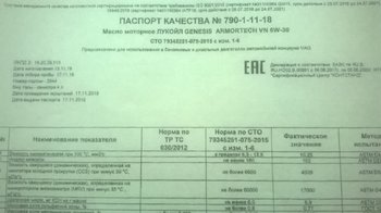

5 минут назад, Texacoman сказал:
И шо, есть паспорт?
в этой теме на 2-й странице: https://www.oil-club.ru/forum/topic/36880-lukoil-genesis-armortech-vn-5w-30-otrabotka-na-bmw-630dx-posle-10-000-km/?page=2&tab=comments#comment-1386686
7 минут назад, Texacoman сказал:
И шо, есть паспорт?
В 12.05.2019 в 00:39, Dimmy сказал:
Lofl, если была эта партия, то вязкость номинальная у тебя - ничего не просело.
Но по номеру канистры это не определить.
Не факт, что у меня из этой же партии, канистру не сохранил, но факты на лице.
Изменено пользователем Lofl
5 минут назад, AndrD сказал:
Так по паспорту вроде 11.74
Это не по паспорту, а по тех описанию. В тех. описаниях инфа плюс-минус километр может быть.
3 минуты назад, Lofl сказал:
Главное, что сам Лук это считает нормой, т.е. вписался в нормативы:D
А для каких двигателей важна эта вязкость? для 2 TDI пойдет? а то я залил вот теперь думай...)
Я кажется нашел себе более менее недорогую альтернативу маслам 0w20 508.00/509.00  :D вязкость 10 норм:D
6 минут назад, Дмитрий_ сказал:
не факт, что в следующей канистре будет 10, запросто можно 12 увидеть, а то и 13...
