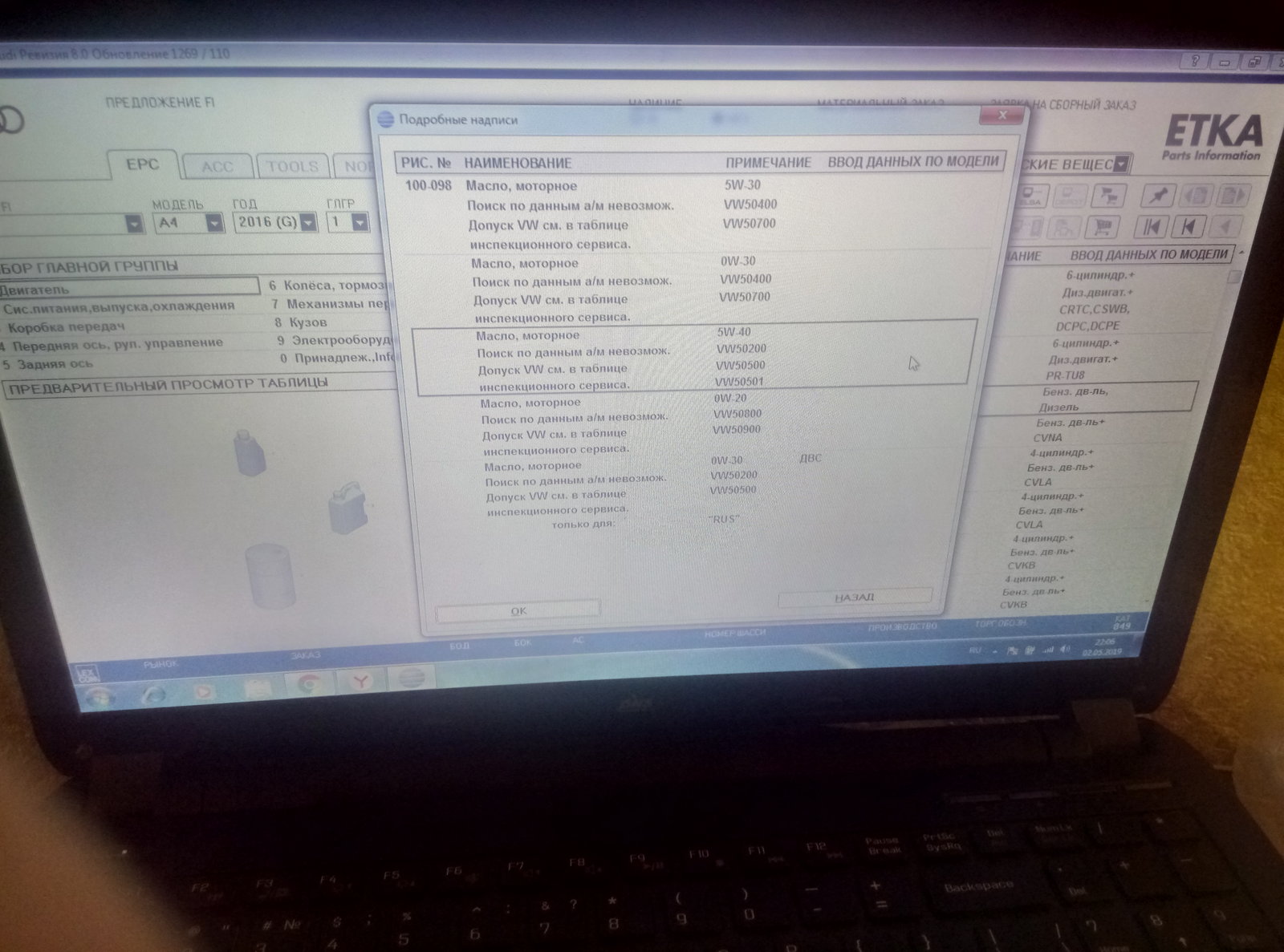

в книжке указан допуск 504 00, но официалы утверждают, что допуск 504 00/507 00 они используют для дизельных двигателей. Дилер, кстати, АЦ «Север» в Москве.
