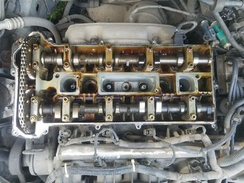

Пробег примерно 180 ткм
Масло и интервалы
90-170 Lukoil luxe 5w30 или лукойл армортек с интервалом 10-15 тысяч км.
170-180 5w20 Texaco Havoline 948
180- Lukoil luxe 5w30 913
Что порекомендуете ?

7 часов назад, fixxer сказал:
смена масла не больше 7ми тыс км. мотор зажаренный с перекатами.

Спасибо.
Имеет ли смысл купить счетчик моточасов? т.к. у меня получается езда по разным локациям, иногда только город, иногда наоборот в основном трасса.
Перекат сильный был один раз, в интервале 90-117 примерно, около 27 тысяч без замены, точных записей не осталось

5 минут назад, fixxer сказал:
Новосиб
Спасибо.
5-7 катать и нормально, зима-лето, город-трасса , А5. и мотор от моется .

1 час назад, fixxer сказал:
Новосиб
Спасибо.
С МЧ интересней и практичней.
Нормальный мотор. Если масло не ест менять 8000-10000км или 250-300 моточасов и все будет хорошо.
В 29.04.2019 в 17:52, fixxer сказал:
Новосиб
Спасибо.
У тебя же показывает среднюю,считай сам
помимо смен, посоветую посмотреть ford etis по маслу. есть движки на которых форд рекомендует масло держать на макс. отметке!
