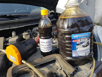

FUCHS Titan SN 0w20 + Sintolux L132 - 52ml + JO2 - 48ml + энергетик Cupper отработка с Nissan X-Traill 2010г после 3010 км

Можно смело сказать, что 3000 км и 100+ мото-часов микс выдержал! Жаль, что только элементный анализ.

Медь то от купера , а вот свинец никак не могу победить ни чем , как оказалось 300мл диэстеров и полиол эстеров является уже конской дозой вызывающей коррозию,  по моим прикидкам больше 5% , эстеров - диэстеров и полиол эстеров не нужно в масле , свинец с этого мотора с самой первой отработки , с зимних отработок больше , с летней отработки меньше , эстеры залил в такой дозе ради почистить колечки пока полностью не залегли от перекатов  за последние четыре года  , есть небольшой расзод масла 100-200мл на 1000км , с минимальной средней скоростью движения

Да это шутка была! За 100 мото-часов эстерами масло не ухлопать. Только если изначально очень сильно противоизноску разбавить...
9 минут назад, СИНТЭКС сказал:
Как раз ее и мало , получилось почти С2 , так как зола 0.88 , надеялся на олеаты меди от Куппера и пробег на масле все таки не 100 , а 200 моточасов
5 минут назад, Projector сказал:
У Вас 3000 км и ср.ск-ть 28 указана, поэтому подумал, что 100 с копейками. Если 200, то результат логичный.
4 минуты назад, СИНТЭКС сказал:
Извиняюсь , с галантом перепутал тему
Я честно говоря не понял, что ты хочешь получить такими миксами.
"проверку" Куппера испортил.
Износ не айс, в перещёте на 10 т.км. получил больше 20 ед. по Fe. В эстеровое масло не надо лить синтолюкс. (баланс сгубил).
36 минут назад, Aleksszlat сказал:
В первую очередь помыть колечки , так как оба авто были куплены б/У,  на Х-треиле был расход масла на Киксе не большой , а когда покупали авто , странным образом уровень масла был выше отметки МАХ,  Купер лился по пути именно с той же самой целью помыть , так как олеаты меди имеют очень хорошие моющие свойства , на этом масле практически пропал жор масла,  в этот раз я не доливал , можно  было подумать что это масло меньше угарает и лучше подходит для этого двигателя под вопросом у меня , так как у бате моего Аут 3 литровый , ездит на нем уже 4 год , и в прошлое масло я ему тоже долил эстеров и Куппера , и этой весной он сказал что первый раз в жизни вижу авто в который не нужно доливать масло  , так сказать хотел убить пару зайцев одним выстрелом
