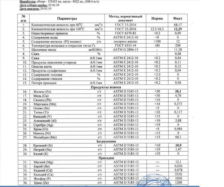

Масло:  Mobil1 FS 0W40 (куплено у официального дилера в г. Новосибирск)
Автомобиль: Nissan Pathfinder 3.0 , V9X , 231 л.с., 2010 , АКПП, пробег на момент анализа 125542 км.
Установлены: Маслоотделитель Провент 2000 , собрано 600 мл. за пробег 8000 км, ЕГР удалён программно,  физически заглушен, в ЕСМ тюненая прошивка с небольшими корректировками в сторону увеличения мощности.
Пробег на масле: 8000 км
Моточасы: 308 мч , средняя скорость 26 км/час.
Израсходованное топливо:  не измерялось
Доливки масла: 300 мл. при пробеге 7000
Присутствие отложений в двигателе ДО: нет.
Присутствие отложений в двигателе ПОСЛЕ: так же и осталось.
Автозапуск по времени: отсутствует.
Наличие чип-тюнинга: есть.
ГРМ: цепи ГРМ.
Предпусковые подогревы: Вебасто каждый день минимум один раз, иногда два раза.
Период эксплуатации: сентябрь 2018 -- март 2019  (температуры от -30 гр. до +20 гр.)
Срок эксплуатации: 6 месяцев
Топливо:  Дизель, сеть "Прайм" , топливо дизель Прайм, присадки LM Diesel Speed Zusatz , Wynns Supremium , чередование на каждой заправке полного бака.
Режимы: город с пробками - 90% , шоссе 10%
Фильтр масляный: оригинал
Фильтр воздушный: оригинал
Марка антифриза:  оригинал
Объем заливаемого масла: 7 литров
Отбор масла: при сливе с картера средняя порция в новую полиэтиленовую бутылку 1л
Отбор масла : с горячего двигателя.
Что было до этого масла: Mobil1 FS 0W40 + Хадо Maximum for diesel Truck
0-108000  применялось масло LM 0W30 Longtime , 108000-****** Mobil1 FS 0w40 , периодичность замен 7.5--8.0  т.км.
Промывка промывочным маслом: никогда не делал.
Присадки:  в масло не добавлял.

мысли по анализу
1) Вязкость упала до тридцадки - топливо льет в картер, не сгорает видимо полностью. Но я бы не парился, дело в том что Mobil1 FS 0W-40 в свежем состоянии имеет низкую вязкость 12.9-13cst при 100С. Падение не такое уж и большое.
2) Щелочное число 11,28 - состояние свежего масла, во первых измерили ASTM D 2896, во вторых чистое ДТ. Так и будет...
3) Сажа 0,08% - ее практически нет. Поведение вязкости это подтверждает...
4) По металлам износа железо 38ppm, алюминий 6ppm, хром 1 ppm. Я думаю нормальный износ для дизеля 300мч. По крайней мере износа подшипников скольжения не видно, износа ЦПГ не видно.
5) Кремний 11ppm - норма.
6) Судя по пакету это действительно Mobil1 FS 0W-40 оригинал.
Интересно как скажется этот полнозольник 1.40% на CRDI. Автор если есть возможность отслеживай это. Масло то хорошее, но не по рекомендации производителя, лишь бы отложений не оставляло... :)
Хороший анализ, лучше чем был ранее.
torcon мы уже немного обсудили этот анализ на профильном форуме - мне одно не понятно: вязкость упала, а топлива ноль?
ПавелТ мне как божий день ясно, но в паблике не буду об этом, трудно определить топливо ИК...
У меня есть своё мнение по поводу падения вязкости - попадание топлива.Просто титан его не определил.У меня обычно к 250 м.ч. происходит загущение, а тут наоборот на единичку "съехало" - чип всё же.
Юрик+ если бы не зола, я бы тоже лил.Огромное щелочное сработано на чуть-чуть, масло мощное, думал увидеть меньше износа из-за большого количества противоизноски (тут некоторые форумчане продвигают эту идею), но видимо не нужно столько.

Юрик+ при эксплуатации на маслах с высокой зольностью, при прямом впрыске топлива в камеру сгорания формируются отложения, главным образом состоящие из фракций базового масла, топлива, сконцентрированных элементов пакета присадок к маслу, все это прессуется в отложения и формируется на впускных клапанах, форсунках (сопло), внутри форсунок, кроне поршня, итд. Тут заглушка EGR, удаление сажевого фильтра не вылечит проблему... Само строение впрыска и камеры сгорания такое. Но тут еще все сильно зависит от масла, пакета присадок (мобил то не простой в этом смысле), состояния ЦПГ и клапанного механизма - повышенного угара масла в связи с этим. Поэтому без моторного теста и осмотра отложений в камере сгорания - ткнуть пальцем и сказать "смерть твоему мотору" однозначно нельзя. Может и все нормально будет, много лет...
