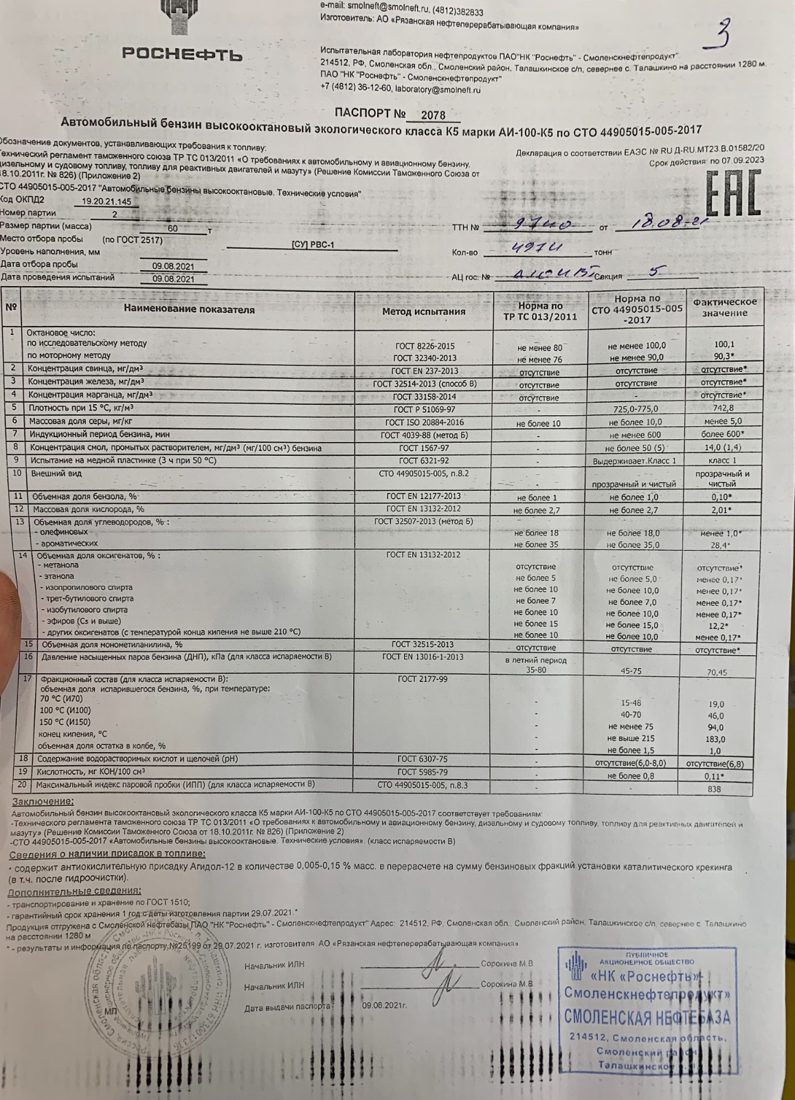

gbel411 Егор К как раз для тси,но фракционка  и70 и и100 неоптимальная,мотор будет неоптимально работать,но серить будет минимально(и150 и кк).
Изменено пользователем IliaP.
4 часа назад, gbel411 сказал:
Залился обычным 100 на РН в Смоленской области. Вот тут уже РН-Рязань.
А в мск и области находил только Пульсар из РН-Москва.
Это одно и тоже, это нормальное явление, криминала в этом нет.
