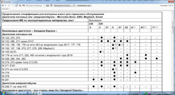

СИНТЭКС Я имел ввиду,что сейчас модно стало одно масло во все машины)) Тебе это масло Я бы не рекомендовал. Автору в этот мотор производитель рекомендует даже 229.52. Мотор простой как барабан с посредственным впрыском. Зола ему пофиг. Вообще всеядный по допускам)

СИНТЭКС Я за то что завод рекомендует говoрю)А так конечно 229.52 ему нафиг не надо
