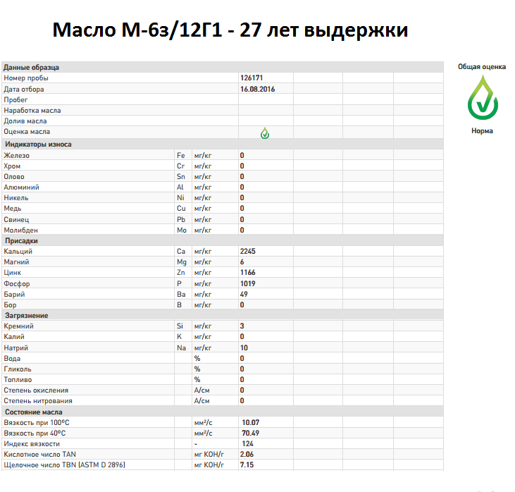

Эксперимент: Решили протестировать масло которое пролежало в запечатанной литрухе 15 лет. Из чего тогда делали масло? Какие базовые масла использовали? Какие пакеты присадок применяли? Что изменилось в масле со временем? На все эти вопросы отвечает наш анализ.
ТНК Ультра 5W-40 свежее (15 лет выдержки)
(если коротко и судить по анализу его можно спокойно залить.)
Эксперимент:
Лукойл Супер 15W-40 API CD/SF свежее (19 лет выдержки)
ТНК Транс ойл 80W-85 GL-4 20лет выдержки из них лет 15 распечатана свежее
Тут еще ПАО-база как самая стойкая к окислению. Интересно на кряк 15-летней выдержки посмотреть. Хотя не думаю что принципиально иная картина будет.
Наши американские партнеры затестили Pennzoil Platinum 10w30 более чем 10-летней выдержки https://www.bobistheoilguy.com/forums/ubbthreads.php/topics/5035659/10-year-old-pp-10w30-voa#Post5035659
Помимо винтажных 3427 ppm кальция видим показатели TBN и наличия влаги как у нормального свежего масла. В коментах смеются, мол привет всем кто верит в срок годности моторного масла.
