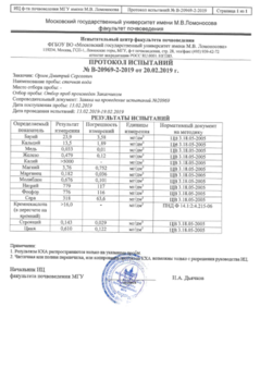

 Собственно выкладываю по 3 причинам:
1. Сделал за свой счет;
2. Иллюстрация официальных подходов к погрешности измерений Элементного анализа ICP - может будет кому интересно (можно перекладывать на любой метод ICP, опять же есть 2 понятия точность оборудования и точность метода - предложенные результаты получены на оборудовании методом предполагающем предварительное разбавление пробы в 50 раз, стандартные подходы для масел предполагают разбавление в 10 раз);
3. За исключением "добавки" в целом соответствует (не трудно заметить какой) антифриз по элементному составу соответствует адекватному "фосфатнику" - да простит меня совесть за такую терминологию.

Так как это готовый антифриза калий >5000 ppm - это страшно. (отдельно созванивался с лабораторией фактическое значение 9600 но они указать его не могут так как значение находится вне области калибровки).
Сера для меня, тоже вопрос: небольшое количество серосодержащей органики (вымыто из уплотнителей), либо ввиду качества применяемой воды в продукт попали сульфаты.
17 часов назад, torcon сказал:
И почему разбавляли 1:50, а не 1:10? :) это получается разбавили 1 к 50 и >5000 калия?
Разбавление это вопрос постановки методики, фактически можно настроить прибор так чтобы вводить пробу без разбавления (при создании калибровок стандартные растворы так же разбавляются 1:50).
Соответственно калий >5000 ppm - это фактический результат.

Стронций - содержание ниже 1 ppm (фактически на уровне статистической ошибки). Тем более велика вероятность, что в данный антифриз разбавлялся водой из под крана (о этом нам говорит Ca и Mg).

Как бы это не звучало в составе должно быть немного бария (вероятно маркирующий элемент или как вариант добавка для контроля содержания сульфатов).
Я против гастроскопии системы охлаждения!

Ну да 5000ppm калия это уже "аж ложка стоит" для антифриза :) Стронций на ICP никогда не видел, это же не ICP нам привычный проверял?
36 минут назад, torcon сказал:
Это разумеется другой прибор/другой метод, с калибровкой под другие более экзотичные в автопроме элементы :) - вообще этот антифриз завели как сточные воды.

Повангую с вашего разрешения. Что можно увидеть по анализу:
- аминов в составе нету, возможно антифриз с азиатских рынков;
- в составе фосфор или точнее соединение фосфора - фосфатный тип антифриза. Интересно Na и P равное количество, весь натрий входит в соединение с фосфором?
откуда столько Калия и для чего он в составе антифриза, я так понял этот элемент очень универсальный и может служить для многих целей.
как из элементного анализа выцепить факт того, что есть органика?
По соседней теме
В TLC тоже присутствуют фосфаты, забавно :)
kokos_ антифриз и правда изначально был предназначен для азиатского рынка. Это фосфатник с органикой - тоже верно. Но опять же не весь нартий в фосфатах.
Если смотреть на калий, то считается что его соли более эффективны в качестве присадок.
Для готового продукта тут реально нереально высокий калий, по какой причине? Одному владельцу машины известно, зачем туда ещё добавлять.
Собственно изначально хотел услышать кто что сможет сказать.
11 минут назад, Orlovich сказал:
Решил что это соединение какое нибудь с 1 атомом фосфора и натрия, например какое нибудь sodium polyphosphate.
Может фосфор быть в других соединениях( в малых количествах, как в анализе ТСЛ) и выполнять роль не ингибитора коррозии? Просто хочется понять, если мы видим наличие(не на уровне погрешности:) ) фосфора в элементном анализе, мы можем смело предполагать, что это фосфатный тип антифриза?
По сере, она может быть в соединении MBT, ингибитор коррозии для защиты меди.
Какая нибудь присадка "улучшайзер"?
kokos_ Фосфор это практически всегда гидро- или дигидрофосфат натрия/калия.
Сера может быть из "сульфатов" -  Vasek555  собственно вопрос о странных улучшайзерах.
Вариант ингибиторов коррозии - тоже вариант я его не исключаю, но с моей точки зрения вариант маловероятый.
В том анализе TLC не могу сказать что мало Фосфора - он есть и его в целом достаточно для формирования буферной среды.
В данной жидкости фосфатов больше, так что тут можно сделать предположение, что буферная емкость (резервная щелочность) будет повыше.
Изменено пользователем Orlovich
