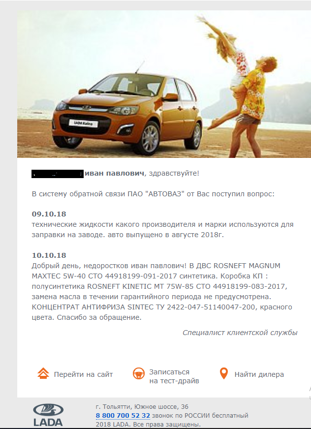

Масло первой конвейерной заливки (Rosneft Kinetic MT 75W-85) МКПП 21807 Lada Vesta

Заводское масло с КПП Lada Vesta SW 1.6 2018 г.в

4) может оно и есть 75W80? просто название и вязкость написал как мне автоваз ответил,
Тут два варианта,
1) либо Rosneft Kinetic MT 75W-85 с вязкостью 13cst за 5300км просела до вязкости 10,68, с трансмиссионками такое бывает но при больших пробегах (не 5300, а 40 тыс км).
2) либо там не Rosneft 75W-85.
Я все таки склоняюсь что просела за 5000км по вязкости... При обкатке, тяжелых нагрузках, возможно...
