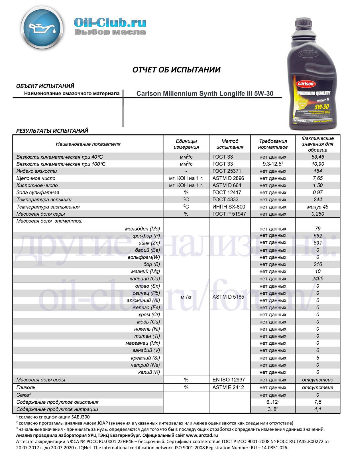

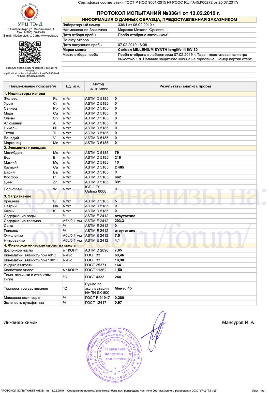

Carlson Millennium Synth Longlife III 5W-30 свежее за анализ спасибо официальному представителю Carlson.
Масло в лабораторию прислал официальный представитель.
Carlson Millennium Synth Longlife III 5W-30 (VOA BASE).pdf
Carlson Millennium Synth Longlife III 5W-30 (VOA BASE) копия.jpgCarlson Millennium Synth Longlife III 5W-30 URC копия.jpgCarlson-Millennium-Synth-Longlife-III-5W-30-photo.jpgCarlson-Millennium-Synth-Longlife-III-5W-30-photo2.jpg

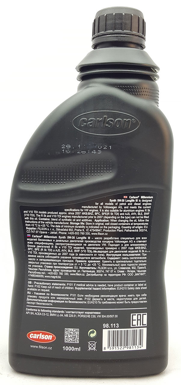

Масло заявлено как: API SN/CF, ACEA A3/B4-04/C3, BMW LL-04, MB 229.51, PORSCHE C30, VW 504.00/507.00.
1) Масло в стандарт SAE вписывается и может называться 5W-30
2) Вязкость при 100С = 10.90 сСт - нормально для Ильсаковских масел
3) Индекс вязкости = 164 - норма для 5W-30, что говорит о большем проценте густой базы и меньшем количестве загустителя
4) Щелочное число = 7.65 - нормальное для масел уровня Ilsac, говорит о достаточных моюще-нейтрализующих свойствах масла
5) Кислотное число = 1.50 - невысокое, вкупе с невысоким TBN выглядит неплохо
6) Зольность сульфатная = 0.97% - нормально для Ильсаковских масел
7) Температура вспышки = 244С - отличный результат, говорит о хорошей термостабильности масла
8) Температура застывания = -45С - хороший результат для маловязкого гидрокрекингового продукта
9) Содержание серы = 0.280 - типичное для Ильсаковских масел на сульфонатах Кальция (пакет Afton 11100)
10) Противоизносные присадки ZDDP на основе соединений Цинка и Фосфора + органический Молибден для усиления защитных и энергосберегающих свойств / моюще-нейтрализующие присадки на основе сульфонатов Кальция + беззольный дисперсант сукцинимид Бора.
Вывод: перед нами хорошее масло уровня Ilsac GF-4/GF-5. Ни АСЕА С3 (зольность <0.8%), ни МВ229.51 (пакет Infineum или Lubrizol на салицилатах Кальция) это масло не соответствует. Да и с продуктами уровня 504/507 оно рядом не лежало. "Производителю" надо предъявлять претензию на завод-изготовитель. (Описал Dimmy)

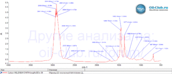

ИК спектр Фурье говорит о том, что масло на основе гидрокрекинга VHVI (приравнивается к синтетике).
98113 - Carlson Millennium Synth Longlife III 5W-30 1L
98114 - Carlson Millennium Synth Longlife III 5W-30 4L
И тут к сожалению тоже самое. :angry:
Судя по пакету присадок здесь 5W-30 API SN; ILSAC GF-5; Dexos1 а не масло ACEA C3 504/507.
Чехи залили сюда точно такое же масло как в Carlson Synth Ford 5W-30 - сравните по анализам

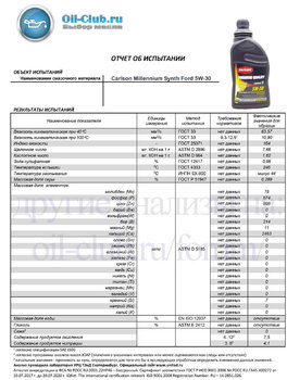

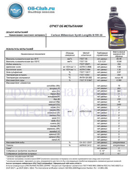

                      Ford WSS-M2C913-D                                 ACEA C3 VW 504/507
Carlson Millennium Synth Ford 5W-30 (VOA BASE) копия.jpgCarlson Millennium Synth Longlife III 5W-30 (VOA BASE) копия.jpg
То есть допуски совершенно разные, вязкости должны быть разные, пакеты и элементы присадок должны быть разные - а тут одно и тоже масло...

По ходу один и тот же корейский илсак льют в канистры с разными наклейками.
Да, и это уже невпервой. Результат неприятный: жалко заказчиков и после таких примеров даже смотреть не хочется в сторону подобных брендов. Где гарантия, что по заказу завтра не будет то же самое? И сертификат любой нарисуют.
