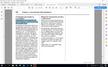

Можно ориентироваться на описание, а можно выбирать продукт на котором прописан GMW 3420, как вариант COOLSTREAM Premium.
(при вашем окончательном выборе продукта, избегайте силикатников).

А почему именно GMW 3420?
Там ведь у CoolStreamPremium (Havoline XLC) а не (LLC).
Изменено пользователем KlanSoprano
KlanSoprano так называется спецификация Opel. LLC - это просто название (сочитание букв) не несёт в себе глубокого смысла, так как не существует официальных общепринятых классификация. Собственно XLC/XLB тоже просто названия, с не плохим вложенным маркетингом.
