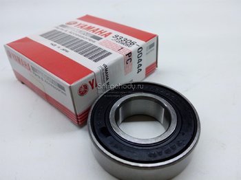

Посоветуйте, что лучше использовать для смазки подшипников в катках гусеницы снегохода, в конце сезона предстоит замена, думаю может поставить какие подороже и правильную смазку применить, может тогда подольше походят. Предполагается морозостойкая смазка, чтобы до -30 в пластилин не превращалась и в тоже время чтоб имела хорошую водостойкость. Ибо несколько раз за сезон точно в слуз (вода под снегом) залетаешь, считай в воде все крутится. Смазка наверно нужна с нижней границей -40, посмотрел во что превращаются при -30 BG SS2000 и Gazpromneft LX EP 2 (что под рукой было), не понравилось, сильно застывают, хотя вроде обе до -30 заявлены

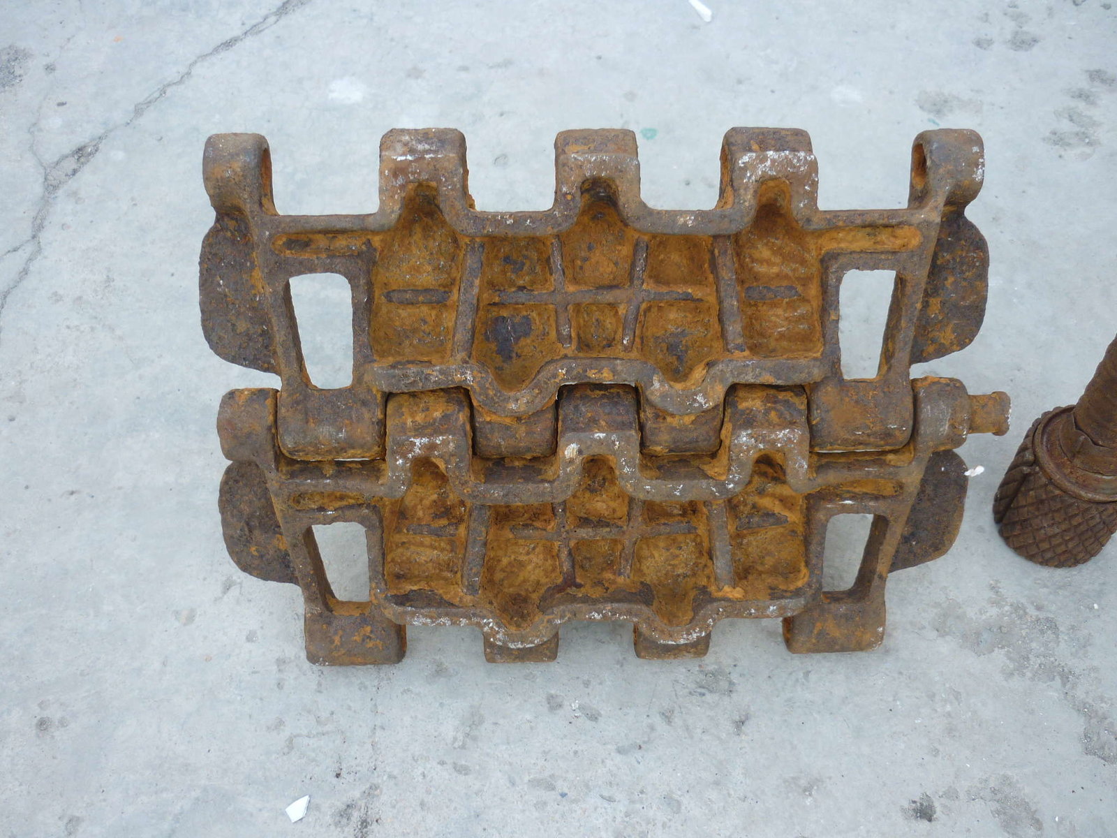

У меня нет снегохода, и я не знаю что именно там смазывают в катках. Но почему-то сразу в голове встают танковые траки, у которых сочленения звеньев открыты всем ветрам (т.е. ни разу не подшипники) :))). И по этой самой причине мне и кажется, что там, если уж влага попала, то надо пересмазать )
Конечно может там что-то другое смазывают, что закрыто уплотнителями и куда вода практически не попадает, судя по быстрому гуглению, это все таки закрытые подшипники. Но я бы после купания в воде все равно бы проверил состояние смазки в них )

По тракам, бодро выгядят. Фото Ваши? Копаете? Какой прибор? Про себя, копаю, fisher F75LTD, (аська 250) историю тоже копаю и в интернет и и земле .

Еще раз спасибо всем! За советы и за артикулы для заказа. И видео по равенолу познавательное, только имхо не следовало ему в ступице ее использовать, туда бы что-нибудь более высокотемпературное, ну да бог с ним. Пересмазывать на снеже подшипники в течение сезона возможности нет, снеж от начала и до конца стоит на улице, а разбирать зимой под открытым небом подвеску то еще удовольствие, приходилось пару раз, больше пока не горю желанием. Если бы я допустим после выходных покатух закатывал снеж в сервис на обслуживание, то конечно никаких вопросов бы не возникало, но он стоит возле дома с ноября по апрель, и ни гаража ни теплого бокса пока не предвидится. По ходимости и защите смазок - просто хотелось бы чтоб при ревизии в каждое межсезонье не возникало необходимости менять подшипники по кругу.

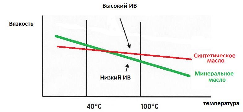

синоптик Добавлю, что индекс вязкости (который показывает насколько сильно меняется вязкость в зависимости от температуры, чем выше, тем лучше) у смазок на основе минеральных смазок  в районе сотни и ниже, на чистом ПАО около 130, полигликоли 150, полиэфиры (на которыъ сделан бекон и аэрошелл) - 160.
Это значит, что при равной стартовой вязкости, допустим 15, смазка на минералке при -30 будет иметь вязкость в условные 2000сст, на пао 1400сст, на полигликолях около 1100сст, на полиэфирах 900сст. Если же стартовая вязкость выше в разы, как вам некоторые предлагают, то при существенных морозах эффективная вязкость полиэфирной смазки типа бекон и пао-минерального бленда типа амсойла или амали будет выше во много раз.
Точнее конечно надо бы смотреть графики вязкости, но к сожалению, к готовым смазкам их редко прикладывают.
Довольно часто дают вязкость в двух точках, при 40 и 100 градусах, этого достаточно, чтобы определить наклон кривой и по нему даже прикинуть состав ;)
